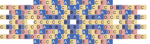

Schema
Schema Bracciale fai da te con intreccio di peyote e cristalli puri

Intrecciare il motivo secondo lo schema sopra riportato con il metodo peyote dispari.
Potete trovare la tecnica sul sito web di Perles & Co: Come realizzare un intreccio peyote dispari
Le tre perline non contrassegnate con una lettera nello schema corrispondono alle perline cymbal che dovrete intrecciare come una classica perlina miyuki.
A: DB-0216
B: DB-0361
C: DB-1832
D: DB-2151
E: DB-2172
Alla fine della tessitura, raddoppiare l'ultimo filo (preferibilmente utilizzare perline dorate, più resistenti a questo scopo). Questo servirà per fissare l'estremità del fermaglio.

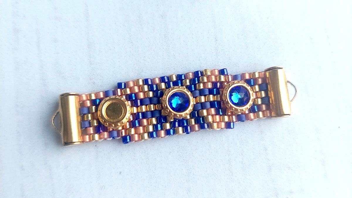

Attaccare i terminali su entrambi i lati dell'intreccio.
A questo scopo, infilare l'ultima fila della trama miyuki attraverso il cappuccio terminale. Se incontrate un po' di resistenza, non esitate ad allargare un po' le punte. Non forzare, altrimenti si potrebbe rompere una perlina.
Tappa 3
Bracciale fai da te con intreccio di peyote e cristalli puri : Tappa 3
A questo punto è possibile incollare gli strass sulle perle del piatto. È meglio utilizzare la colla per gioielli Hasulith.

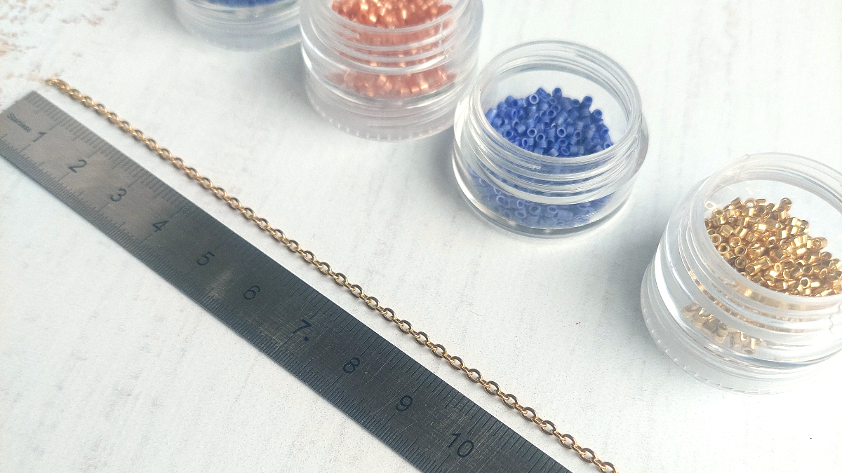

Con un paio di tronchesi, tagliare due pezzi di ordito lunghi circa 8 cm ciascuno.
Con gli anelli di giunzione, collegarli su ogni lato della tessitura all'altezza delle asole formate dai tappi di chiusura.

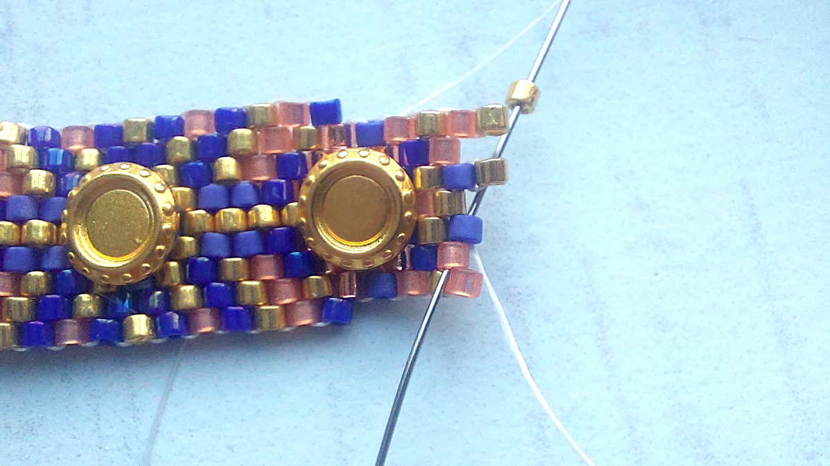

Inserire la perlina di arresto sui due fili di catena, facendo in modo che ogni estremità incroci la perlina.
Per farlo, si può utilizzare un pezzo di filo di nylon.
Quindi fissare i due mini ciondoli con l'aiuto degli anelli di congiunzione. In questo modo si blocca il tallone di arresto e si impedisce che fuoriesca.
