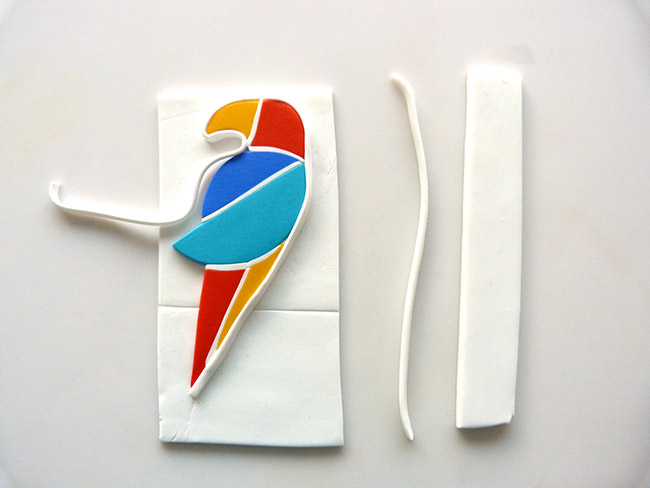

Posizionare i pezzi colorati sulla Targhetta bianca, inserendo una striscia bianca sottile e spessa tra ogni pezzo.
broche-perroquet-4
Fase 5
Disporre le strisce bianche intorno al pappagallo. Posizionare un foglio di carta oleata sopra il pappagallo, quindi lisciare tutte le giunture della pasta passando una carta liscia sulla carta e creando dei piccoli cerchi. Con un coltello, ritagliare la sagoma del pappagallo. Infornare a 120 gradi per 30 minuti.
