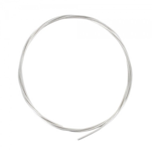

Da Lua (24/09/2024 22:58:50)
J'aimerais créer deux bagues en argent assez simples. L'une lisse et l'autre martelée. J'aimerais qu'elles soient solides et gardent leur formes. Je pense acheter un chalumeau et tout ce qu'il faut pour souder comme il faut mes bagues.
Je n'arrive pas à savoir en revanche s'il vaut-il mieux de l'argent semi-dur ou écroui ?
Il nostro esperto Lucie T. ti risponde (25/09/2024 21:04:46)
Bonjour, il est généralement préférable d'utiliser du fil en argent semi-dur. Le fil semi-dur est plus facile à façonner et à manipuler, ce qui permettra de former la bague sans trop de difficulté, tout en gardant une certaine résistance pour que la forme tienne.
Si vous choisissez du fil trop dur dès le départ, il sera plus difficile à manipuler avant la chauffe, ce qui peut compliquer certaines étapes de la fabrication. N'hésitez pas à regarder nos vidéos pour vous aider à travailler le métal. Ce tutoriel vous aidera peut être dans votre démarche pour fabriquer des bagues.
Da anonyme (06/11/2019 16:55:07)
Ce fil peut-il être utilisé comme celui en gold filled GLD-109 ??
Aura t'il la bonne dureté pour être entouré autour d'un triboulet ?
Merci d'avance
Il nostro esperto ti risponde (06/11/2019 19:34:27)
Bonjour, oui, il est même plus dur car de plus gros diamètre.
Da nathalie (25/03/2017 08:34:14)
Bonjour, j ai acheté le fil d argent dur, voulant faire un bracelet jonc, malheureusement je ne peux pas lui donner une forme ronde, le fil étant trop dur. Quelle solution pouvez me donner pour le rendre plus malléable? Merci.
Il nostro esperto ti risponde (29/03/2017 12:03:19)
Bonjour, effectivement...et la seule solution serait de le recuire en le chauffant à 550/600 degré dans un four ou au chalumeau, mais il va noircir, il faudra ensuite le désoxyder.
Da Moeata (08/12/2014 22:49:52)
est-il possible d'utiliser ce fil pour créer des boucles d'oreilles (type créole) ?
Sinon, quel fil conseilleriez-vous, en sachant que je souhaite de l'argent...
Merci.
Il nostro esperto ti risponde (09/12/2014 08:31:35)
Oui, vous pouvez utiliser ce fil pour réaliser des créoles.
