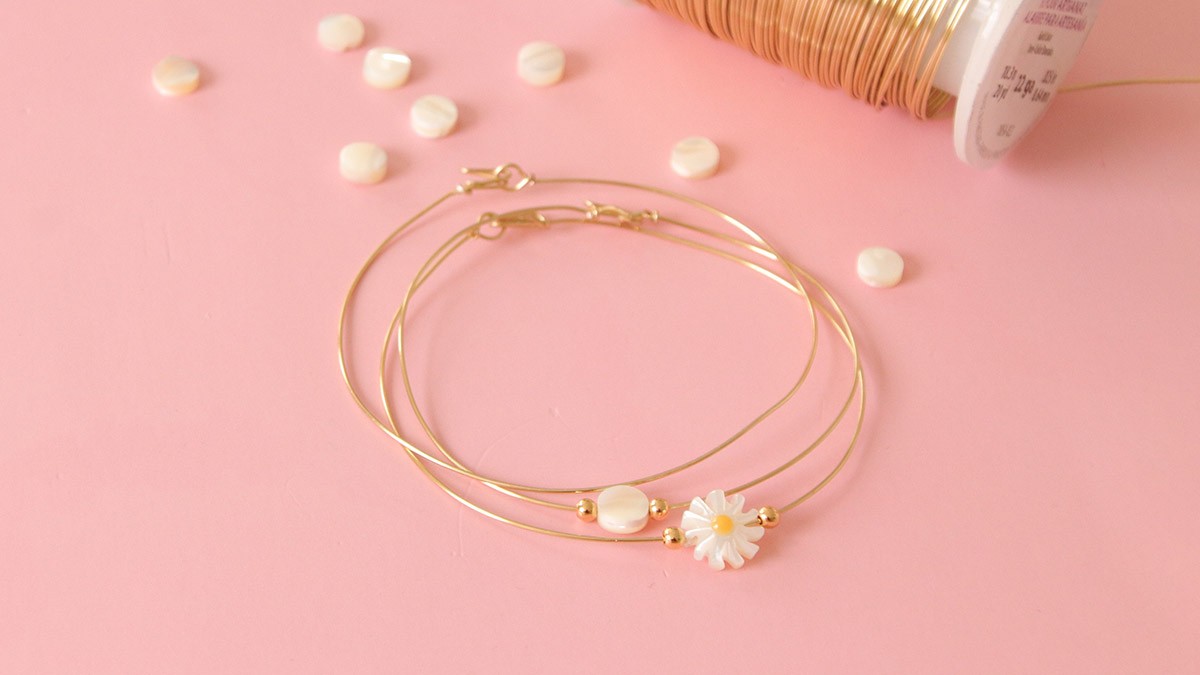

I braccialetti settimanali sono composti da 7 anelli, che rappresentano i giorni della settimana, e possono essere realizzati con filo di rame Dorato, una scelta ideale per i principianti grazie alla sua flessibilità e resistenza. Per creare questi gioielli, si possono usare vari fili, come il filo Gold filled per una durata superiore, o il filo d'argento 925, che richiede una manutenzione regolare. Per quanto riguarda gli strumenti, le pinze Cutter Flush e la triboulet sono essenziali per lavorare il metallo in modo efficiente e dare forma alle vostre creazioni.
Oggi torniamo per l'episodio 4 del nostro corso di gioielleria per principianti, in cui realizzeremo braccialetti settimanali color oro. Ma qual è il significato di un braccialetto settimanale? I braccialetti o anelli semestrali sono composti da 7 semplici anelli, come i 7 giorni della settimana. Possono essere indossati insieme o separatamente. Si possono aggiungere perline o creare braccialetti con filo di ferro o filo metallico senza altro. Il filo per la realizzazione dei braccialetti che utilizzeremo è un filo di rame dorato trattato contro l'appannamento. Questo è lo stesso filo che abbiamo usato nell'episodio 2 per realizzare gli orecchini di perline.
L'obiettivo di questo corso è quello di aiutarvi a imparare a creare gioielli man mano che procedete. In questa lezione potrete utilizzare i materiali e gli strumenti avanzati dalle lezioni precedenti. Ricordate di conservare 3 dischi di madreperla e da 1 a 3 perline stopper per la quinta e ultima lezione della stagione.
1- Quale filo scegliere per realizzare braccialetti di metallo?
Filo morbido, semiduro o duro
Per realizzare bracciali o anelli, è necessario utilizzare un filo metallico. Più il filo è duro e grande, più sarà difficile formarlo. Al contrario, quanto più morbido e sottile è il filo, tanto più facile sarà la sua formazione, ma tanto più facilmente si deformerà una volta indossato. Pertanto, l'ideale è il filo rigido, ma se siete principianti vi consigliamo di iniziare con il filo morbido. Più ci si esercita a formare il braccialetto con il filo, più sarà facile usare fili più duri.
Scelta del materiale del filo
In questa lezione vi consigliamo di esercitarvi con il filo di rame che abbiamo usato nella lezione precedente. Perché questo in particolare? Perché è abbastanza morbido da poter essere usato dai principianti e abbastanza resistente da non deformarsi quando viene indossato. Inoltre, essendo trattato antitarlo, è di buona qualità e ha un buon rapporto quantità/prezzo. In questo modo avrete una lunghezza di filo sufficiente per fare pratica.
Il filo di rame è un'opzione economica e flessibile, perfetta per i principianti. È disponibile anche in argento. È possibile utilizzare altri tipi di filo:
  • Il filo riempito d'oro è un filo di ottone con un rivestimento d'oro più spesso di quello placcato d'oro. È un filo molto resistente, ma è costoso.
  • Ilfilo d'argento 925 è una buona opzione per l'argento e l'anallergia. Tuttavia, l'argento è un metallo che si ossida e deve essere pulito regolarmente.
  • L'acciaio inossidabile è un po' più scuro dell'argento, ma, come suggerisce il nome, non si ossida ed è molto resistente nel tempo. Tuttavia, è un metallo molto duro e molto difficile da formare.
Diametro del filo
L'ideale sarebbe utilizzare un filo tra 0,6 e 1 mm. Naturalmente è possibile utilizzare un filo più spesso, ma questo complicherà il sistema di chiusura. Se l'occhiello della chiusura è più grande, occorreranno anche anelli più grandi, oppure sarà necessario realizzare una chiusura a filo più visibile. Se siete un saldatore, è tutta un'altra storia: dovrete imparare a creare gioielli a livello professionale e dotarvi di macchinari e strumenti adeguati. Potete dare un'occhiata ai nostri corsi sulla creazione di gioielli professionali per farvi un'idea più precisa.

Come spiegato nel video, ci sono fondamentalmente due modi per aggiungere una chiusura a un braccialetto di fili. Si possono formare degli anelli su entrambi i lati del bracciale e aggiungere una chiusura già pronta, oppure si può formare un sistema di ganci con un anello da un lato e un gancio a filo dall'altro. Questo è il secondo metodo che abbiamo scelto, ma nulla vieta di utilizzare il primo. Se siete interessati, è stato presentato in modo più dettagliato in questo tutorial: Bracciale fai da te in filo d'oro 14K.
faire un fermoir avec du fil
È anche possibile realizzare bracciali senza fermagli. In questo caso, è necessario realizzare perline più larghe, in modo da poterle indossare facilmente senza aprirle. Questa è la tecnica utilizzata in questa esercitazione .
