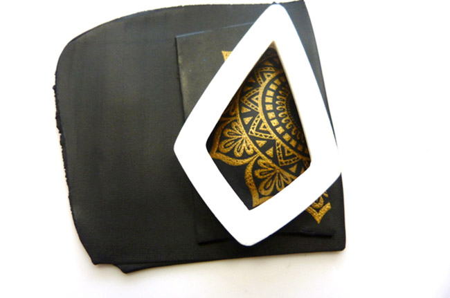

3 - Creare un cabochon con un tagliabiscotti e pellicola trasparente
Per creare cabochon con un tagliabiscotti e una pellicola trasparente, è necessario un foglio di polimero spesso. Più è denso, più il cabochon sarà arrotondato. Posizionare la pellicola trasparente sull'argilla, quindi premere per ritagliare la forma con il tagliabiscotti.
Per ottenere una forma ben definita, ad esempio se si desidera inserire il cabochon di argilla polimerica in un'arricciatura, è possibile capovolgere l'arricciatura sulla pellicola trasparente e utilizzarla per marcare l'argilla, quindi premere per ottenere la forma. Poi tagliate via l'argilla in eccesso con un coltello.
