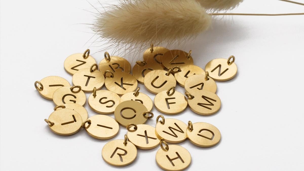

Lo spessore di questo rivestimento sui prodotti in acciaio inossidabile che commercializziamo non viene comunicato dal produttore. Può variare da 0,01 a diversi micron.
Nel caso di una base in acciaio, lo strato applicato è un nitruro di titanio (TiN). La tonalità dorata rimane stabile: non si sfalda e, anche se può schiarirsi leggermente, conserva il suo aspetto dorato senza tendere al color argento.
