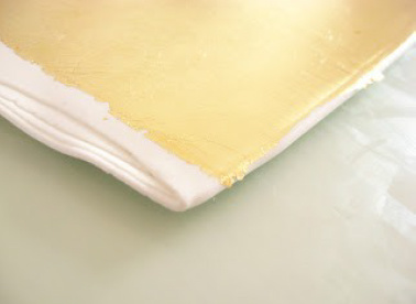

Fase 1:
Per i più energici, allargare il pasta sintetica utilizzando un rullo di acrilico . Per andare più veloce e ottenere una pasta di regolare spessore è possibile utilizzare la macchina per la pasta .
Delicatamente posizionare un foglio di metallo di vostra scelta in precedenza.

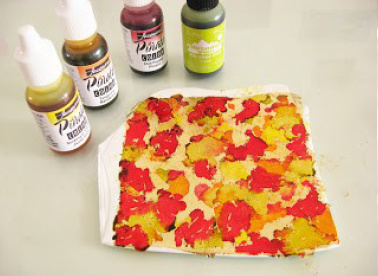

Dapple tutto il supporto gocce di Pi ata ñ inchiostro colore della vostra scelta.
Lasciare asciugare qualche istante, poi indulgere vuoto con l'aggiunta di qualche goccia.

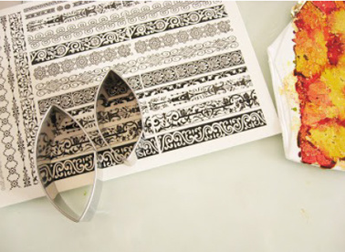

Scegli il modello che si desidera dai diversi fogli di trasferimenti . Non esitate a porre le formine per biscotti necessari direttamente sul foglio motivi.

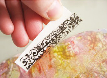

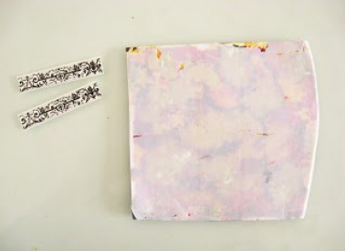

Tagliare una striscia modellata. Bagnare con un po 'd'acqua.
collier_polymre_feuille_transfert_5_01
Passo 7:

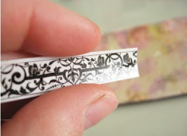

Circa 30 secondi dopo, far scorrere delicatamente il modello dal foglio. Attendere qualche minuto di più se non si può.
collier_polymre_feuille_transfert_6_01
Fase 8:

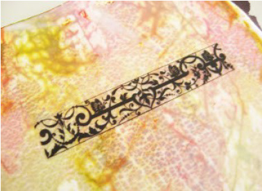

Applicare delicatamente sul vostro piatto polimero modello. Fate attenzione a rimuovere eventuali bolle d'aria.
collier_polymre_feuille_transfert_7_01

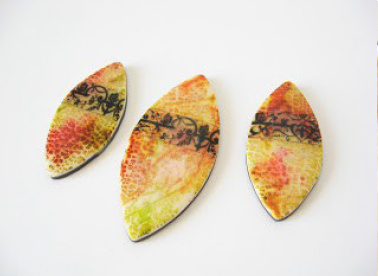

Tagliare i pezzi nella piastra di polimero con un punzone. Se si desidera effettuare una perla, non dimenticate di fare un buco per passare il tuo filo, corda, catena ...
collier_polymre_feuille_transfert_8_01
Passo 10:

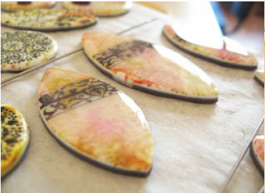

Coprire tutte le parti del Fimo liquido per mantenere i motivi. Essa si ridurrà durante la cottura, allora si può essere generosi sulla quantità.
collier_polymre_feuille_transfert_9_01
Passo 11:
Mettete i pezzi in forno (circa 110 ° C per 20 minuti).
Non appena si tira fuori la tua creazione del forno, immergerlo in acqua fredda. Ciò permetterà di migliorare la trasparenza.

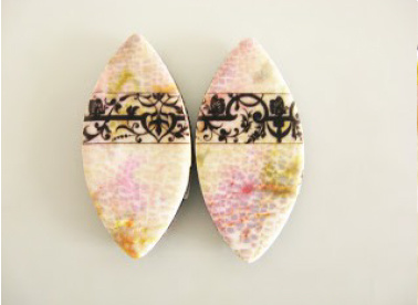

Passo 12:

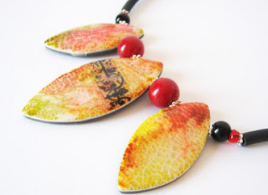

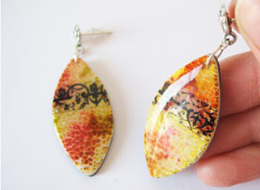

Verniciare le parti e costruire la vostra creazione.
collier_polymre_feuille_transfert_11_01
collier_polymre_feuille_transfert_12_01

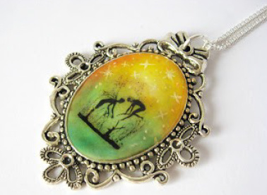

Sentiti libero di testare i trasferimenti ad altre tecniche, come qui sul polimero colorato con pastelli:
collier_polymre_feuille_transfert_13_01

Per i più coraggiosi, stendete la vostra argilla polimerica con un rullo acrilico. Per andare più veloce e ottenere uno spessore uniforme di pasta, puoi usare la macchina per la pasta.
Poi, metti delicatamente un foglio di metallo di tua scelta sopra.
collier_polymre_feuille_transfert_1_01

Colorare tutta la superficie con gocce diinchiostri Piñata nel colore che preferite.
Lasciare asciugare per qualche istante, poi riempire i vuoti aggiungendo qualche goccia.

Scegliete il disegno che volete dai diversi fogli di trasferimento. Sentitevi liberi di mettere le matrici di cui avete bisogno direttamente sul foglio del modello.

Ritagliare una striscia del modello. Inumidirlo con un po' d'acqua.
Tappa 7
Dopo circa 30 secondi, far scivolare delicatamente il disegno dal foglio. Aspetta qualche altro momento se non puoi.
Tappa 8
Applica delicatamente il disegno alla tua piastra in polimero. Fate attenzione a rimuovere eventuali bolle d'aria.

Ritagliate i vostri pezzi dal foglio di polimero con un tagliabiscotti. Se vuoi fare una perlina, non dimenticare di fare un foro per il tuo filo, una corda, anelli o una catena...
Tappa 10
Coprire tutti i pezzi con Fimo liquido per preservare i modelli. Si restringerà durante la cottura, quindi potete essere generosi con la quantità.
Tappa 11
Mettere i pezzi nel forno (circa 110 °C per 20 minuti).
Non appena togliete la vostra creazione dal forno, immergetela in acqua fredda. Questo aumenterà la trasparenza.

Verniciate i pezzi e poi fate la vostra creazione.
