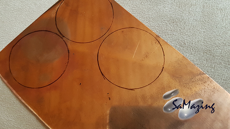

Fase 1:
Iniziate disegnando in forma marcatore che si desidera per il pezzo di rame, qui arrotondati pezzi di + o - 4 cm di diametro. Tagliare parti e sgrassare con alcool o acqua saponata e asciugarli.
Si prega di notare tutte le operazioni sono pericolose, tagliente, irritante per gli occhi e la pelle,
è meglio farlo in una stanza ventilata e mettere protezioni (guanti, maschera,
occhiali).

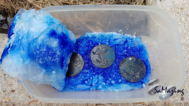

Fase 2:
Versare qualche ammoniaca in un contenitore ermetico e un pezzo di carta assorbente, rimuovere i pezzi di rame, aggiungere sale grosso, inserire un nuovo pezzo di carta assorbente e su una rete di ammoniaca (attenzione di fumi). Chiudere il contenitore e lasciare per parecchi giorni. (La lunghezza dipende dal risultato desiderato, più lasciare, maggiore è l'effetto. Attenzione quando si apre il coperchio del contenitore per vedere l'effetto sulle parti di rame, vapori chimici ammoniaca sono molto irritanti.

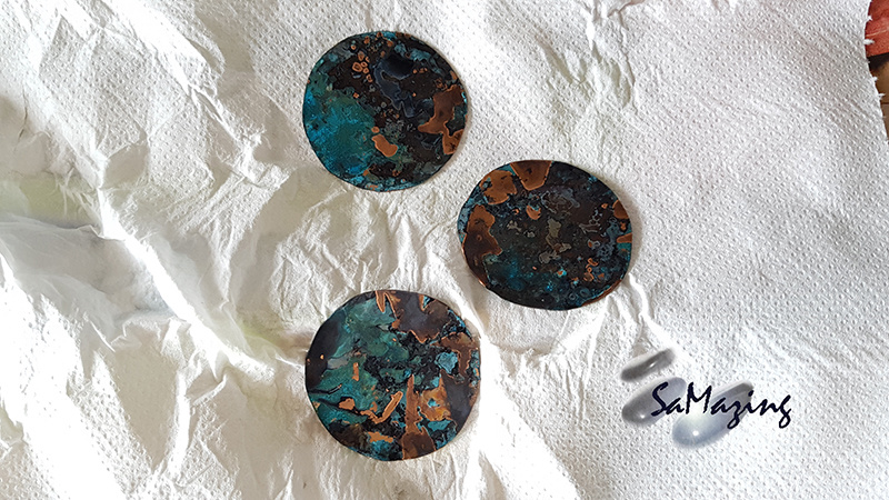

Fase 3:
Una volta che l'effetto desiderato ottenuta, lavare con acqua le parti e asciugare. Appariranno noioso, si verniciatura. Per fare questo, applicare un sottile strato di vernice a spruzzo, lasciare asciugare e voilà, ti basta scegliere quelli che preferite per le vostre creazioni!

Da Gourdeau (17/09/2023 15:06:16)
Vous ne proposer pas de plaque de cuivre à la vente peut-on le faire avec du laiton ?
Il nostro esperto Lucie T. ti risponde (19/09/2023 11:09:08)
Bonjour, nous allons faire remonter l'information ? notre service achat. Nous proposons des supports en cuivre ainsi qu'un bracelet ? former en cuivre : https://www.perlesandco.com/Efcolor-poudres-de-sur-glacure-Supports-c-2627_3161_3166.html et https://www.perlesandco.com/Bracelets-a-former-et-a-personnaliser-15x0.6-cm-en-cuivre-x5-p-118621.html Pour r?pondre ? votre question, il est possible de le faire avec du laiton mais la r?action chimique ne sera pas identique. Avec le laiton, il n'y aura pas cette couleur bleu-vert. Merci
