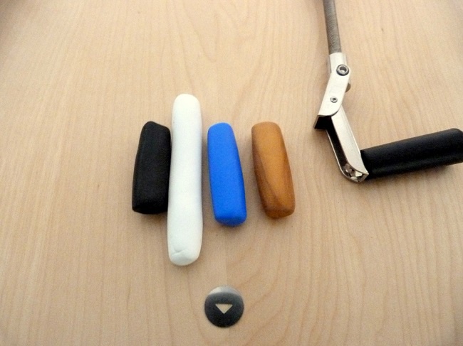

Prendere circa 2 bar in ogni pagnotta di blu nero e oro. Prendere doppio di tale importo in bianco. Impastare la pasta separatamente e fare-in dei cilindri dello stesso diametro come estrusore.

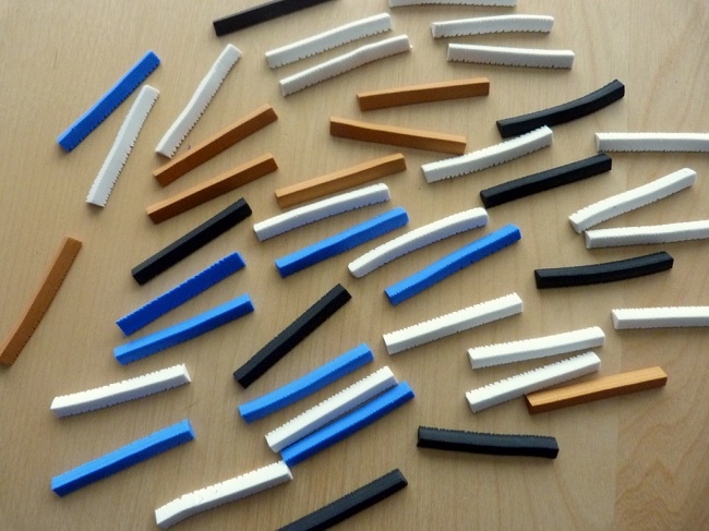

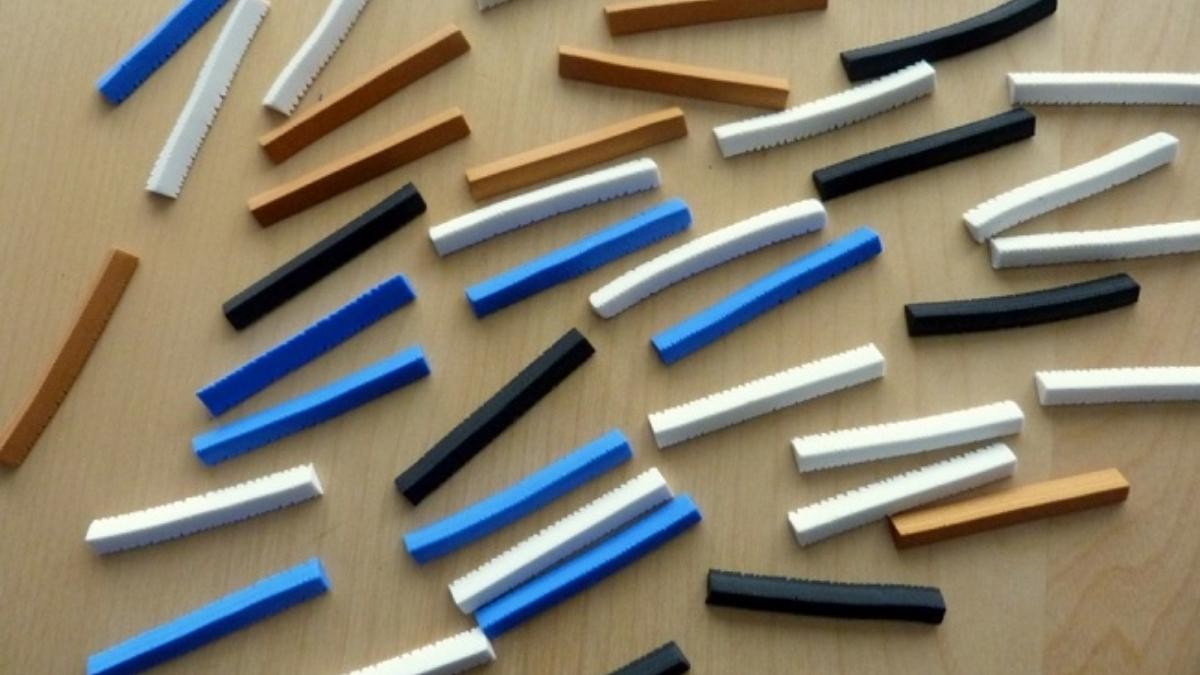

Posizionare un cilindro in estrusore con la punta del triangolo. Sfornare vostra pasta diventare lunghezza triangolare. Fatelo per tutti i colori. Tagliare sezioni di 5 cm.

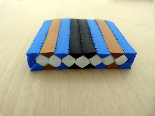

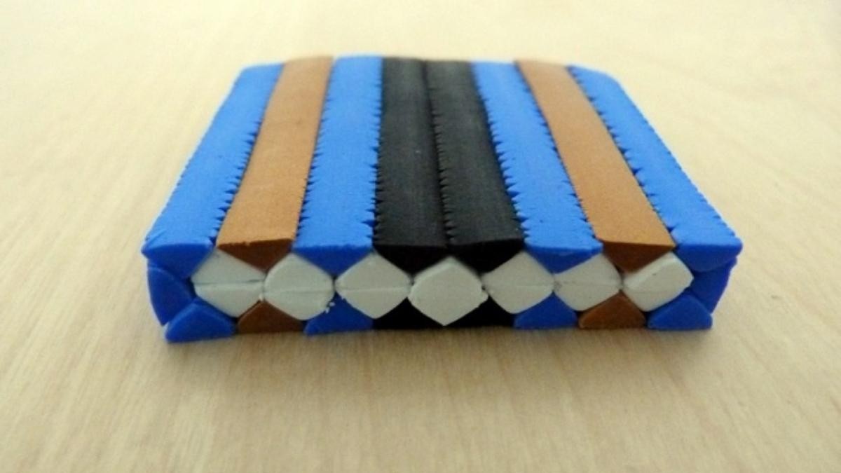

Iniziate chiedendo su un triangolo blu medio, o di un altro blu e 2 nero, blu, oro e blu. Prendere 14 segmenti triangoli bianchi, montare il 2 a 2 e quindi la posizione sui primi triangoli. Fare un terzo piano identica alla prima, finitura con l'aggiunta di due segmenti blu su entrambi i lati della vostra canna.

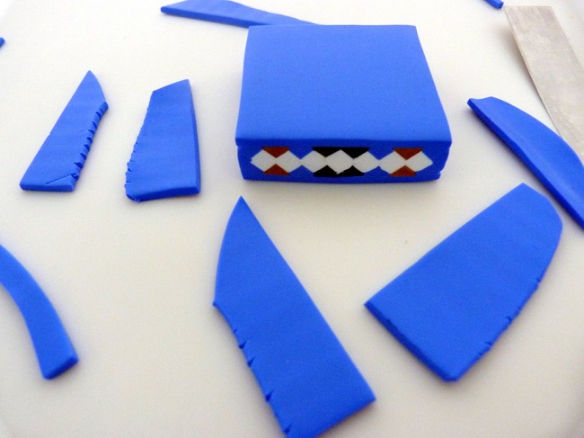

Passare il rullo su ogni lato della canna per comprimere e saldando insieme i segmenti.
Realizzare un piatto con la restante pasta blu allo spessore della più ampia vostra macchina polpa. Tagliare in 2 parti che potrete trovare sotto e al di sopra della canna. Spostare il rullo di non bloccare aria tra pasta diversa. Lascia un po 'di riposo la vostra canna prima di tagliare le fette di rendere le vostre creazioni.

Prendete circa 2 barrette da ogni pane blu, nero e oro. Prendete il doppio di questa quantità in bianco. Impastate gli impasti separatamente e poi fatene dei cilindri dello stesso diametro del vostro estrusore.

Mettere un cilindro nell'estrusore con la punta a triangolo. Girate la manovella per far uscire la vostra lunghezza di pasta che è diventata triangolare. Fate questo per tutti i colori. Tagliare in sezioni di 5 cm.

Iniziate mettendo un triangolo blu, uno dorato e un altro blu su un supporto, poi 2 neri, blu, oro e blu. Prendete 14 segmenti di triangoli bianchi, montateli a 2 a 2, poi metteteli sui primi triangoli. Fai un terzo piano identico al primo, finisci aggiungendo 2 segmenti blu su ogni lato del tuo bastone.

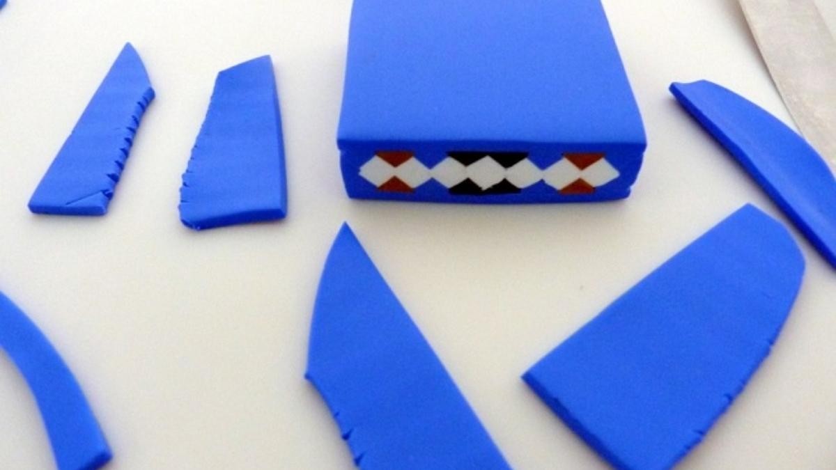

Passa il rullo su ogni lato della tua canna per comprimerla e saldare i segmenti insieme.
Fate un piatto con la vostra pasta blu rimanente allo spessore più largo della vostra macchina per la pasta. Taglialo in 2 parti e mettile sotto e sopra il tuo bastone. Stendere l'impasto con un mattarello in modo che non rimanga intrappolata dell'aria tra gli impasti. Lasciate riposare l'impasto per un po' prima di tagliare le fette per fare le vostre creazioni.
