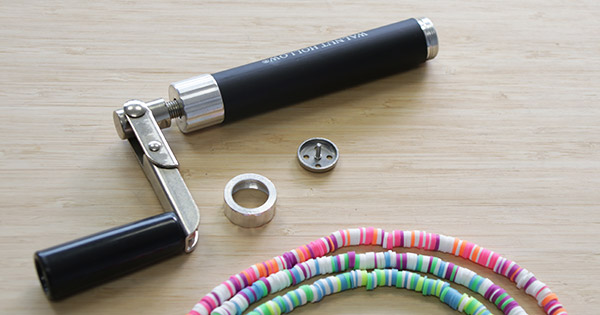

Le punte per perle cave sono compatibili con gli estrusori Lucy Clay, Makin's Clay (professionale), Walnut Hollow e con la pistola per argilla ecologica e permettono di realizzare perle forate con diametro da 1 a 3 mm. Tuttavia, l'estrusore professionale Fimo e la siringa per modellare a pistone non possono utilizzarle a causa delle loro dimensioni specifiche.
Quali estrusori sono compatibili con gli accessori per le perle cave?
Sapevate che esiste un accessorio che potete collocare all'estremità del vostro estrusore per ottenere perle preforate con diametri compresi tra 1 mm e 3 mm? Queste punte possono essere inserite in molti estrusori, ma non in tutti. In questo video vi mostreremo le possibili compatibilità.
Elenco degli estrusori compatibili:
Gli estrusori Lucy Clay, i 2 estrusori professionali Makin's clay, quello in valigetta e quello in plastica, il Walnut Hollow e la pistola per pasta ecologica sono gli strumenti in cui è possibile inserire facilmente le punte per perle cave. Questi estrusori hanno un diametro esterno di 20 mm e un diametro interno di 18 mm. Ciò significa anche che tutti i dischi stampo venduti con questi estrusori sono intercambiabili, compresi tutti i dischi Lucy Clay.
Non compatibili
Ci sono ancora due strumenti che non funzionano con queste punte, l'estrusore professionale Fimo che ha un diametro molto più grande degli altri, i suoi dischi hanno un diametro di 21 mm. La siringa per modellare a pistone, che è l'estrusore con il diametro più piccolo sul mercato.
Ecco un video che mostra come utilizzare queste punte per creare le Perle di Heishis e un tutorial su come creare le proprie creole.
