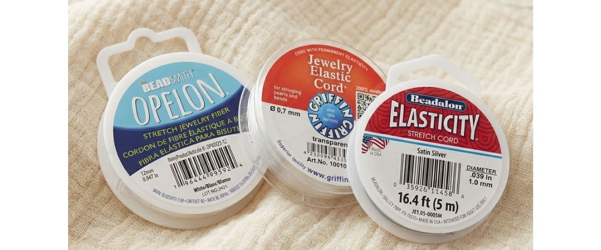

Confronto: Beadalon, Griffin e Beadsmith, quale scegliere?
Quel est le meilleur fil élastique pour bijoux

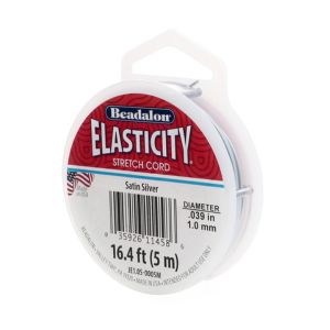

Beadalon Elasticity: la scelta sicura per i designer esperti
Beadalon Elasticity è prodotto negli Stati Uniti. È un filato monofilo, rotondo e liscio che non si sfilaccia.
I suoi punti di forza:
  • Elevata resistenza alla trazione: ideale per perline pesanti (ad esempio, pietre preziose).
  • Non perde elasticità nel tempo se viene prestirato prima dell'incordatura.
  • Disponibile in diversi diametri: da 0,5 mm a 1,5 mm, e in bobine da 25 m a 100 m.
  • Disponibile nei colori trasparente, nero, oro satinato, argento, oro rosa, ecc.
Ideale per: bracciali con pietre naturali, creazioni vendute, uso quotidiano intensivo.
💡 Cosa dicono i designer su forum come Reddit: il filo Beadalon Elasticity da 0,8 mm è regolarmente citato come punto di riferimento per bracciali con perline da 6 a 10 mm. Molti specificano che è assolutamente necessario pre-tendere il filo e utilizzare un nodo da chirurgo fissato con la colla per una tenuta ancora maggiore.

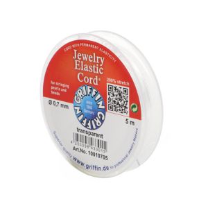

Griffin Stretch Magic: un best-seller per i principianti
La gamma Griffin Stretch Magic è probabilmente uno dei fili elastici per gioielli fai da te più venduti al mondo.
  • Facile da annodare, perfetto per i principianti
  • Disponibile in 0,5 mm, 0,7 mm e 1 mm
  • Venduto in bobine da 25 m o 100 m
  • Disponibile in diversi colori: blu, rosso, verde, viola, nero, ecc.
Limitazioni:
  • Lo 0,5 mm è fragile con le perle pesanti, quindi va riservato alle perle leggere (perle di semi, Heishi, Tila).
  • Leggermente più costoso del filo Beadalon, ad esempio.
Ideale per: braccialetti di perle di semi o perle leggere.

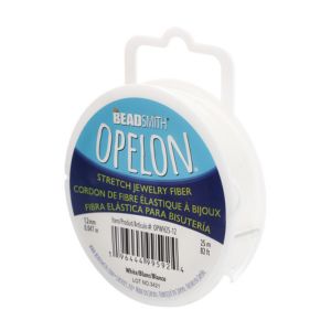

Beadsmith Opelon
Opelon è il prodotto di punta della gamma elastica di Beadsmith. Il filato OPELON™ di Beadsmith è un filato elastico realizzato con fibre sintetiche (Lycra/Spandex), progettato specificamente per i gioielli elastici.
  • La composizione in fibre sintetiche gli conferisce una grande resistenza e un'elasticità ottimale.
  • Non si allunga nel tempo, a differenza dei fili di gomma.
  • Privo di lattice, evita potenziali allergie.
  • Filato piatto che può essere raddoppiato o triplicato.
💡 Un consiglio del nostro designer: per garantire la longevità dei vostri fili elastici, evitate di spruzzare il profumo direttamente sul polso che indossa un braccialetto elastico, poiché l'alcol cristallizza e indebolisce i fili.
Fil élastique Opelon de Beadsmithtrio de bracelets élastiques marins

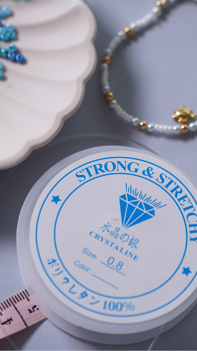

5 consigli da designer per un braccialetto elastico che dura nel tempo
Avete scelto il vostro filo? Ora la tecnica fa la differenza. Questi consigli si basano sul feedback della nostra community e dei forum di designer:
  1. Pre-allungate il filo prima di infilare le perline. In questo modo l'elastico si "stanca" prima e si limita la deformazione del gioiello una volta indossato.
  2. Utilizzate un nodo da chirurgo (nodo a doppia croce) piuttosto che un semplice nodo a mano. È molto più resistente.
  3. Aggiungete un goccio di colla al nodo, poi nascondetelo in una perlina con un foro grande o in un copri-nodo.
  4. Non tirate mai il braccialetto per indossarlo. Arrotolatelo sulla mano.
  5. Raddoppiate il filo per le perline leggere con un foro di diametro generoso, per rinforzarlo senza appesantirlo.

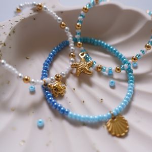

Quale filo elastico per le perle Miyuki Delica o per le perle di semi?
Le perline Miyuki hanno fori molto sottili. Utilizzare un filo da 0,25 a 0,5 mm. Griffin Stretch Magic 0,5 mm o Beadalon Elasticity 0,5 mm trasparente sono perfetti. Potete anche raddoppiarli per ottenere una maggiore resistenza.
