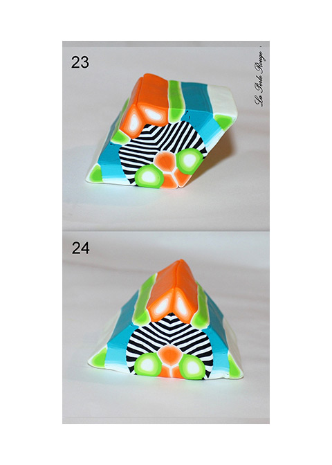

Tagliare la canna allungata in due pezzi uguali e unirli come mostrato nella foto 23. Esercitare una pressione per formare di nuovo una canna triangolare, come nella foto 24. Ripetere l'operazione, allungando di nuovo la canna per tagliarla in due e assemblarla come nella foto 26.
