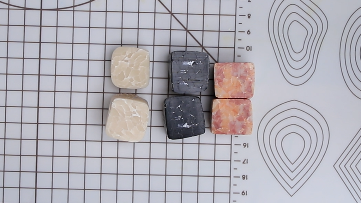

Una volta che la tecnica di marmo polimerico è un intero campo di possibilità che si apre a voi. Non siate timidi e giocate con i colori e i materiali. Provate a mescolare argilla polimerica diversa (glitter, traslucida, opaca, neon...) con la pittura per ottenere un risultato unico e originale. Karine mostra 3 diversi esempi di marmo: un nero opaco, un beige/bianco traslucido e un marmo arancione ottenuto con i pastelli.

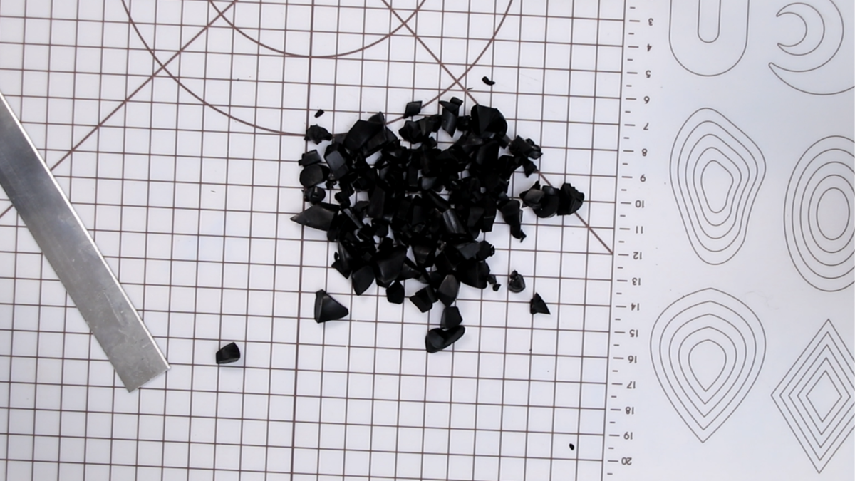

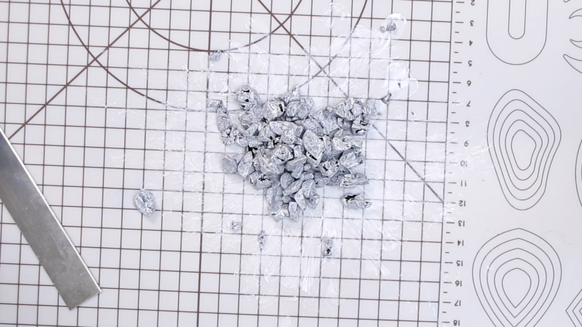

Prendete la vostra pagnotta di pasta nera e tagliatela in due parti. Utilizzare una metà tagliandola in piccoli pezzi con la lama. Cercate di fare pezzi di pasta di 3 dimensioni diverse per ottenere un effetto più naturale.
Tappa 2
Orecchini effetto marmo in argilla polimerica : Tappa 2

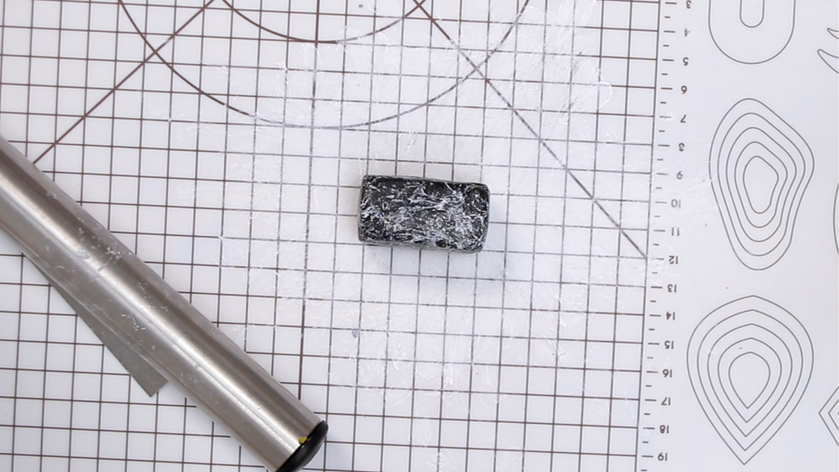

Mettere una piccola quantità di colore acrilico sulla pasta e mescolare bene, con l'obiettivo di coprire il maggior numero possibile di sfaccettature. Fate attenzione a non mettere troppa vernice; se vedete che scivola troppo, rimuovetene un po' con un asciugamano.
Tappa 3
Orecchini effetto marmo in argilla polimerica : Tappa 3

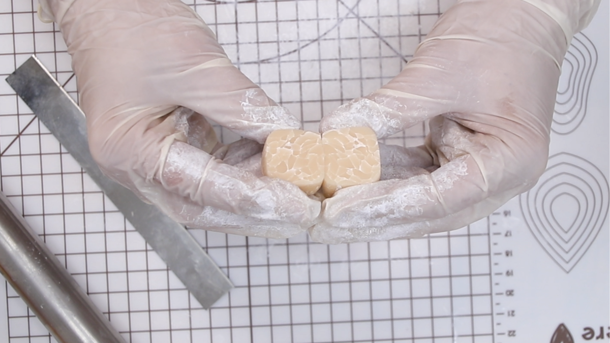

Formare un blocco di pasta unendo tutte le estremità e stringendole bene nella mano. Quindi stendere la pasta a forma di bastone quadrato su tutti i lati.

Una volta terminate le tre canne, potete iniziare a tagliare le fette di tutti i colori.

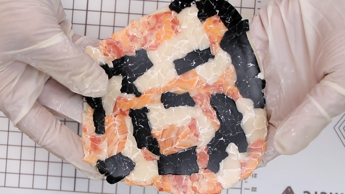

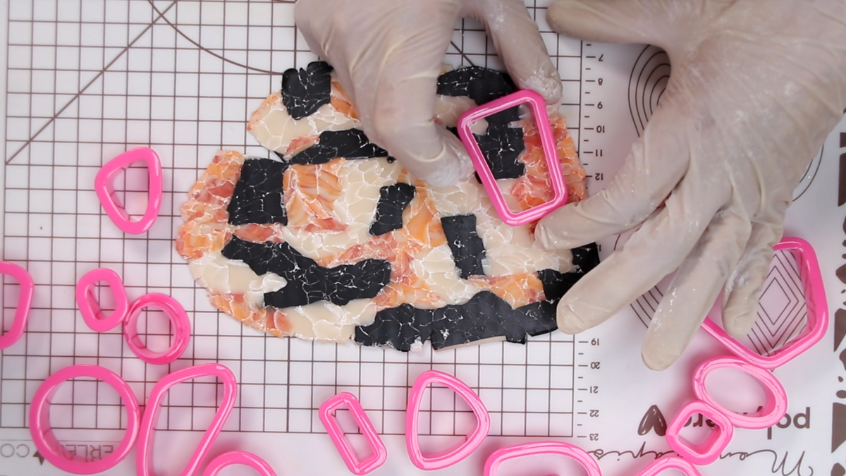

Prendete una fetta di anatra e tiratela un po' da un lato in modo che si separi in un motivo di marmorizzazione, fate lo stesso per tutte le fette. Posizionarli uno accanto all'altro sulla lastra trasparente, senza lasciare spazi vuoti. Per prima cosa stendere l'impasto con un pezzo di carta da forno per lisciare la superficie e unire i diversi impasti senza giunture visibili. Poi passate il tutto nella macchina per la pasta, sempre dal lato largo.
Tappa 8
Orecchini effetto marmo in argilla polimerica : Tappa 8
Ritagliare le forme degli orecchini dalla Targhetta con i tagliabiscotti 3D.
Se necessario, rielaborare delicatamente la forma (dopo averla tolta dallo stampo), quindi posizionarla su una superficie piastrellata o sulla Targhetta del forno per infornare i pezzi per 30 minuti a 110 gradi.

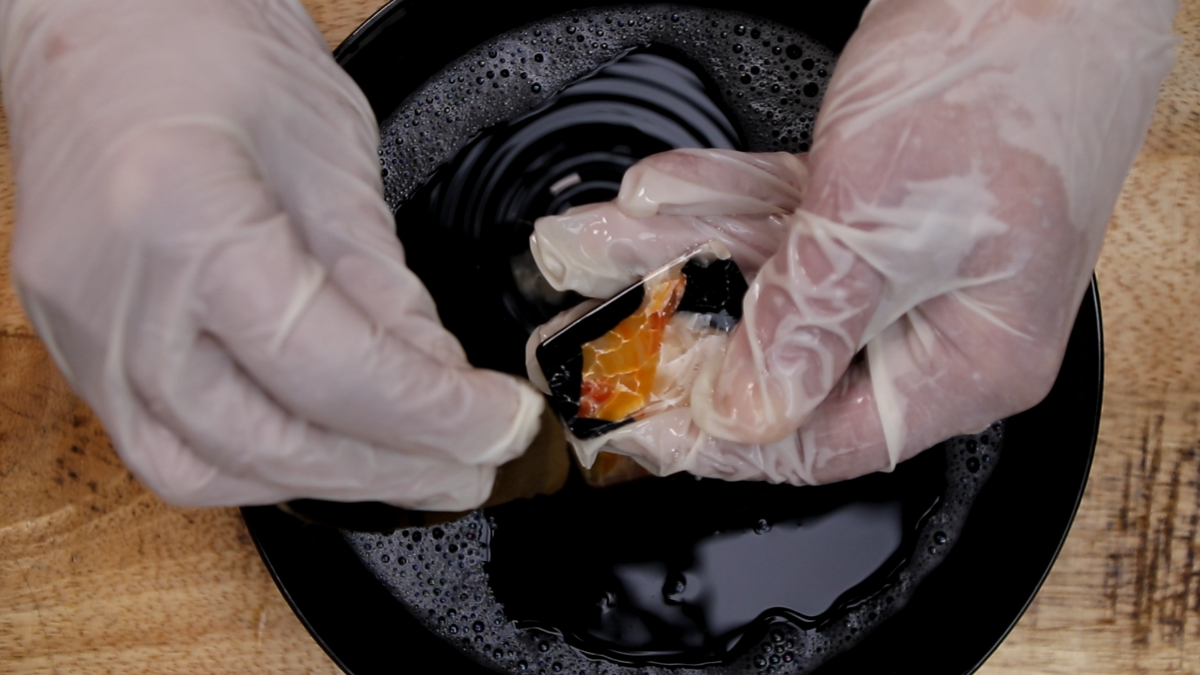

Carteggiare tutte le forme in acqua calda e leggermente insaponata, prima con una grana 600 e poi con una grana 1000. Per una maggiore lucentezza è necessario lucidare i gioielli con una smerigliatrice e un disco o con un trapano dremel con un tubo flessibile e una punta di spazzola di flanella.

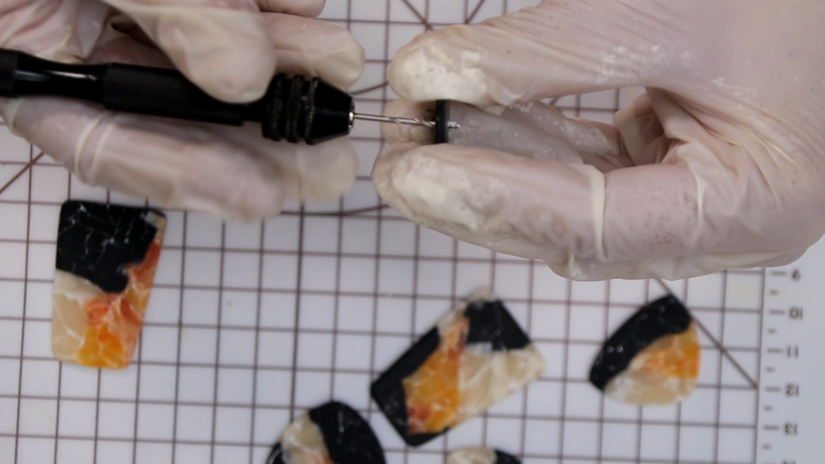

Forare i pezzi con un mandrino manuale. Preparare con la pasta di ceralacca una miscela dei due componenti nella stessa proporzione per ottenere una resina molto solida. Posizionare una piccola quantità di questa resina sul perno auricolare e poi incollare la parte di polimero che coprirà questo supporto. Passare un anello da 7 mm per unire le due parti di orecchini.
