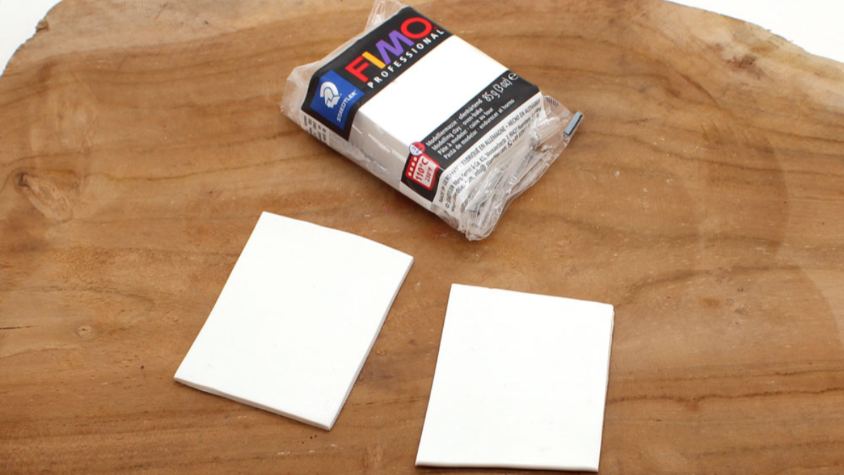

Prendere due barrette da una pagnotta di pasta bianca, lavorarla un po' in modo da poterla inserire nella macchina per la pasta all'altezza della tacca più spessa. Tagliare il piatto in due parti.

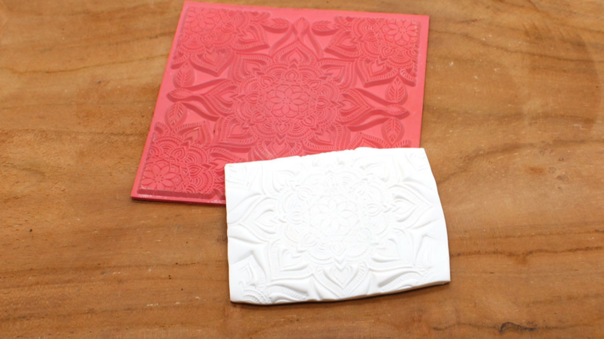

Posizionare uno dei fogli di Fimo sopra l'altro, passando il rullo su di esso e facendo attenzione a non intrappolare aria tra le due parti. Posizionare il foglio di texture sul Fimo, facendo attenzione a circondare il centro del disegno, arrotolare con forza e rimuovere la texture.

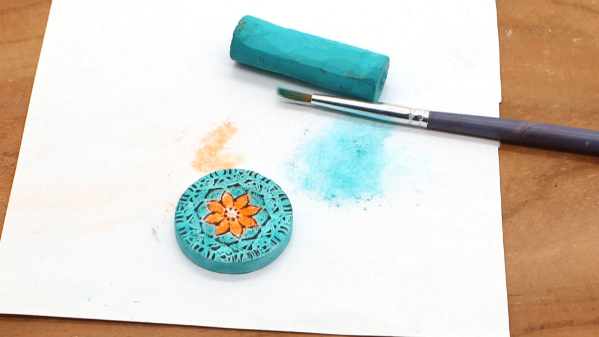

Raschiare un pezzo di pastello secco marrone con la lama e poi usare l'indice per colorare passando leggermente il dito sulla superficie.
Tappa 5
Ciondolo mandala polimerico con montatura in argento : Tappa 5
Passare un po' di pastello arancione, questa volta utilizzando un pennello fine per colorare il fiore centrale.

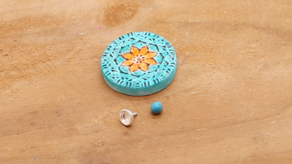

Forare il centro del fiore con il gambo della montatura d'argento e rimuoverlo. Prendete dell'argilla polimerica blu e formate una pallina molto piccola, inseritela nell'arricciatura e premete delicatamente i bordi per ottenere una forma a cabochon. A questo punto è possibile riposizionare l'arricciatura decorata al centro del fiore.
