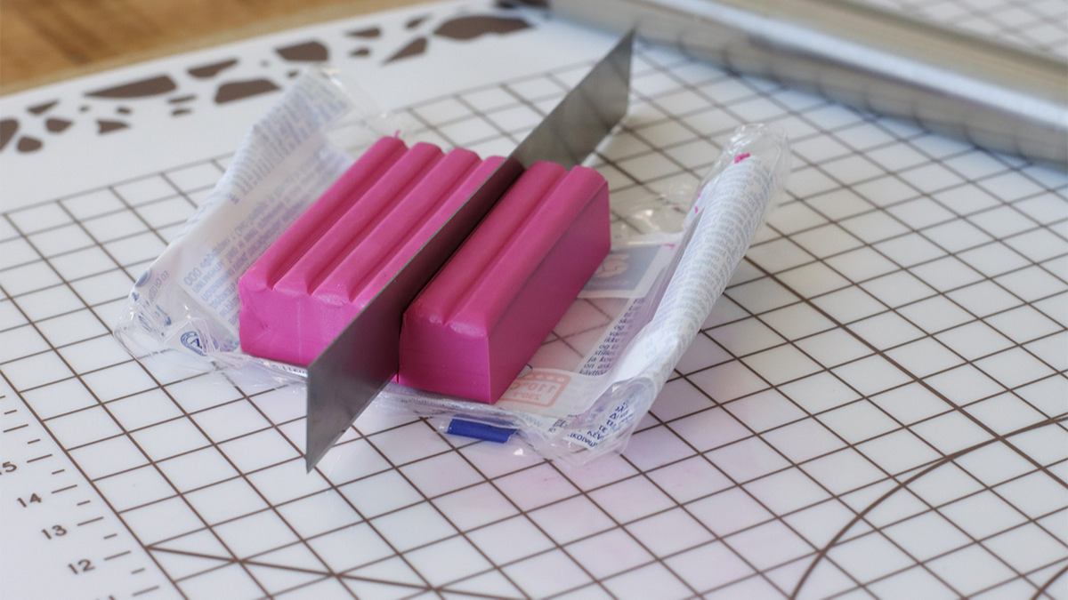

Con la lama liscia più rigida (due livelli di flessibilità), tagliate una o due barrette (o più, a seconda del numero di pezzi che desiderate) della vostra pasta rosa (color lampone, per l'esattezza) se riproducete questo tutorial in modo identico.

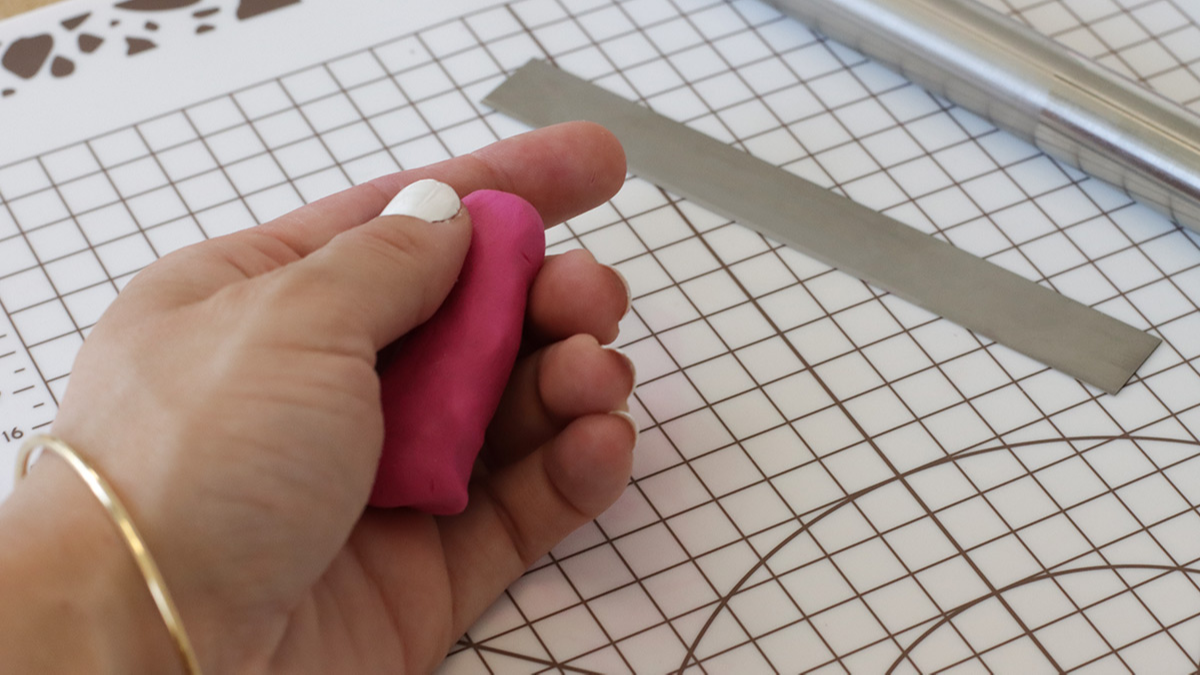

Lavorare l'impasto tra le mani per riscaldarlo (è il calore che lo rende più malleabile). Capirete che, a seconda della temperatura, il vostro impasto sarà naturalmente più morbido o più duro (quando è freddo). È necessario tenerne conto. Un impasto troppo duro e rigido rischia di sbriciolarsi, un impasto troppo morbido è difficile da lavorare (si attacca, si deforma troppo facilmente...).

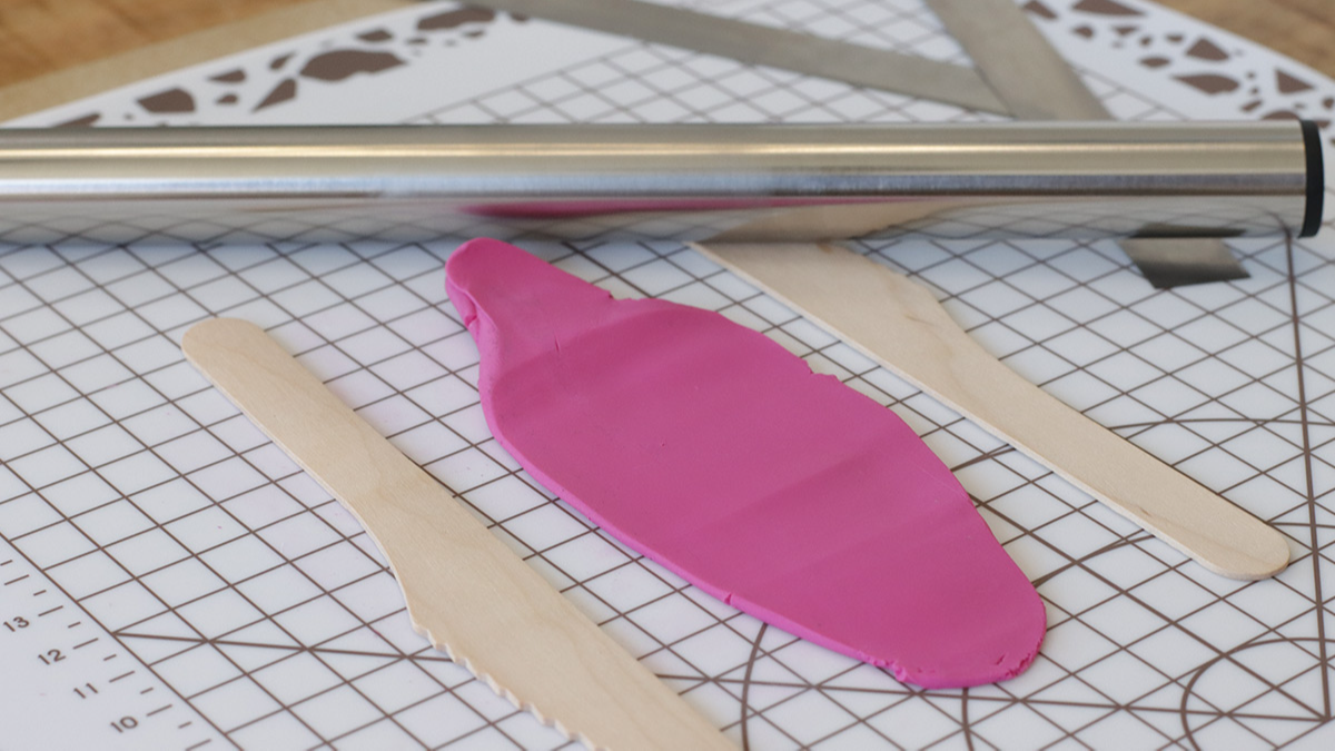

Ora l'impasto deve essere steso. Le soluzioni sono due: la macchina per la pasta (spesso abbreviata in MAP) o il rullo. La macchina per la pasta è consigliata quando si vuole avere una perfetta regolarità della sfoglia, ma rappresenta un certo costo. Per i principianti del polimero, può essere sufficiente un semplice rullo. In questo caso, per ottenere una regolarità, posizioneremo due guide su entrambi i lati della pasta per determinare lo spessore massimo a cui la pasta si appiattisce. Potete farlo con qualsiasi cosa abbiate a portata di mano (in questo caso posate di legno, ma idealmente spiedini) e trovare qualcosa per fare diversi spessori, se necessario.

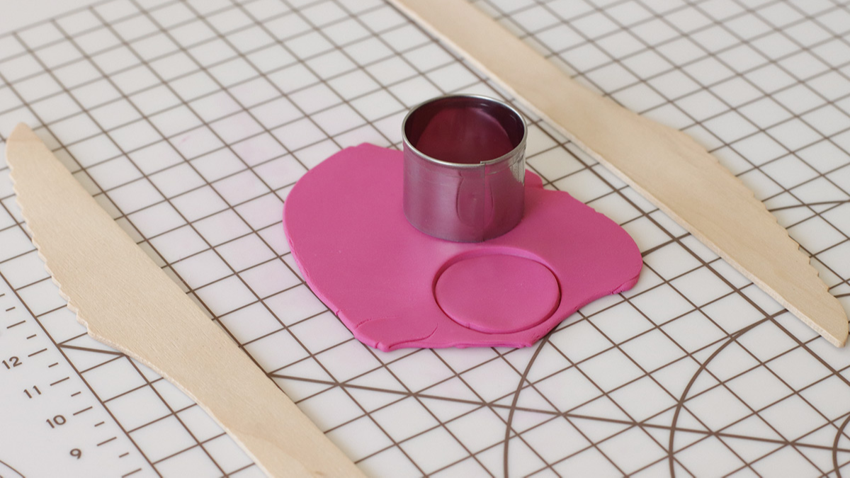

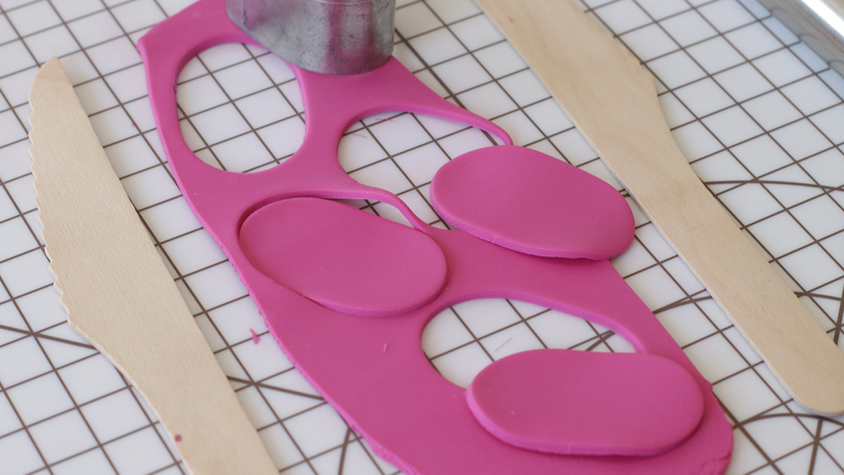

Una volta pronta la sfoglia, non resta che ritagliare le forme. Si tratta di tagliabiscotti ovali e rotondi di vari diametri. Prendete il numero necessario per realizzare i vostri progetti. In questo tutorial, vi serviranno almeno 2 tondi e 2 ovali. Anche le dimensioni possono essere adattate.

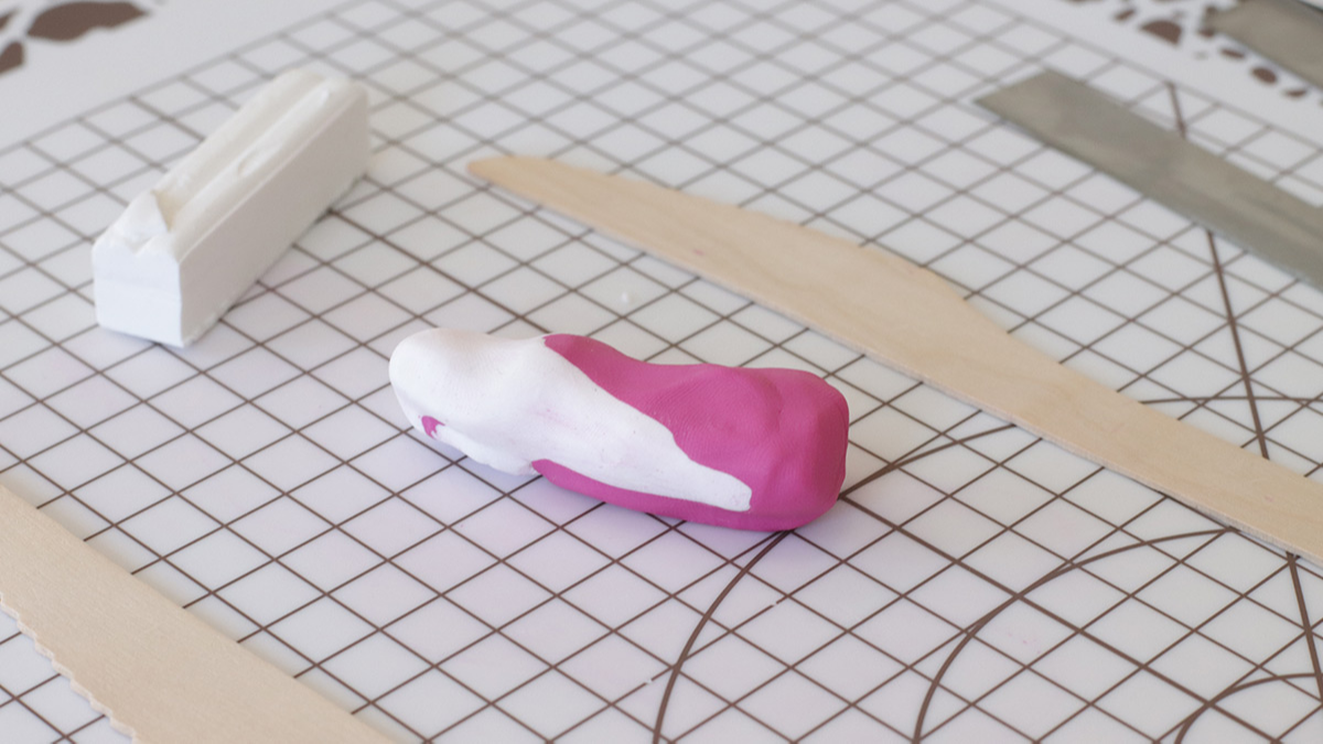

Per creare una variante, sempre nello spirito del colorblock di questo tutorial, si può creare una tonalità di rosa con la pasta di lampone. A questo scopo, aggiungere un tocco di pasta bianca. Tagliare con la lama, impastare e aggiungere la pasta bianca al rosa fino a ottenere un nuovo colore uniforme con il rullo. In questo modo si otterrà un rosa più chiaro. Accentuare la tonalità aggiungendo meno pasta (più chiara o più scura a seconda del contrasto desiderato).

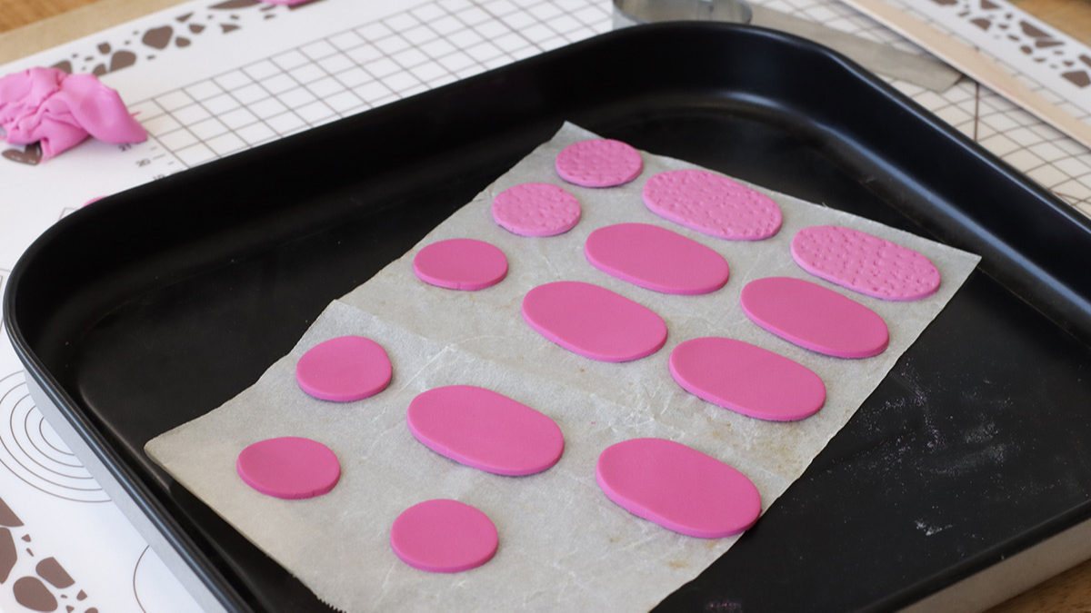

Disporre le forme in piano (per evitare che si arriccino durante la cottura) su carta da forno e sulla teglia. Cuocere secondo le istruzioni del produttore riportate sulla confezione dell'impasto: qui i pezzi sono stati messi in forno caldo a 110° per 30 minuti. Quando escono dal forno, i pezzi sono ancora morbidi, questo è normale. Lasciarle raffreddare in modo che diventino rigide.

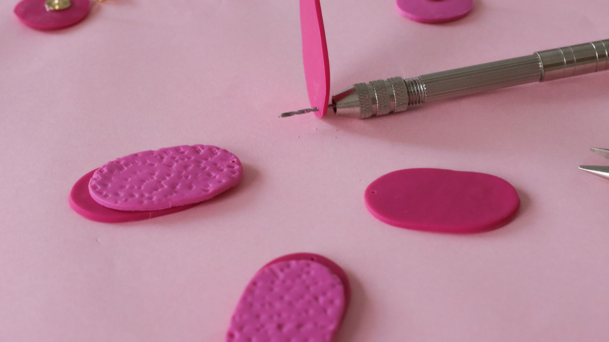

Forare i pezzi utilizzando il mandrino manuale a cui è stata precedentemente applicata una punta di circa 1 mm di diametro. Pensate alla posizione dei fori sui tondi e sugli ovali per poterli assemblare in seguito (in genere, il foro si trova al centro superiore o inferiore dei pezzi). Ruotare delicatamente il mandrino ed esercitare una pressione fino a quando i pezzi non vengono forati.

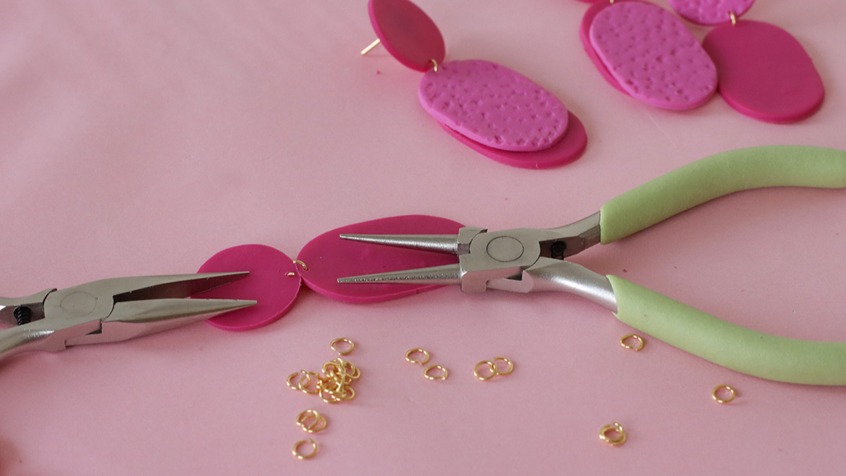

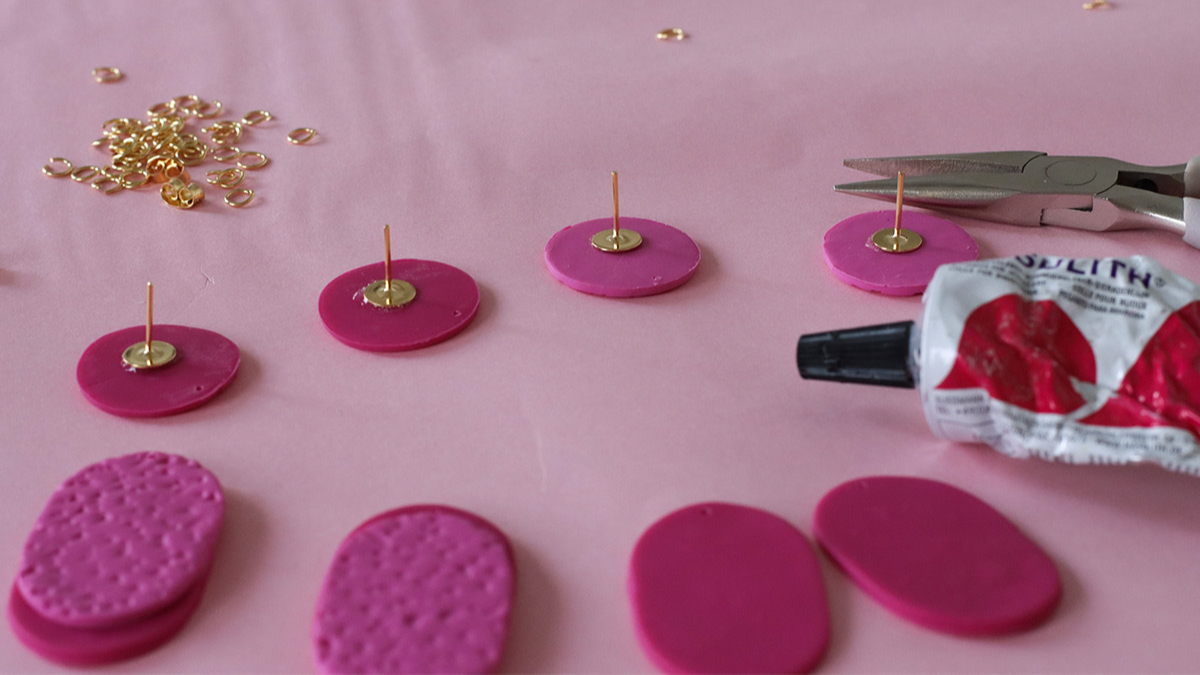

Nel frattempo, incollare le forme rotonde sugli orecchini a disco con la colla per gioielli e lasciare asciugare per diverse ore (fino a 24 ore per un'asciugatura completa). Una volta asciutti, assemblate i tondi (borchie) agli ovali usando un anello aperto e le pinze. Per eseguire questo passaggio, scoprite come aprire correttamente un anello.
Tappa 10
Orecchini in fimo per principianti : Tappa 10
Una volta asciutti, assemblare i tondi (borchie) agli ovali utilizzando un anello aperto e le pinze. A tal fine, scoprite come aprire correttamente un anello.

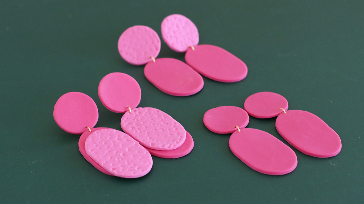

Il risultato
