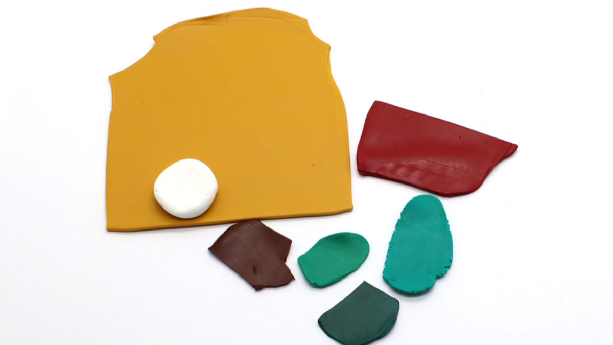

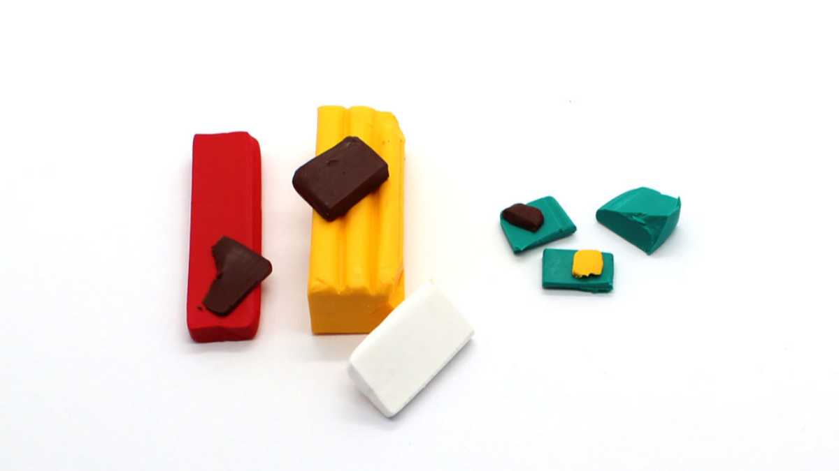

Create diversi colori di argilla polimerica mescolandoli in modo uniforme, vi serviranno diversi verdi di bianco, rosso scuro e un giallo ocra che servirà da supporto.
Tappa 2
Orecchini in argilla polimerica texture piastra fiori : Tappa 2
Queste sono le diverse tonalità ottenute dopo la miscelazione delle paste.

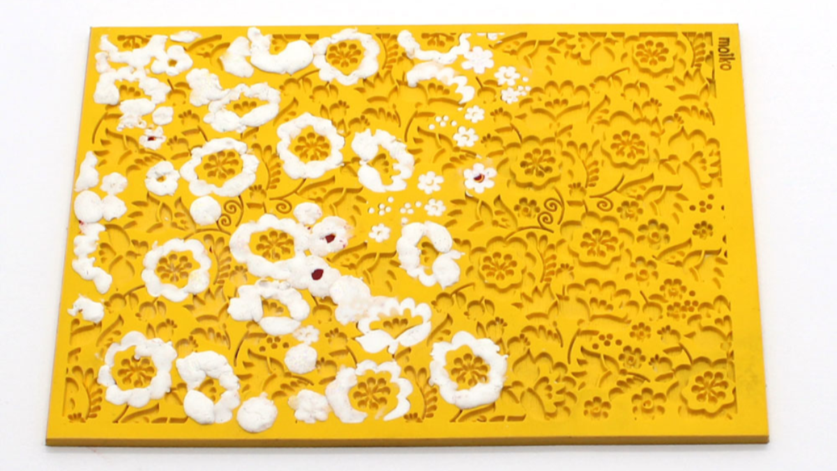

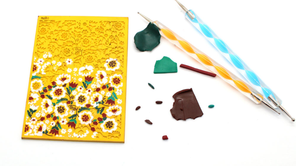

Se la piastra è nuova, non è necessario applicare il talco sulla superficie. Iniziare a riempire i petali dei fiori grandi senza riempire i loro cuori. Formare delle piccole palline di pasta per riempire gli incavi, una volta fatto bisogna scalfire delicatamente la pasta in eccesso, facendo attenzione a farla scivolare sulla superficie di silicone e a non ammaccarla.

Continuate a riempire altri fiori di rosso, il centro dei fiori bianchi può essere rosso o marrone. il fogliame viene riempito dai tre verdi creati e alcuni steli in marrone. gli strumenti per i puntini possono aiutarvi a riempire bene gli avvallamenti.

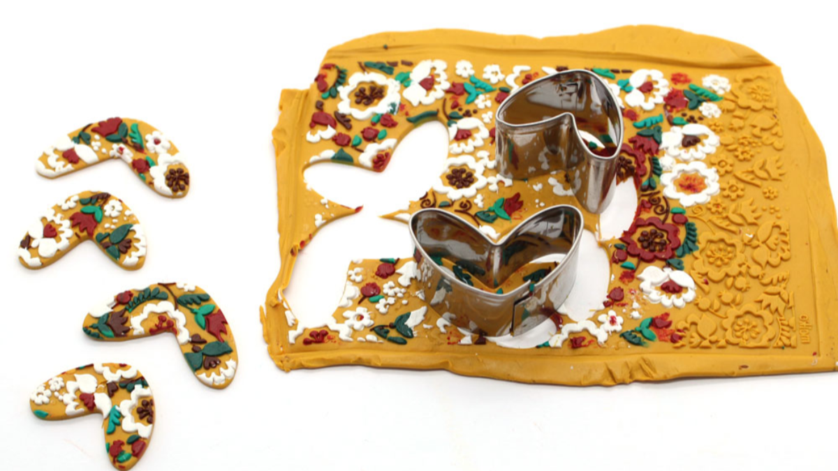

Sulla lastra di argilla ocra capovolgete la texture in silicone per mettere i motivi polimerici a contatto con il polimero ocra. Far scorrere con forza il rullo e poi sollevare un bordo della texture ripiegando la lastra su se stessa, in modo da poter vedere se il trasferimento è stato completato. Procedere srotolando un po' alla volta in modo da poter abbassare la lastra e riportarla a contatto con la superficie ocra per poter riattaccare correttamente un disegno. Se si lavora in un locale non climatizzato e con un clima caldo, è meglio aspettare un periodo favorevole.
Ritagliare le due forme due volte con due punzoni. Smerigliare il taglio con una lama sulla parte dove c'era la giunzione del ferro del PE.
Tappa 6
Orecchini in argilla polimerica texture piastra fiori : Tappa 6

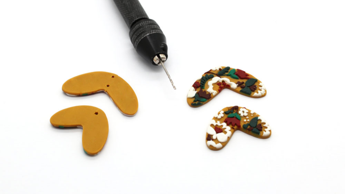

Cuocere i quattro pezzi in un forno tradizionale a 120 gradi per 30 minuti. È possibile curare la finitura carteggiando il retro e i bordi delle forme.
Praticare due fori sulla forma più grande e un solo foro su quella più piccola.

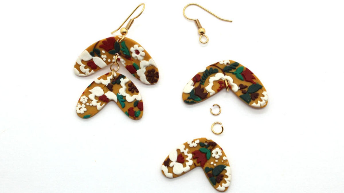

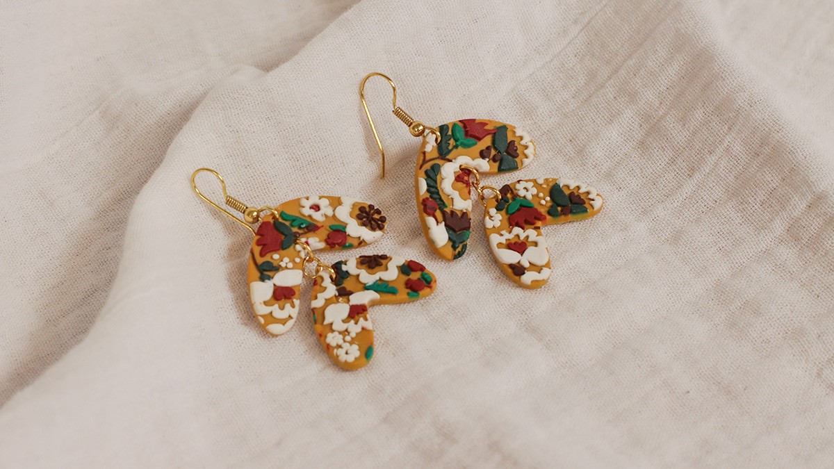

Assemblate i vostri anelli facendo passare gli anelli nei fori dei pezzi, aggiungete un anello più piccolo al centro, fate passare l'anello dal gancio direttamente nel foro superiore della forma più grande, aprendolo delicatamente con una pinza.

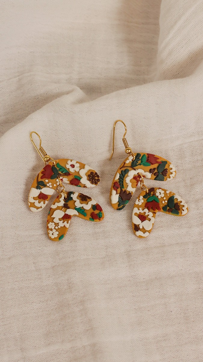

Il risultato
Schema Orecchini in argilla polimerica texture piastra fiori
