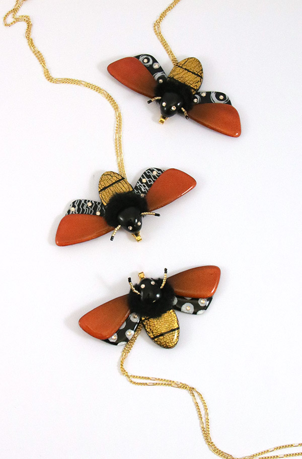

Farfalla in resina polimerica e strass
Fatto da :Karine Barrera
Pubblicato il :29/11/2019
Tempo :4h
Nuovo :Intermedio
Prezzo :61,20€
Realizza un gioiello originale a forma di farfalla utilizzando la pasta polimerica come base, poi la resina UV e gli strass PureCrystal. Ecco un gioiello perfetto per le feste di fine anno, caratterizzato da calde sfumature di colore ottenute con la pasta Sculpey in una bella tonalità di marrone e la pasta Cernit metallizzata color rame. Imparerete diverse tecniche, in particolare come proteggere con della pasta traslucida una pasta polimerica su cui sono state applicate delle foglie d’oro.

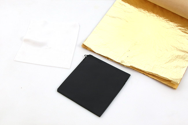

Prendete metà di un panetto di pasta nera, iniziate a stenderla con il mattarello e, quando è abbastanza sottile, passatela nella macchina per la pasta partendo dalla tacca più larga. Preparate a parte un impasto trasparente e incolore, passandolo nella macchina per la pasta dalla tacca più spessa a quella più sottile. La pasta traslucida deve essere il più sottile possibile; potete passarla nella macchina tra due fogli di carta da forno per renderla ancora più sottile e, soprattutto, per proteggerla dallo sporco.
Tappa 2
Farfalla in resina polimerica e strass : Tappa 2

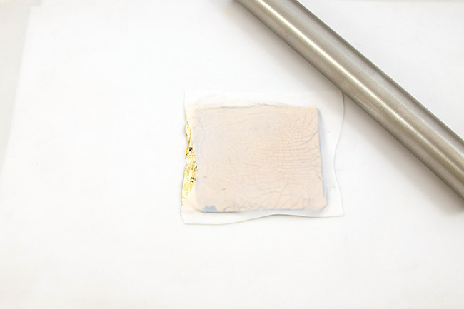

Adagiate sulla targhetta nera una foglia d’oro. Passate una carta sulla superficie dorata, dopo aver steso della carta da forno per lisciare il tutto. Adagiate sulla foglia d’oro la vostra targhetta di pasta traslucida, poi passate nuovamente la carta o un rullo. Mettete da parte.

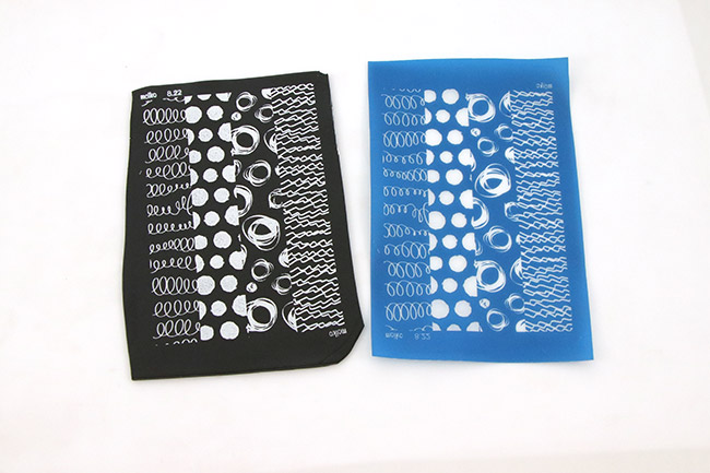

Con l'impasto nero avanzato, preparate una nuova targhetta utilizzando l'impostazione "cran épais" della MAP. Appoggiate lo stencil sul polimero, quindi stendete l'acrilico bianco sulla superficie con una carta. Rimuovete immediatamente lo stencil per lavarlo sotto l'acqua saponata.

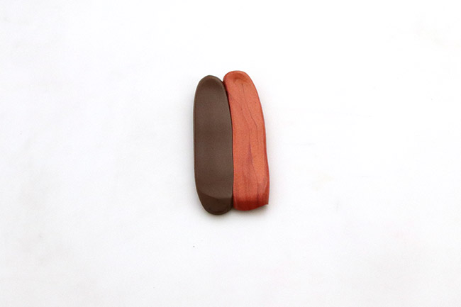

Preparate una sfumatura di colori realizzando due cilindri, uno marrone e l’altro color rame. Mettete i due colori uno accanto all’altro, poi passate il rullo prima di inserire il tutto nella macchina per il pane. Effettuate circa 15 passaggi dell’impasto nella macchina per impastare, ripiegando l’impasto su se stesso e facendolo passare sempre nella stessa direzione, quella della lunghezza. Se non avete mai realizzato una sfumatura, potete seguire questo video.

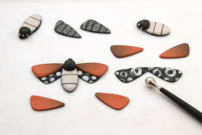

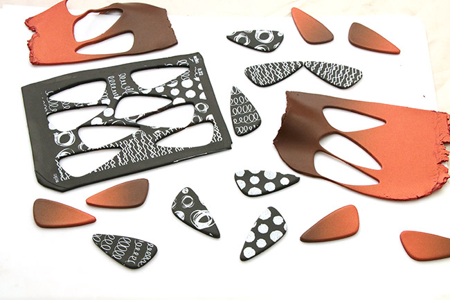

Prendete i vostri 2 stampini a forma di ali e ritagliate queste due forme da ciascuna targhetta di pasta. Due ali nella sfumatura di colori e altre due ritagliate da una delle parti del motivo, ovvero i pois o gli zig zag. Per realizzare una farfalla occorrono quattro ali.

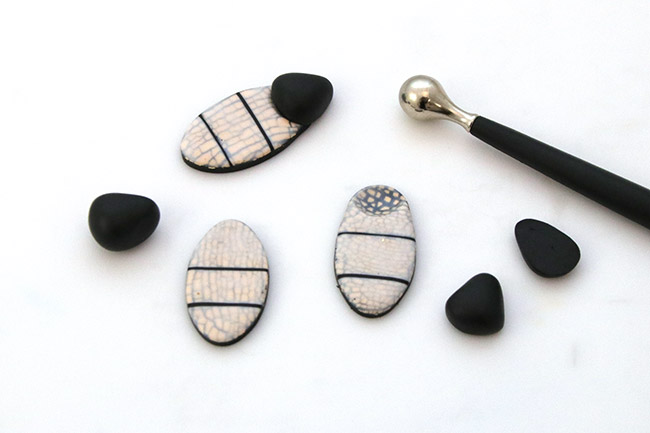

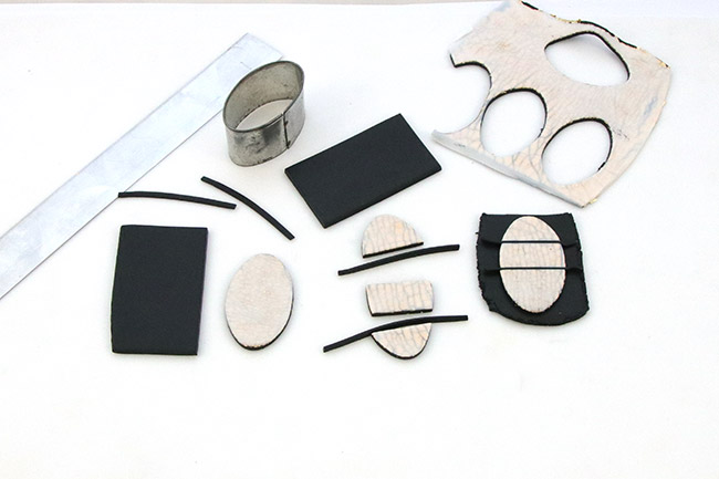

Prendete la targhetta con la foglia d’oro, quindi ritagliate il corpo della farfalla con uno stampino ovale. Tagliate la forma in 3 parti, quindi inserite in ogni sezione una striscia nera della stessa altezza della targhetta. Passate il mattarello per ricreare l’ovale e unire le parti, mantenendo sempre la carta da forno sulla superficie.

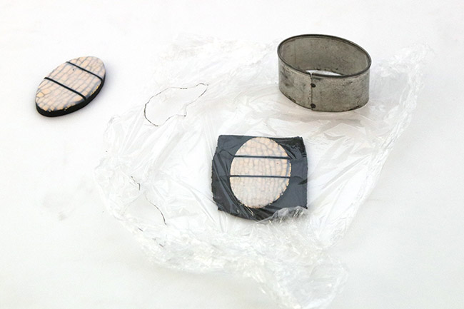

Appoggiate lo stampino ovale su un pezzo di pasta nera per raddoppiarne lo spessore, passate il mattarello, coprite lo stampino con della pellicola trasparente e poi appoggiateci di nuovo sopra lo stampino ovale.

Appiattite l'estremità della forma ovale con uno strumento a sfera. Formate una pallina nera, datele una forma triangolare, affinatela tagliandola trasversalmente in due parti. Posizionatela nell'incavo della forma ovale.

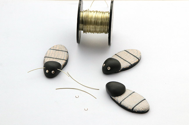

Posizionate gli strass PureCrystal al posto degli occhi sulla testa nera, premendoli leggermente. Tagliate 4 cm di filo di rame e infilatelo nella testa appena sopra gli occhi per realizzare le antenne della farfalla.

Lavorate sulla superficie che userete per cuocere i vostri gioielli, in modo da non deformarli in seguito. Posizionate innanzitutto le ali con i motivi una di fronte all’altra, poi schiacciate la parte centrale con l’attrezzo a sfera per saldare le due parti. Posizionate il corpo sulle ali, premete leggermente, quindi posizionate le altre ali sopra le prime, premendo nuovamente senza deformare l’insieme.

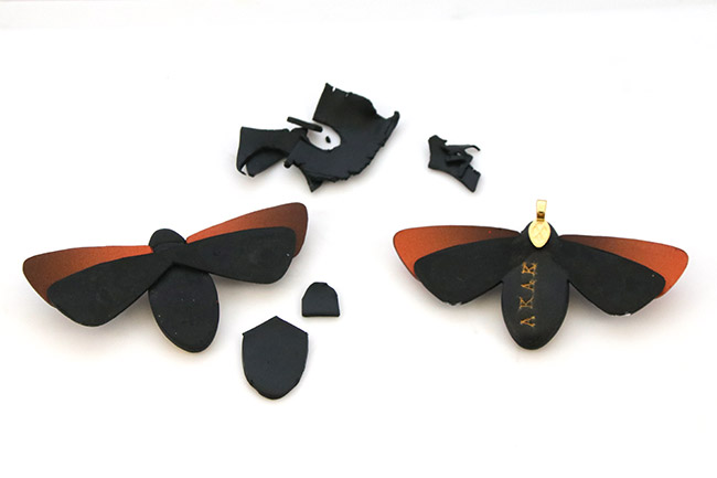

Togliete i pezzi dal forno per lavorare il retro delle farfalle, riempiendo gli spazi vuoti con l'argilla nera per consolidare il tutto. Potete approfittarne per firmare la vostra creazione sulle parti non cotte con i punzoni alfabetici. Inserite la parte piatta del gancio pendente, premendo con decisione, quindi rimettete le farfalle in forno per 30 minuti a 120 °.

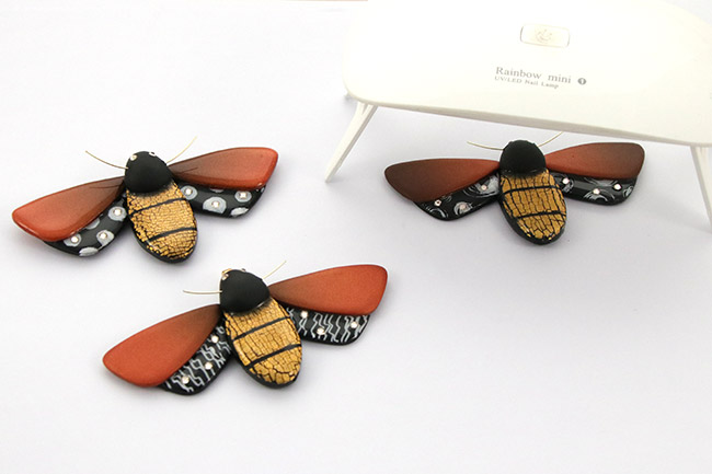

Rimuovete il gancio pendente, applicate un punto di colla e poi riposizionatelo; fate lo stesso con gli occhi. Ricoprite l’intera farfalla con resina UV, procedendo una parte alla volta e stendendo la resina con uno stuzzicadenti. Polimerizzate la resina sotto la lampada dopo aver ricoperto una sezione, premendo due volte il pulsante on/off. Potete anche ricoprire di resina la parte inferiore della farfalla, ma ciò richiede una discreta quantità di resina, quindi non è obbligatorio.

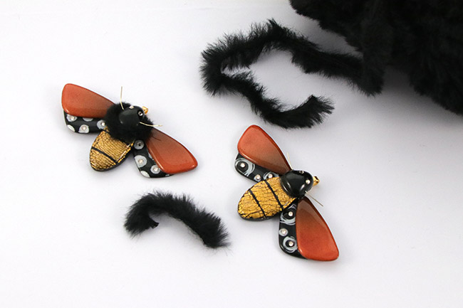

Prendete 4 cm di lana a pelo lungo e tagliate i fili di lana a metà nel senso dell'altezza. Fissate questo collare intorno alla testa con dei punti di colla.

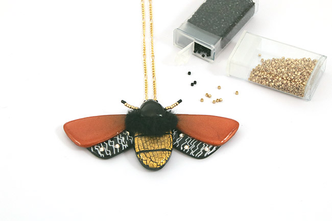

Infilate la perla Miyuki nel filo di rame, poi all’estremità applicate un punto di colla oppure una goccia di resina da far indurire sotto la lampada. Infilate una catenina nel gancio pendente e la vostra creazione è pronta.

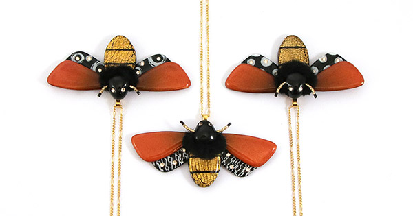

Il risultato
