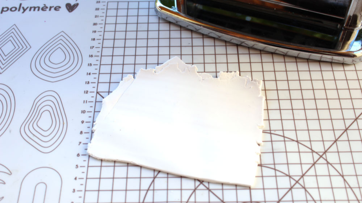

Prendete la vostra pagnotta di pasta bianca e stendetela sulla superficie in modo che possa essere inserita nella macchina della pasta con l'impostazione larga.

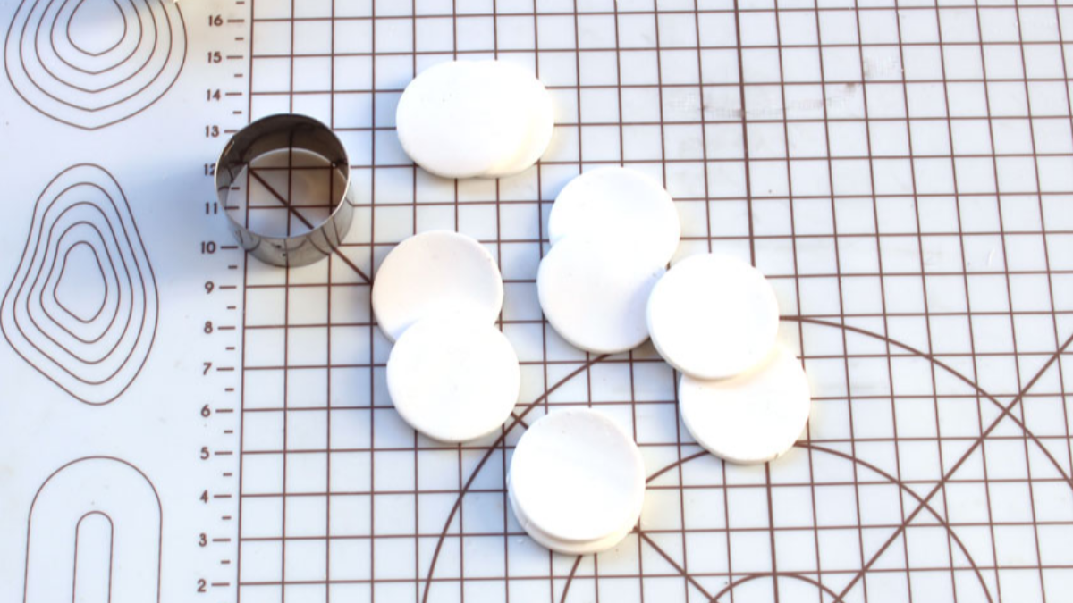

Con un cutter da 3 cm, ritagliare 10 tondi dal piatto.

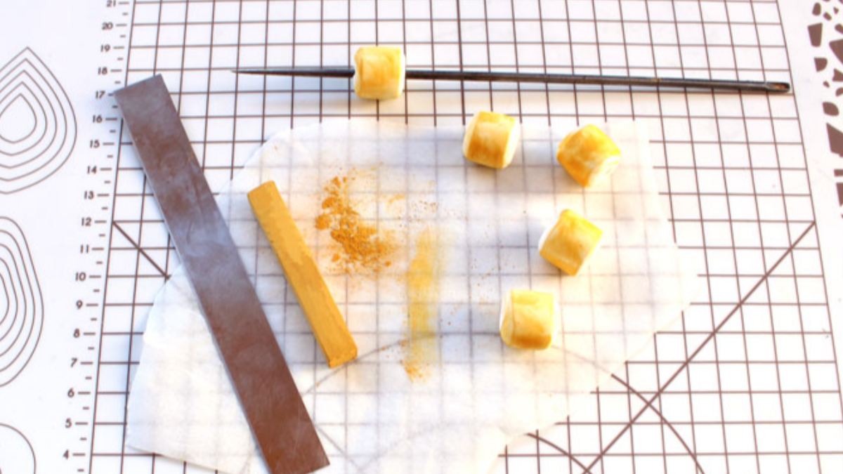

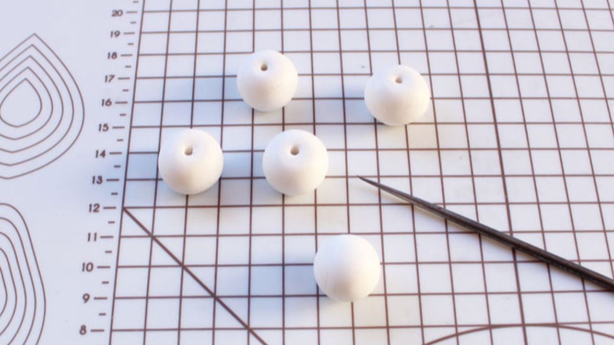

Raggruppate i tondi a due a due per fare delle perline arrotolandole tra le mani. Forate ogni perlina con un ago, lasciandole sul loro supporto, quando avete forato un lato, girate la vostra perlina per forarla da entrambi i lati e schiacciarla così leggermente.
Tappa 4
Collana con grandi perle di argilla polimerica, imitazione della ceramica : Tappa 4

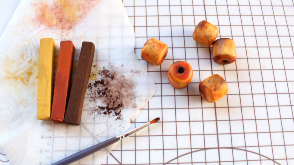

Passare l'ago attraverso il foro nelle perline e poi arrotolare la perlina su un supporto per fare un cilindro. Raschiate il vostro pastello ocra asciutto per ottenere una polvere e poi con il dito stendete questo colore in modo non uniforme sulle perline.
Tappa 5
Collana con grandi perle di argilla polimerica, imitazione della ceramica : Tappa 5

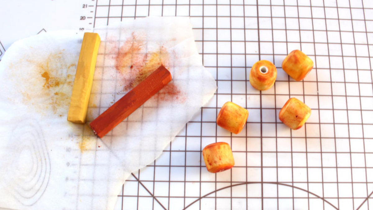

Gratta una bacchetta di un secondo colore e poi aggiungi con l'indice delle perle.
Tappa 6
Collana con grandi perle di argilla polimerica, imitazione della ceramica : Tappa 6
Aggiungete un terzo colore e questa volta usate un pennello per riempire il buco che è ancora bianco.

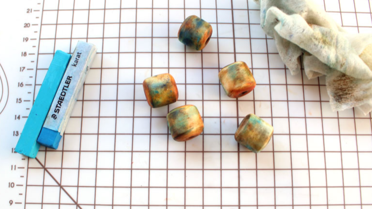

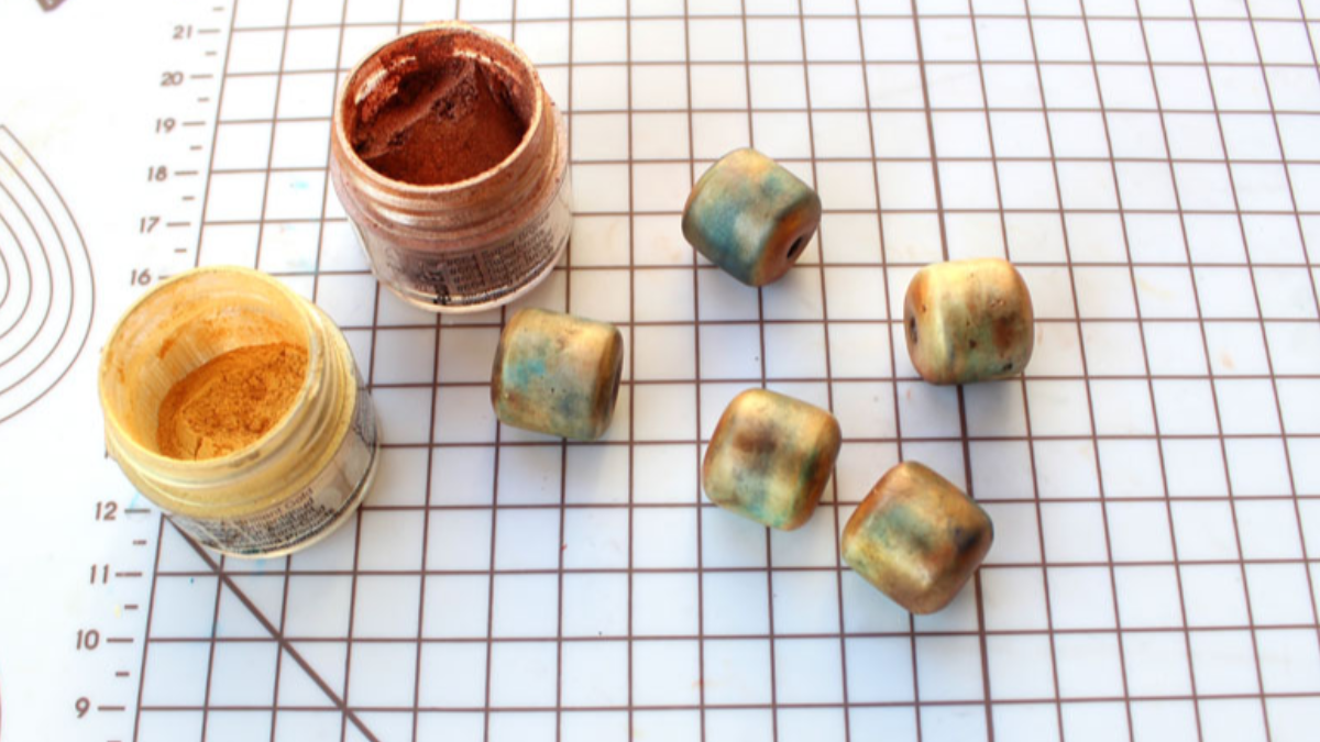

L'ultimo colore dei pastelli secchi è il blu, puoi usarne diversi. Prendete una salvietta umida e passatela su ogni perlina, insistendo su alcuni punti che appariranno più bianchi, è su questi punti che metterete dei tocchi di blu sfumando dopo con la vostra salvietta, le perline sono patinate.
Tappa 8
Collana con grandi perle di argilla polimerica, imitazione della ceramica : Tappa 8
Il tocco finale sulle perline è quello di mettere alcuni punti di oro e rame micas sulle perline per ricordare gli ossidi della ceramica. Cuocere le perline a 120 gradi per 30 minuti.

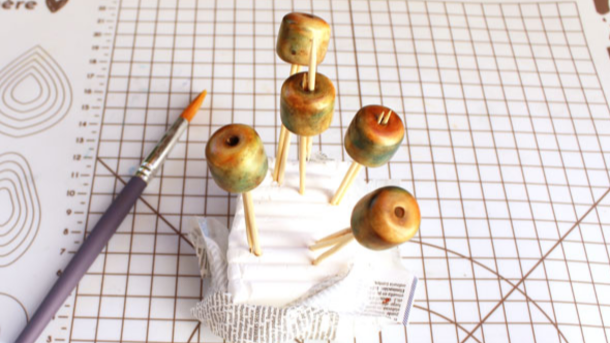

Una volta che le vostre perline sono state tolte dal forno e si sono raffreddate, mettetele sulle mollette in modo che possano essere smaltate.

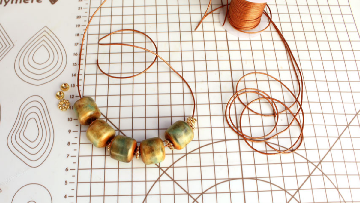

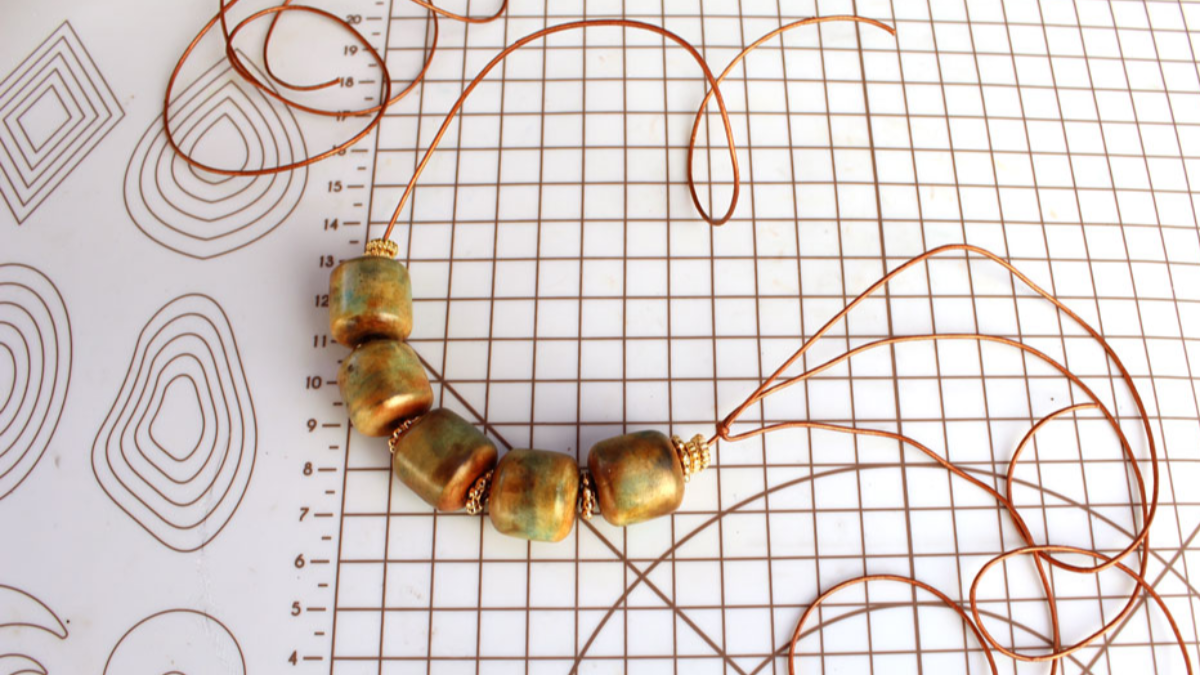

Procedere al montaggio tagliando 3 lunghezze di 60 cm da un rocchetto di filo di cuoio. Mettete una perlina in uno dei fili, poi un distanziatore d'oro, continuate con le altre perline. Finite mettendo due dischi d'oro su ogni lato.
Tappa 11
Collana con grandi perle di argilla polimerica, imitazione della ceramica : Tappa 11
Piegare i fili rimanenti a metà, fare un nodo per collegarli al filo centrale su ogni lato, tagliare i fili alla lunghezza desiderata e poi infilare un fermaglio di pizzo su ogni lato, stringerlo stringendolo con le pinze. Ora aggiungete un anello al foro nel tappo finale e un moschettone su un lato.
