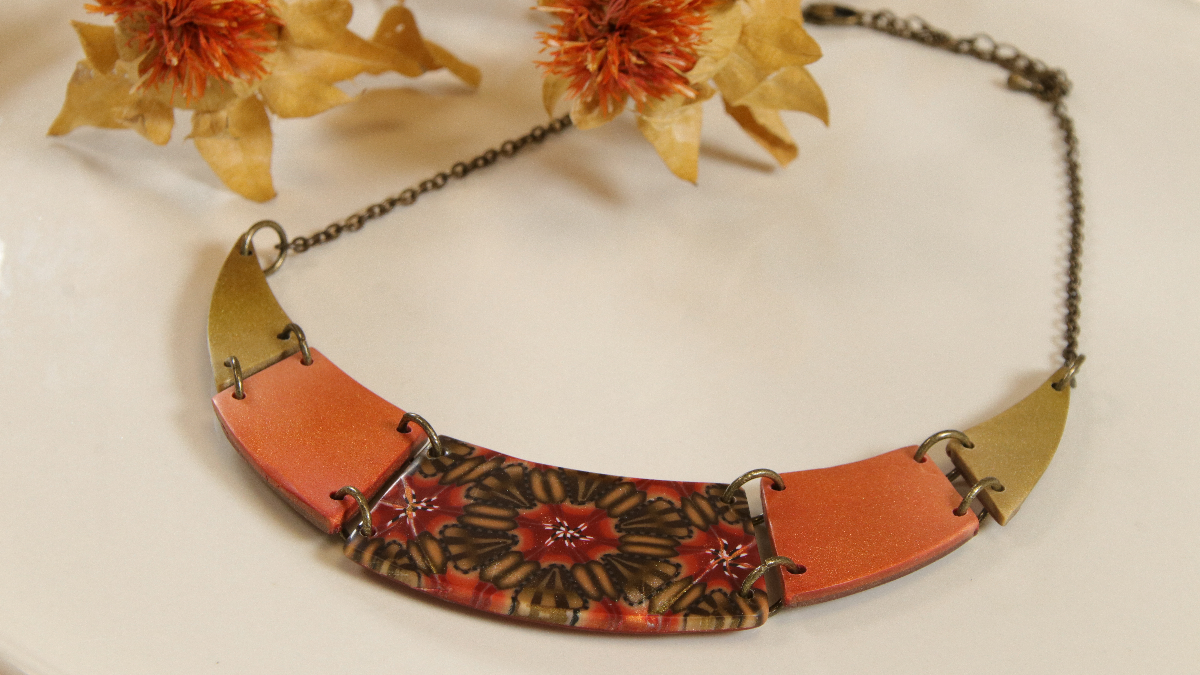

Tappa 1
Scegliete un colore di pasta dalla vostra selezione di colori e passatelo alla tacca n°2 della vostra impastatrice Imperia.
Mettete da parte questo piatto per dopo, ritagliate le forme che comporranno la vostra collana utilizzando il modello.
Tappa 2
Per realizzare il disegno del pezzo centrale, è necessario prima realizzare un caleidoscopio a canne.
Per questo, trovate tutte le spiegazioni tecniche nel nostro video tutorial:
Una volta terminata la canna del caleidoscopio, ora è possibile tagliare fette di circa 2 mm per posizionarle sulla base dell'impasto.Come per i passi precedenti, collegate la vostra canna caleidoscopio alla base dell'impasto con il vostro rullo.
Tappa 3
Per realizzare i due pezzi che delimitano il pezzo centrale, ripetere il passo successivo semplicemente cambiando i colori.
Fare una nuova sfumatura con i colori rame, ruggine e champagne.
Selezionare un'area e ritagliare grossolanamente un pezzo di pasta. Posizionatelo sopra la pasta della vostra base e usate il vostro rullo per legare la pendenza alla vostra base.
Tappa 4
Per realizzare i pezzi posti alle estremità della collana, fate una sfumatura nei colori metallici champagne, oro antico e bronzo antico su tacca n°2 della vostra macchina per la pasta. Per un piccolo aiuto sulla tecnica di realizzazione di un gradiente, potete dare un'occhiata al nostro video :
Come fare un gradiente polimerico e bersaglio anatra
Una volta fatto il gradiente, selezionate l'area che vi piace di più. Tagliatene un pezzo relativamente grande e mettetelo sulla vostra base. Passare delicatamente il rotolo sulla pendenza in modo che sia ben aderente alla base. Ripetere questo passo per il secondo pezzo all'estremità.
Ricordarsi di posizionare le forme a specchio per mantenere la consistenza sulla pendenza.
Tappa 5
Ora potete mettere i vostri pezzi in forno per 30 minuti a 110 gradi.
Tappa 6
Immergete i vostri pezzi cotti in un contenitore pieno d'acqua. Carteggiate ogni pezzo con i vostri fogli abrasivi, facendo attenzione a passare ogni tipo di grana: prima 1000, poi 2400, 4000 e infine 8000.
Tappa 7
Dopo la fase di levigatura, potete lucidare le vostre parti con un disco di flanella e il vostro Dremel. Questo passo permette di portare luminosità alle vostre parti e di far risaltare il loro effetto metallico.
Tappa 8
Le vostre parti sono pronte. Ora potete forare con un mandrino a mano.
Scegliete prima una punta di trapano fine e regolate la dimensione del foro in base agli anelli che userete.
Dovete forare i tre pezzi centrali in ogni angolo. Le estremità devono essere forate con tre fori: uno anche in ogni angolo. Assemblare i pezzi con anelli, che vengono aperti con pinze per gioielli.
Tappa 9
Misurate approssimativamente la lunghezza ideale della catena per il vostro collare e tagliatela a metà.
Collegate ogni pezzo di catena agli anelli alle estremità del collare.
Terminate il montaggio collegando il tutto con una fibbia e una catena di prolunga.
La tua collana è finita!
