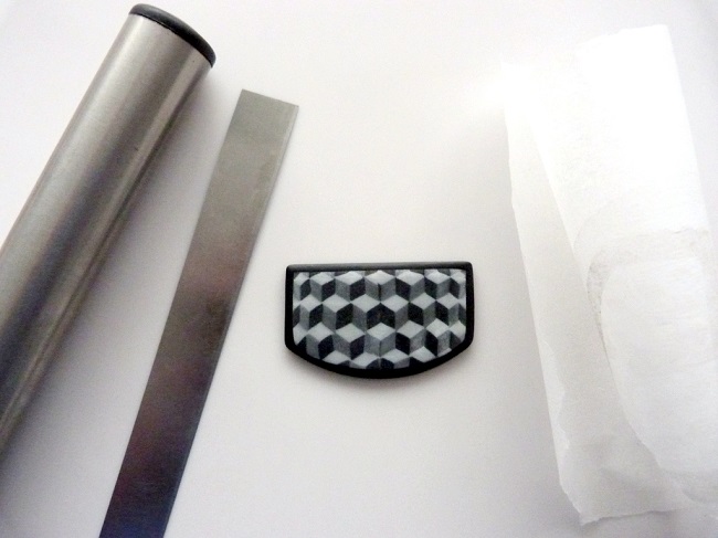

Tagliare due fette di canna effetto 3D; su ogni fetta, rimuovere solo pochi centimetri da un lato in modo che i motivi del bordo non vengano automaticamente schiacciati un po'. Accostare le due fette, facendo attenzione che la giunzione sia ben posizionata per non perdere l'effetto 3D. Qui una fetta è stata girata in modo che i rombi degli stessi colori siano uno di fronte all'altro.
Posizionate le vostre fette sulla pasta nera che è stata tirata a macchina fino all'intaglio più largo. Posizionate della carta da forno sopra i disegni e con il mattarello fate delle piccole rotazioni per cancellare la cucitura.
tuto-parure-3-D-polymère-en-pate-fimo-01
FASE 2
Con una lama rigida, tagliare direttamente il bordo superiore del rettangolo e poi i lati. Con la lama flessibile, tagliare la parte inferiore in modo arrotondato. Circondare il disegno con una striscia di pasta nera della stessa altezza.
tuto-parure-3-D-polymère-en-pate-fimo-02
FASE 3
Ripetere l'operazione con la carta da forno per eliminare le giunzioni tra la striscia e il disegno.
Tagliare nuovamente con le lame, lasciando solo pochi millimetri. Infornare a 110 gradi per 30 minuti.

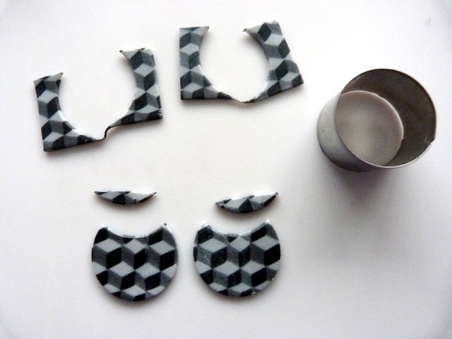

FASE 4
Tagliare 2 fette di anatra 3D. Tagliare un tondo di 3 cm da ciascuna di esse con il tagliabiscotti. Con lo stesso strumento, tagliare 1 mezzaluna dalla parte superiore dei tondi.
tuto-parure-3-D-polymère-en-pate-fimo-04
FASE 5
Preparare una Targhetta di pasta nera, che deve avere lo stesso spessore dei cerchi. Posizionare i cerchi neri negli incavi delle lenti, cancellando la cucitura con carta da forno e un mattarello o un cartoncino. Rimuovere un'altra mezzaluna nera, lasciando una striscia nera di pochi millimetri. Infornare i pezzi per 30 minuti a 110 gradi.

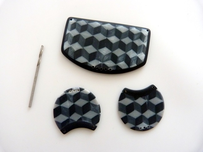

FASE 6
Carteggiare i pezzi sotto l'acqua saponata con carta vetrata a grana 1000, quindi utilizzare una micro-maglia per lucidarli. Con una punta da 16 mm, praticare 2 fori in ogni angolo della parte superiore della collana, quindi 5 fori al centro della parte inferiore. Praticare 2 fori nella parte superiore dei passanti e 3 al centro della parte inferiore.

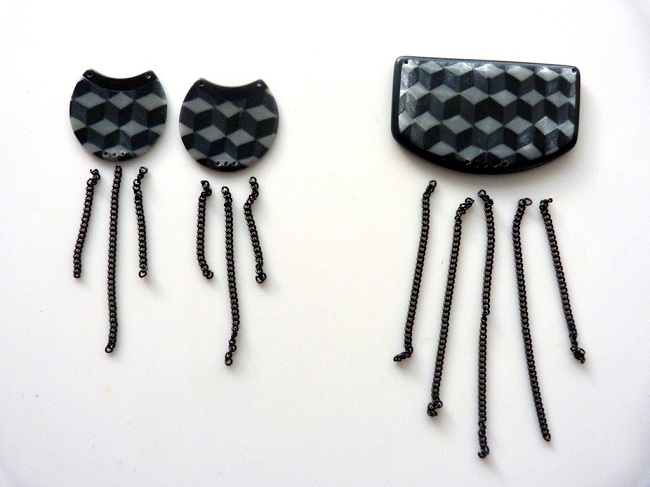

FASE 7
Tagliare 3 lunghezze di catena per ogni anello, una di 5 cm e 2 di 3 cm. Per la collana, una catena da 8 cm, 2 catene da 7 cm e 2 catene da 5 cm.
tuto-parure-3-D-polymère-en-pate-fimo-07

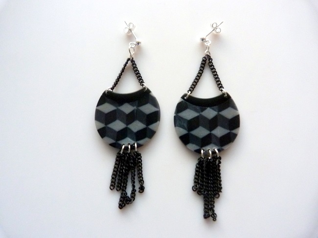

FASE 8
Passare un anello da 4 mm attraverso una maglia al centro di ogni lunghezza di catena per i passanti. La lunghezza maggiore va al centro. Prendete 3 cm di catena e fate passare l'anello in cima ai passanti attraverso la maglia a ciascuna estremità. Passate un altro anello attraverso la catena, ma non attraverso una maglia, collegate questo anello a un altro e poi al supporto per i passanti.

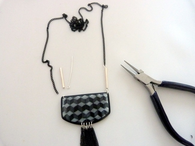

FASE 9
Tagliare 70 cm di catena. Infilare le bacchette d'argento su 2 chiodi e formare un cappio. Utilizzare questi anelli per collegare la collana lunga alla catena. Attaccate gli anelli da 5 mm ai fori al centro della collana. Passare un anello da 3 mm al centro delle lunghezze della catena come per i cappi.
tuto-parure-3-D-polymère-en-pate-fimo-09
