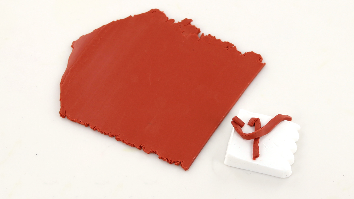

Prendete 3 barre dalla vostra pagnotta terracota, appiattitela sotto il vostro rullo e passatela poi nella macchina impastatrice a media velocità (numero 3 dell'Imperia). Il vostro piatto dovrebbe essere abbastanza grande da ritagliare due forme di fiori di medie dimensioni all'interno e poi due tondi, quelli più piccoli.

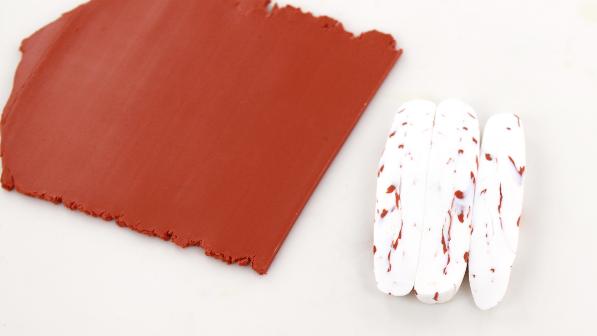

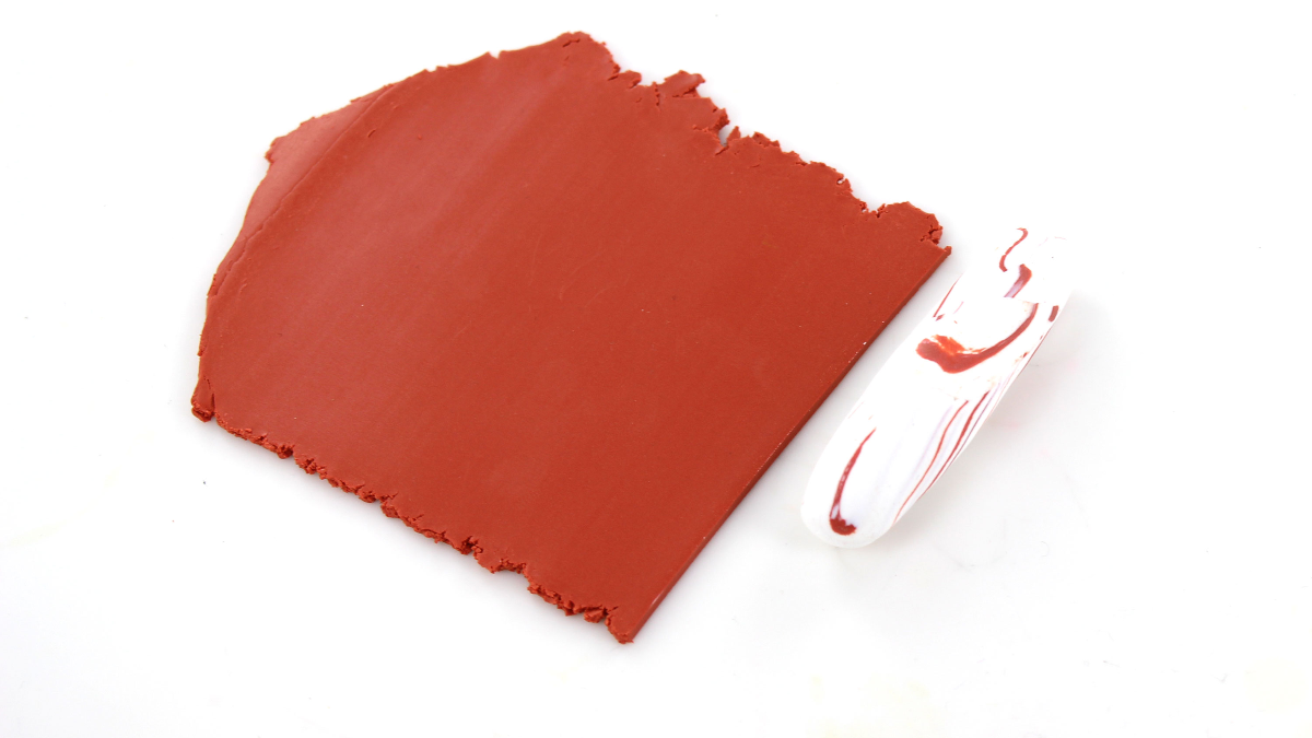

Prendete due tavolette di pasta bianca, aggiungete un filamento di pasta terracotta. Fate prima una palla con questi due colori, poi allungatela, piegatela a metà su se stessa e giratela un po'.
Tappa 3
Orecchini a forma di fiore Perles e Co : Tappa 3
Fate prima una palla con questi due colori, poi allungatela, piegatela su se stessa e torcetela un po'. Rullarlo di nuovo su un supporto per ottenere un cilindro.
Tappa 4
Orecchini a forma di fiore Perles e Co : Tappa 4
Tagliare 3 fette lungo la lunghezza del cilindro, capovolgerle e metterle una accanto all'altra. Passare il rotolo sulla superficie.

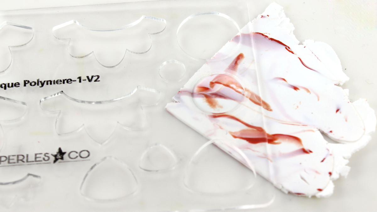

Fate passare la vostra teglia da forno nel senso della lunghezza attraverso la macchina per la pasta all'impostazione più spessa. Abbassare una tacca e poi passare di nuovo la piastra, ma questa volta nell'altra direzione, cambiare direzione un'ultima volta riducendo un'altra tacca della macchina (tacca numero tre).

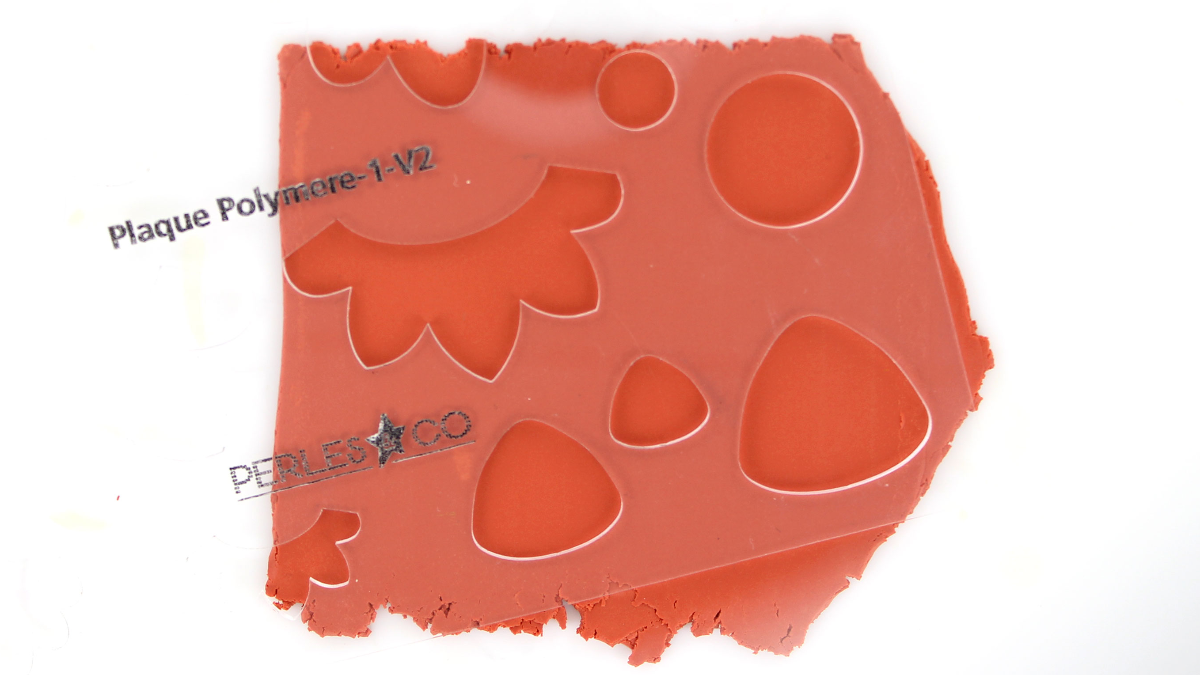

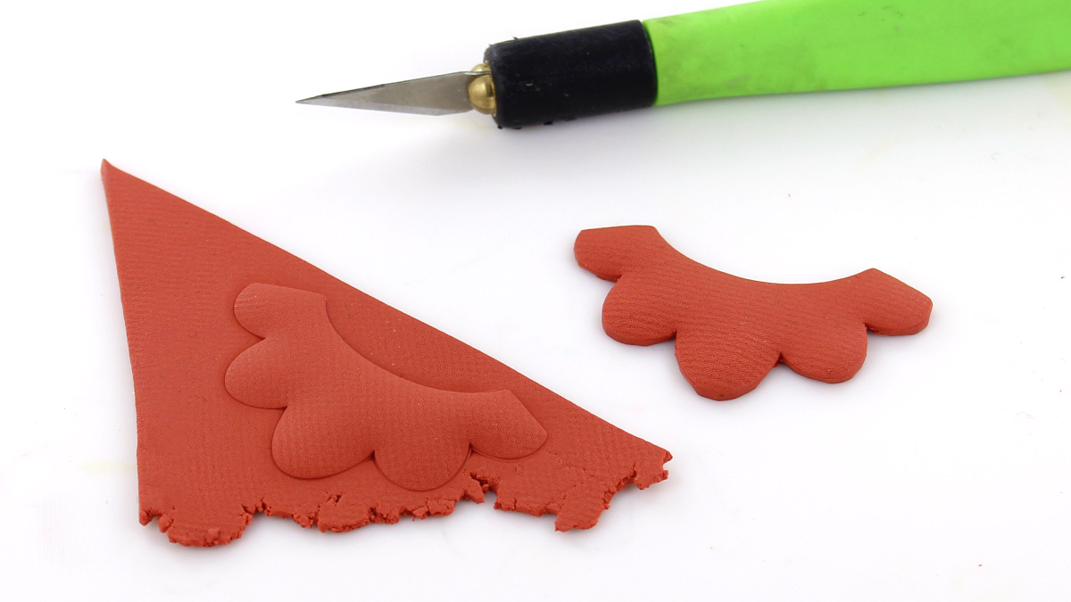

Mettete il vostro modello nel posto dove c'è il tondo di media grandezza e scegliete nel vostro piatto il posto che vi piace di più, fate attenzione ci sono due pezzi da fare che dovrebbero avere delle somiglianze. Passate il dito sotto la teglia da forno per allungare l'impasto spingendo un po' che darà un lato arrotondato ai giri. Si può tagliare direttamente lasciando il modello in posizione e utilizzando una penna taglierina, oppure la pasta che viene marcata si può tagliare rimuovendo il modello e seguendo le linee.

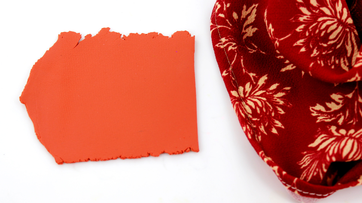

Prendete un panno, mettetelo sul piatto terracota e stendetelo sul panno per dare una consistenza simile al vostro impasto.

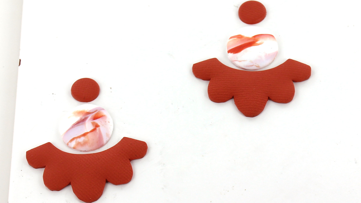

Preparare acqua tiepida e saponata e poi carteggiare i contorni dei fiori e dei tondini di terracotta senza toccare la texture, fare il retro dei pezzi e poi carteggiarli interi.Quindi carteggiare i tondelli marmorizzati bianchi con un abrasivo 1000 e poi iniziare a lucidare con una micro-mesh di grana 3200 (tra 2000 e 4000) per ottenere una finitura pulita e opaca. Se volete saperne di più sulla sabbiatura potete guardare questo video.

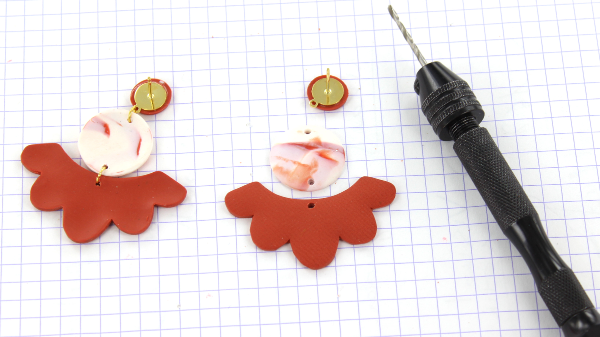

Mettete una goccia di colla sul retro di ogni piccolo tondo e premete con forza per incollarli sui tappi per le orecchie. Forare gli altri pezzi con un mandrino a mano, è più facile forare bene al centro per posizionarsi su un tappetino da taglio o su un foglio di griglia.
Passate attraverso i fori degli anelli da 5 mm per assemblare le vostre tre parti.

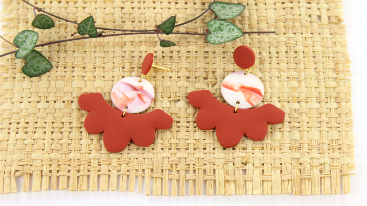

Il risultato

Da Marion (07/07/2024 19:51:16)
Ne manque-t-il pas une étape entre la 4 et la 5 ?
On voit sur l'image que les trois tranches de cylindres ont été placés sur une "semelle" de pâte blanche. Si oui, quelle est l'épaisseur de cette semelle et de quelle référence de pâte s'agit-il ? Merci beaucoup.
Il nostro esperto Laurence ti risponde (12/05/2025 18:13:44)
Effectivement, la plaque avec effet marbré est posée sur une plaque blanche référence FIMPRO-000 de 2 mm environ avant de passer le tout dans la machine à pâte. Il faut ensuite suivre les indications de l'étape 5 : Passez votre plaque dans la longueur dans la machine à pâte au cran le plus épais. Descendez d’un cran puis repassez la plaque mais cette fois ci dans l’autre sens, changer une dernière fois de sens en réduisant encore un cran de la machine (cran numéro trois).
