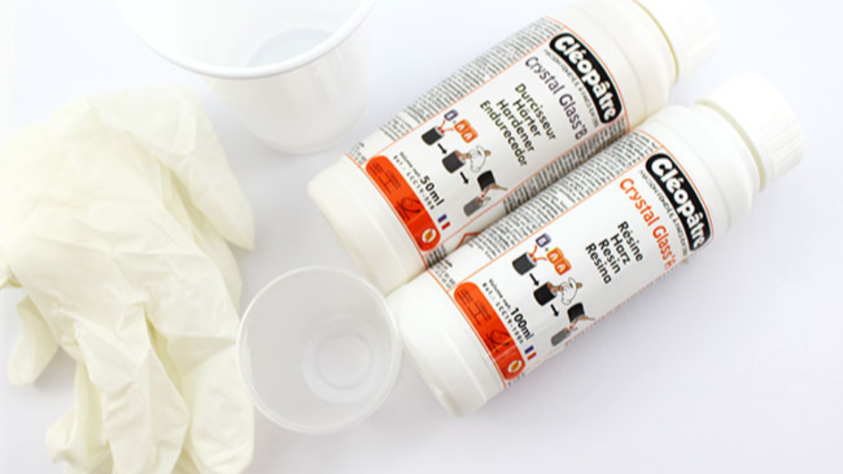

Preparate la miscela dei vostri due componenti, iniziate mettendo 30 ml di resina in un contenitore e poi aggiungete 15 ml di indurente. Mescolare con un bastone, lasciare che la miscela si depositi fino a quando le bolle scompaiono.

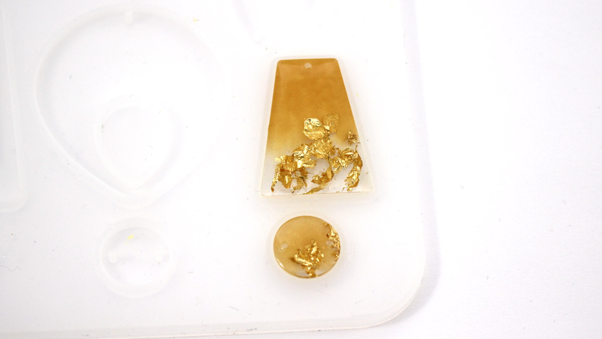

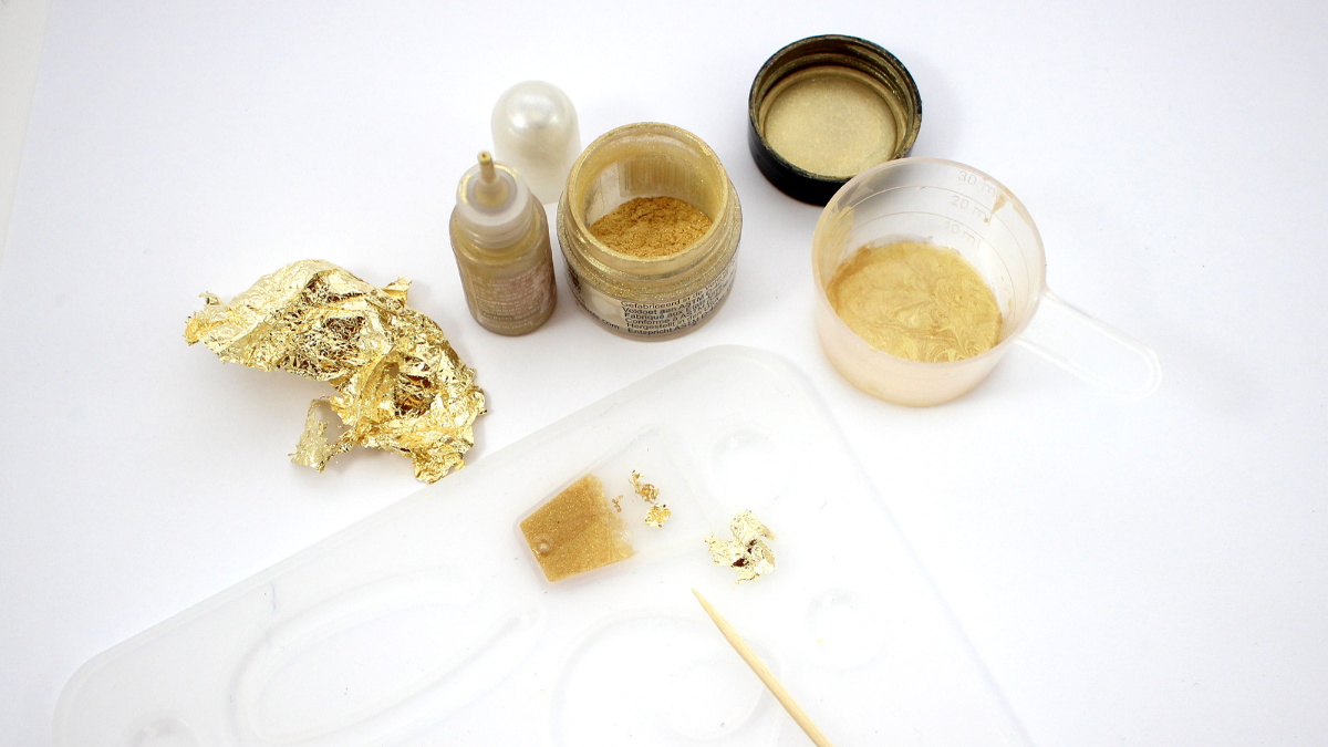

Dividi la tua miscela di resina in modo uniforme in due contenitori. Aggiungere la polvere di mica dorata e 3 gocce di tintura di resina dello stesso colore in uno di essi.
Versa alcune gocce della miscela dorata sulla parte superiore del tuo stampo e poi un po' di resina trasparente sul fondo. Usando uno stuzzicadenti, aggiungere frammenti di foglia d'oro.
Tappa 3
Orecchini d'oro in resina con foglie d'oro : Tappa 3
La resina colorata scenderà un po' nello stampo prendendo il posto della resina trasparente quindi non metterne troppa, sul primo terzo dello stampo è perfetta.
Riempite allo stesso modo lo stampo rotondo che sarà usato come distanziatore per l'orecchino.

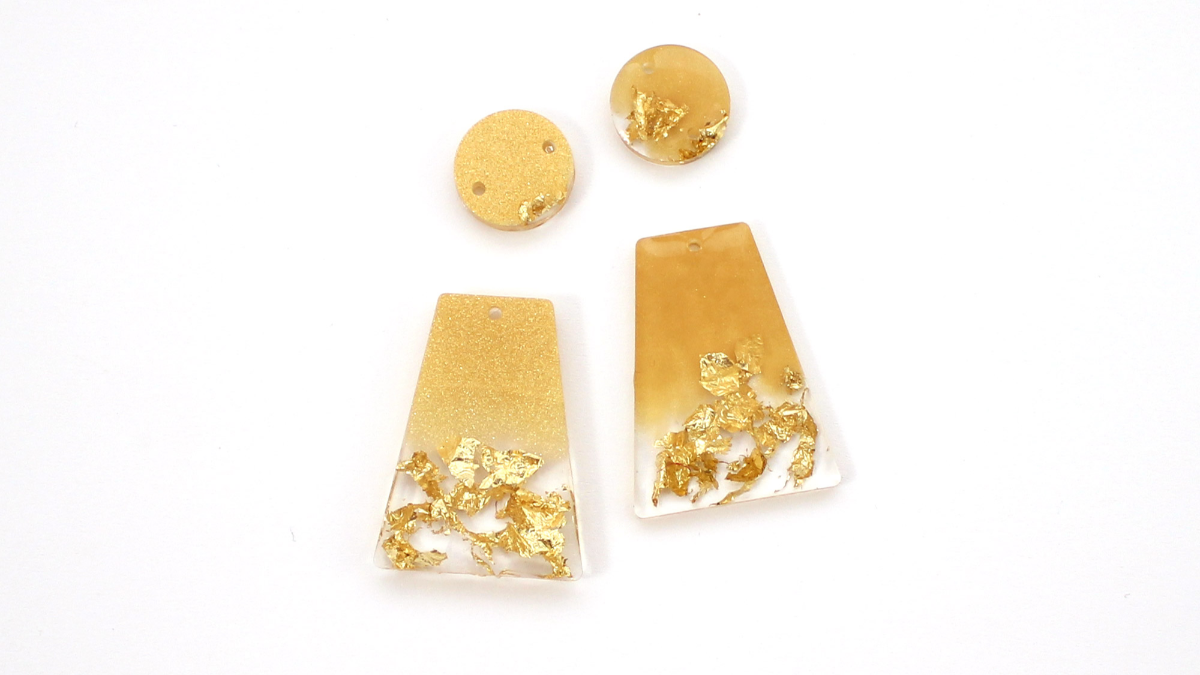

È preferibile aspettare due giorni per togliere le forme dagli stampi senza lasciare le nostre impronte. Quando giriamo la parte in resina, possiamo vedere che la polvere di mica si è depositata sul fondo, l'orecchino può essere presentato sotto questa angolazione ma il mio preferito è dall'altra parte.

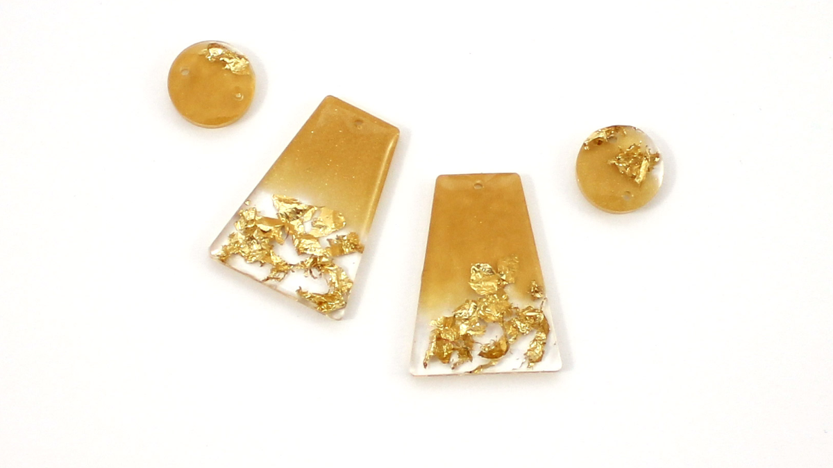

Togliete la vostra resina dal congelatore 20 minuti prima di usarla di nuovo, mescolate la miscela delicatamente. Fai il tuo secondo orecchino come hai fatto con il primo. Due giorni dopo, quando entrambi sono pronti, si può versare un po' di resina trasparente sul lato che non è piatto per aggiungere un po' di profondità.

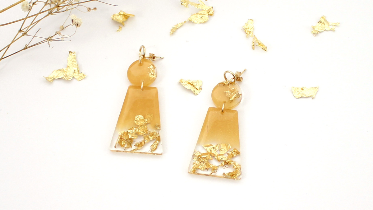

Aspettate almeno un giorno prima di maneggiare le vostre parti dopo l'ultima mano di finitura in resina.
Fai passare i tuoi anelli da 5 mm per collegare i tuoi pezzi e attaccali alle borchie.

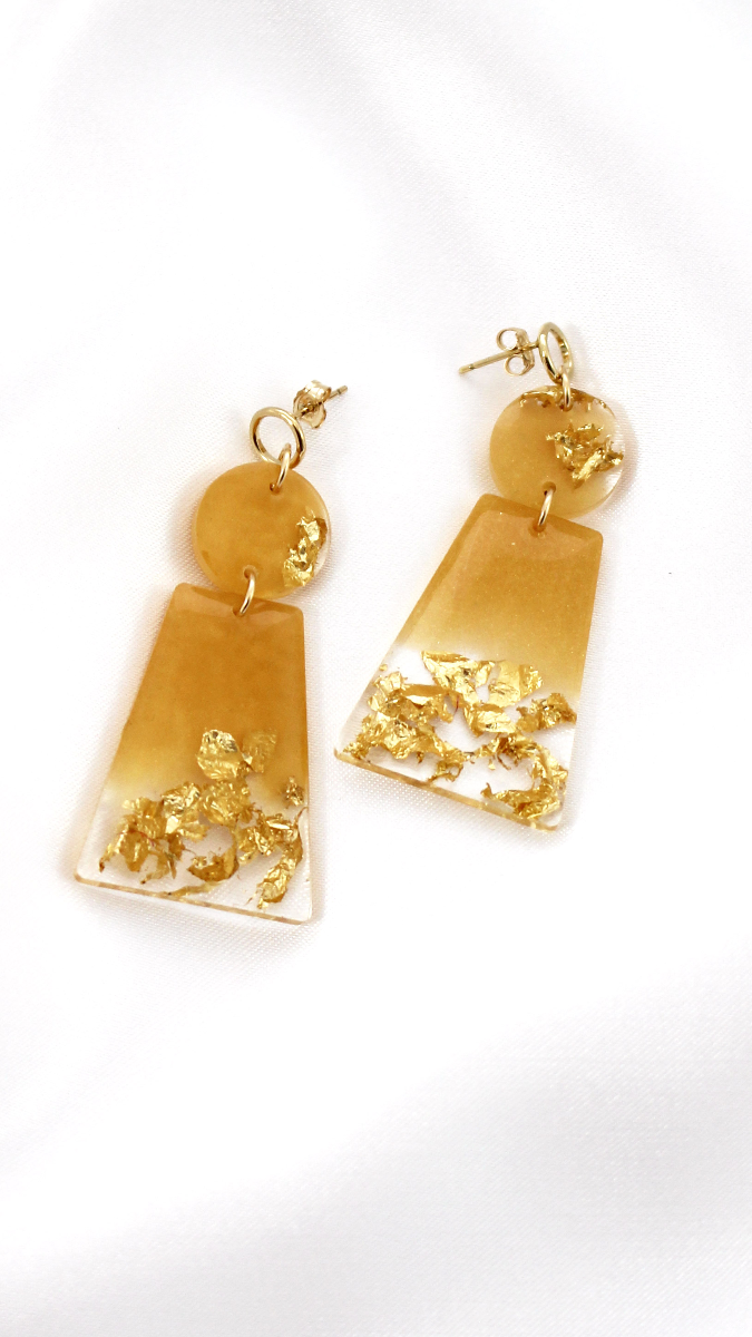

Il risultato
Schema Orecchini d'oro in resina con foglie d'oro
