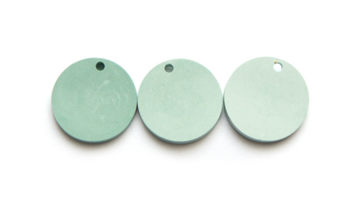

Le quantità di polvere e di acqua sono indicate sul retro della confezione. Per riempire 4 o 5 forme medio-piccole dello stampo utilizzato in questo tutorial avrete bisogno di: 5 gr di polvere + 2 gr di acqua (+ pigmenti) o 2,5 cucchiaini di polvere + 1 cucchiaino di acqua (+ pigmenti).
Tuttavia, se la pasta non è abbastanza liquida, aggiungere una piccola quantità di acqua.
Ecco un esempio fotografico di diverse tonalità in relazione alla quantità di pigmenti.
Disco n°1: 0,5 gr di pigmento per 5 gr di polvere.
Disco n°2: 0,25 gr di pigmento per 5 gr di polvere.
Disco n°3: 0,12 gr di pigmento per 5 gr di polvere.
Il colore è molto saturo quando la parte è bagnata. Più il pezzo si asciuga, più il colore si schiarisce. È necessario aspettare diversi giorni prima di avere il colore finale.

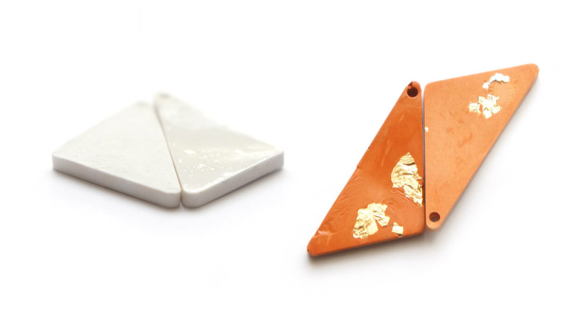

Dopo un minimo di 48 ore di asciugatura, potete verniciare la stanza se lo desiderate. Questo lo proteggerà un po' di più dall'acqua, che può comunque renderlo fragile, dalla polvere e dalle macchie di sporco. La superficie è opaca e porosa, quindi può sporcarsi rapidamente. Tuttavia, si può scegliere di lasciarlo opaco. In questo caso fate attenzione e appendeteli su un espositore di gioielli piuttosto che in una scatola tra altri gioielli.
Nella foto avete due esempi di forme con e senza vernice. Il triangolo bianco a sinistra è senza vernice e quello a destra ha due strati di vernice. Sembra un po' come la ceramica.
Il triangolo arancione sulla sinistra ha anche due strati di smalto e quello sulla destra non è smaltato. Si può vedere che lo smalto satura il colore del pigmento come se la forma fosse di nuovo bagnata. Il triangolo sinistro ha alcuni segni sulla superficie. Ne parliamo nel prossimo passo.

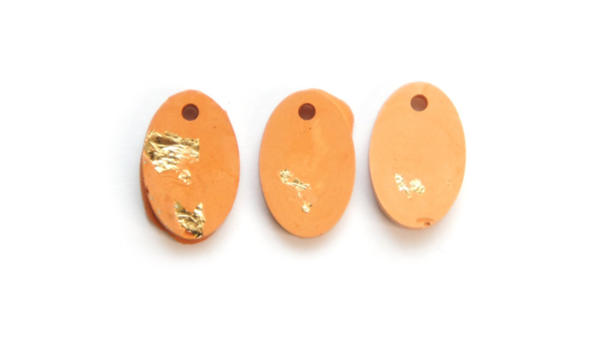

Potete abbellire le monete con una foglia d'oro. Prima di versare il liquido nello stampo, appoggia dei piccoli pezzi di foglia d'oro sullo stampo, appiattendolo bene. Non metterne troppo, perché non tutto il materiale dorato si attaccherà comunque e questo creerà delle crepe come è successo al triangolo verniciato mostrato sopra e al ciondolo ovale sulla sinistra. Non potrai mettere molto oro ed evitare i bordi. Mettetene un po' solo sulle superfici piane. Puoi anche aggiungerne altri con la colla per lamiere dopo.

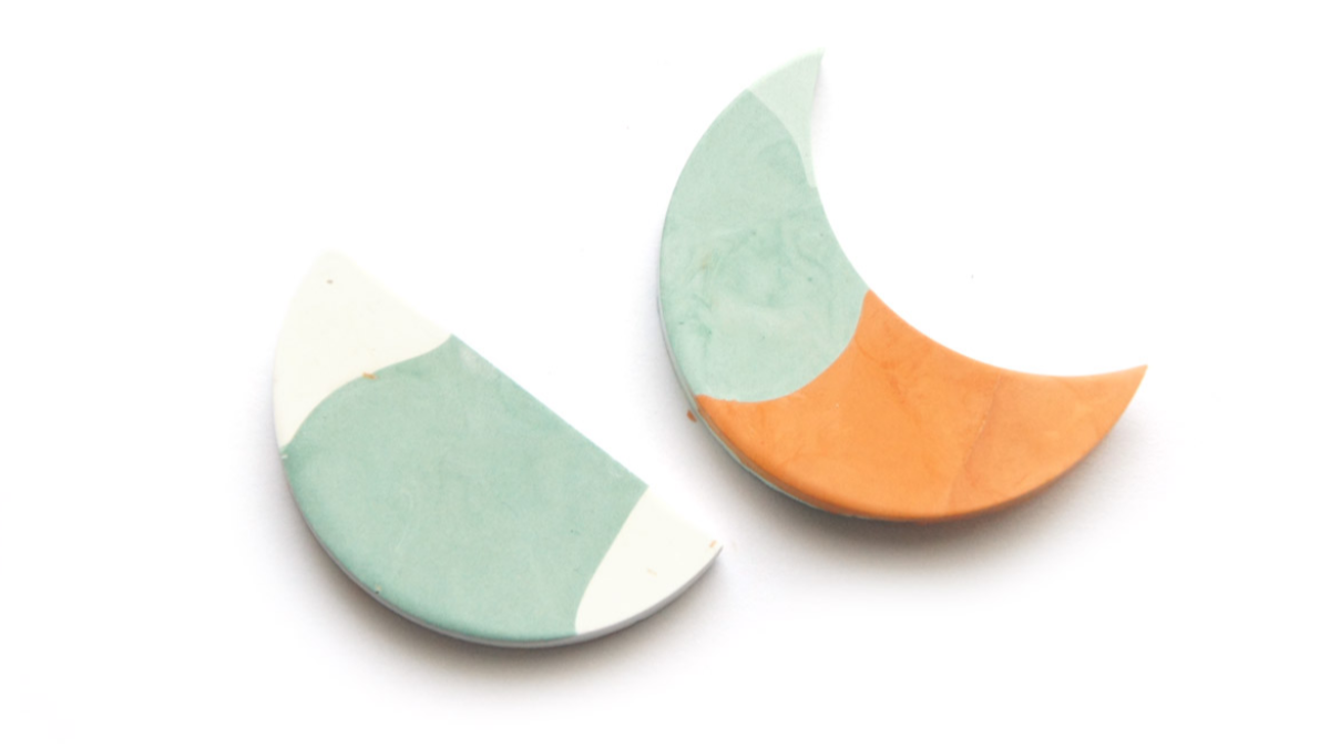

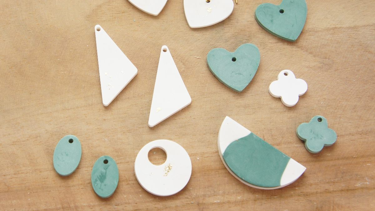

Si possono anche creare forme con miscele di colori. Aspettare 30 minuti che il primo colore si asciughi prima di versare il secondo colore e così via.

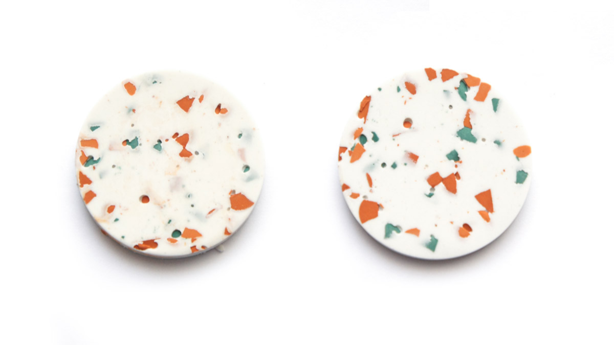

Con i trucioli rimanenti delle tue forme puoi creare gioielli con un effetto terrazzo. Mettere i trucioli tagliati in piccoli pezzi sul fondo dello stampo e poi mettere la miscela liquida delicatamente sopra in modo che i trucioli non si spostino ai lati. Lasciare indurire per 1 ora e poi togliere dallo stampo. Poi lasciate indurire ancora per qualche ora prima di carteggiare la parte superiore per rivelare le strisce di polvere Raysin colorata.

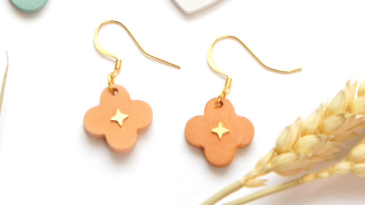

Una volta che avete levigato il retro dei vostri pezzi, sono asciutti e se avete deciso di verniciarli, potete procedere al montaggio. Usate anelli grandi perché lo spessore delle forme è importante e rischiate di danneggiare il pezzo se forzate con le pinze per chiuderle.
Si possono anche aggiungere piccole forme da incollare su di esse per decorarle, o associarvi dei ciondoli.

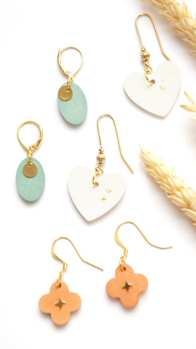

Il risultato
