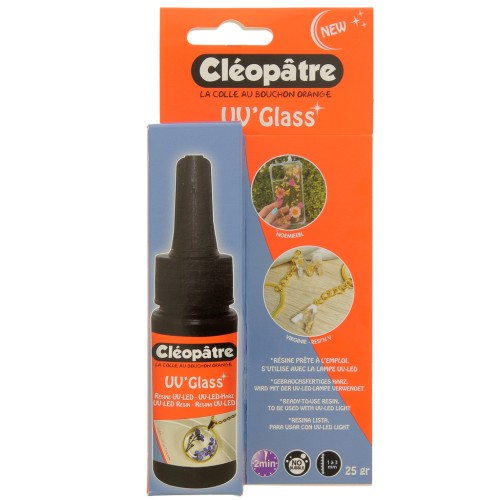

Resina UV led Cleopatra - UV Glass x25gr
Cléopâtre
Codice : ATT-895

Est-ce que on peut s'en servir Pour mettre sur de la pâte polymère pour avoir un rendu plus brillant
Il nostro esperto Maeva ti risponde (06/08/2026 15:07:07)
Bonjour, oui tout à fait. 1 couche suffirait de résine UV pour avoir un bon aspect brillant. Autrement il y a également le vernis glassificateur qui est très performant sur pâte polymère (OUTIL-340 par exemple), celui-ci peut être appliqué jusqu’à 3 à 4 couches pour avoir un très bel effet brillant. Merci

bonjour, j'aimerais savoir quel équipement de protection pour utiliser de la résine époxy et résine Cléopâtre UV glass
merci
Il nostro esperto Laurence ti risponde (03/08/2026 14:25:55)
Bonjour, pour manipuler la résine époxy comme la résine UV Cléopâtre UV'Glass, il est recommandé de porter des gants, des lunettes de protection et un masque, ainsi que de travailler dans un endroit bien aéré. Ajoutez également des lunettes filtrantes anti-UV lors de l'utilisation de la lampe, afin de protéger vos yeux du rayonnement. Évitez tout contact avec la peau, les yeux et les vêtements, et lavez-vous soigneusement les mains après manipulation.

Je suis novice en création résine. Je souhaite réaliser des bijoux avec inclusions fleurs sèchées, paillettes, cristaux...
J'ai cru voir que la resine UV led était la plus adaptée pour cela. Par contre, quelle est la différence entre la resine UV led glass Cleopatre et la resine UV led moon drop Padico? Faut-il avoir les 2?
Est-il nécessaire de réaliser un fini "glass" sur une création en resine UV led ou pas ?
J'ai vu que c'était souvent le cas par dessus la résine epoxy de coulage pour un meilleur rendu final ou directement sur de la fimo avec la resine glass epoxy. Dur de s'y retrouver...
Merci
Il nostro esperto Tiffanie ti risponde (22/02/2025 09:59:43)
Bonjour, cette résine et la résine Moon drop sont très similaires. La Moon drop a été conçu pour avoir un taux de rétractation légèrement inférieur aux autres résines UV LED, qui est un des désavantages de la résine UV LED et la raison pour laquelle on doit l'utiliser pour de petits projets. Rétractation : La résine rétrécie et perd en volume en catalysant. Vous n'avez pas besoin d'utiliser les deux. En vérité, comme dit avant, ces deux résines sont très similaires. La résine UV LED est pratique quand on doit faire plusieurs fines couches sur un même projet, comme c'est le cas pour l'inclusion de fleurs séchées. UV Glass est le nom du produit. Il s'agit juste d'une résine. Ce n'est pas une finition spécifique. Je pense que si des personnes ont ajouté une couche de résine UV LED à la fin sur leur résine époxy, c'est probablement pour cacher les petites imperfections ou faire un effet bombé par-dessus. Pareil pour la fimo. C'est pour donner un joli effet bombé. La résine UV LED est plus visqueuse que la résine époxy d'inclusion, donc ça fonctionne bien. Même raison pour l'utilisation de la résine époxy de glaçage : elle est plus visqueuse donc idéal pour réaliser une couche de finition supplémentaire. À noter également : en termes de solidité, la résine époxy est plus résistante que la résine UV LED.

Est ce que cette résine est compatible avec la c pâte polymère , fimo…
Merci
Il nostro esperto Aurélie ti risponde (17/02/2025 09:18:57)
Bonjour, oui cette résine est compatible avec la pâte polymère et Fimo.

Est ce que cette résine est compatible avec du papier pour des bijoux en origami ?
Merci.
Il nostro esperto Manon L. ti risponde (24/06/2024 13:21:06)
Bonjour, oui c'est compatible, à noter que sur certains papiers, la résine peut traverser les fibres en papier.

Une des meilleurs résine UV que j'ai pu tester, elle se solidifie parfaitement sans être collante, que ça soit avec lampe à tubes ou avec des LED.
Da ISABELLE (pubblicato su : 30/10/2024 )
Pour moi la meilleure résine UV parmi toutes celle déjà utilisées sur la pâte polymère. Ni trop épaisse, ni trop liquide. Elle ne se rétracte pas. Je recommande vivement 😄
