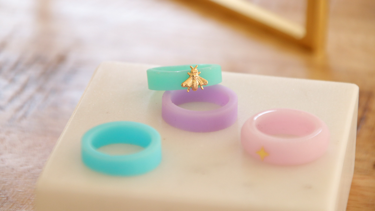

Tappa 1
Scegli il tuo stampo ad anello e prepara la tua superficie di lavoro stendendo gli strumenti davanti a te. È meglio lavorare su un tappetino di silicone per non macchiare il tavolo. Indossare i guanti, gli occhiali di protezione e arieggiare la stanza. La resina di Sun drop odora di plastica. Una volta catalizzato, l'odore scompare.
Fate attenzione! Fallo in una stanza ombreggiata o semibuia, con le luci spente, per darti il tempo di mescolare e versare la resina. La resina UV LED può anche essere polimerizzata alla luce del sole, anche se questo di solito richiede più tempo.
Tappa 2
Per 2 anelli singoli o 1 anello con più materiale, riempire la tazza a un terzo della sua capacità. Se vi avanza della resina, potete conservarla nella scatola nera ermetica o in un luogo completamente buio con un coperchio in modo che non cada la polvere.
Aggiungi 4 o 5 gocce di bianco e 1 goccia del colore che vuoi: blu, rosa, verde...
Tappa 3
Mescolare delicatamente con una spatola, evitando di aggiungere più bolle possibili. Quando il colorante è completamente incorporato nella resina, versarlo con attenzione nello stampo. Poi batti lo stampo sul tavolo per almeno 30 secondi. Poi mettere lo stampo nel buio totale per qualche minuto per permettere alle bolle rimanenti di salire. Poi, con un accendino o un accendino a gas, passate la fiamma sulle bolle in superficie per farle esplodere.
Il modo migliore per farlo è mettere la tua creazione in una camera a vuoto, che è una specie di vaso ermetico in cui si toglie l'aria per far uscire l'aria nella resina. Ma questo tipo di attrezzatura è costosa e molto ingombrante.
Tappa 4
Metti il tuo stampo sotto la lampada, accendila per 2 minuti a faccia in giù, poi gira lo stampo e ripeti il processo. Se l'anello è spesso, si può lasciare un altro 1 minuto su ogni lato. Togliere l'anello dallo stampo, probabilmente sarà ancora un po' morbido.
Tappa 5
Aggiungere la resina colorante alla parte superiore con uno stuzzicadenti, poiché la resina si è ristretta lì. Accendere di nuovo per 2 minuti. Prendete della carta pomice e levigate la superficie per renderla meno lucida.
Tappa 6
Puoi anche aggiungere una piccola forma da attaccare all'anello. Metti un piccolo pizzico di resina, metti la tua forma e accendi per 1 minuto su tutti i lati. Controlla che tenga e hai finito!
Il risultato
