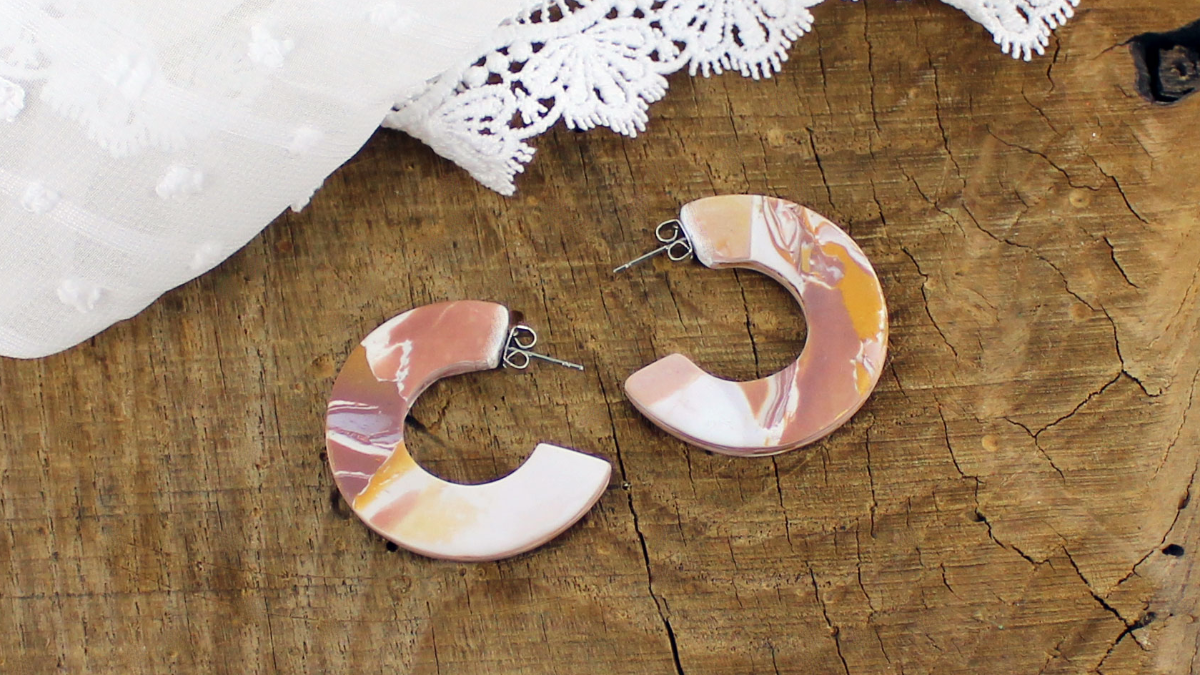

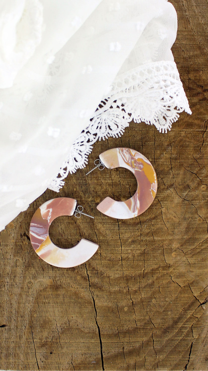

Carteggiate leggermente le vostre parti, soprattutto i bordi, con un abrasivo di grana fine 1000. Usa la pasta ceralun per incollare e coprire l'unghia dell'orecchio sul creolo, prendendo una dose di ogni colore di ceralun di cui hai bisogno la stessa quantità. Mescola i tuoi due componenti e usali come una colla molto forte, dato che è una resina ci vorrà un giorno per solidificarsi almeno.
Il risultato
