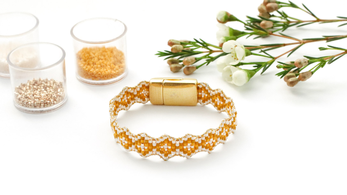

5 anni fa, vi ho presentato questa tecnica per la prima volta con questo video: bracciale a mosaico Miyuki su telaio. Oggi vi propongo un nuovo modello un po' diverso. Gli aumenti e le diminuzioni della tessitura si fanno su tutta la lunghezza del braccialetto, ma su una distanza minore in modo da non dover mettere fili nella tessitura alla fine. L'aggiunta di un filo d'oro sul bordo aggiunge anche un tocco in più e la chiusura magnetica finirà bene la vostra creazione.
Il filo d'oro è un filo di baco da seta taglia 16. È disponibile in decine di colori metallici diversi. Si può anche usare questo filo per creazioni di micro-macramé mescolandolo con il filo di Linhasita.
Questa tecnica permette di creare picchi su un braccialetto di perline sul telaio, ma rende la tessitura un po' più irregolare a causa della tensione del filo. Questo è abbastanza normale. Puoi migliorare questo allentando il filo d'oro man mano che vai avanti, in modo che non sia troppo stretto.
Questo tutorial è per le persone che hanno già fatto diversi braccialetti classici su un telaio e non per i principianti.

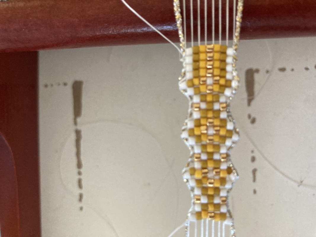

Legare 8 fili sottili al centro del telaio senza tagliare il filo sulla bobina e fare un cappio intorno ad ogni chiodo. Poi aggiungete il filo d'oro su ogni lato facendo 2 loop intorno al chiodo. Tagliare 1,5 m di filo per tessere e legarlo su un filo finale del telaio, mantenendo 10 cm di estremità del filo. Infila la prima fila di perline e passa il filo con le perline sotto il filo del telaio. Posizionare ogni perlina tra 2 fili, centrandoli sul telaio. Stirare il filo attraverso le perline, prendendo anche i fili dai bordi che non hanno perline. Quando stirate le perline con l'ago, fate attenzione a passare sopra i fili del telaio, altrimenti le vostre perline saranno un po' infossate sulla tessitura.

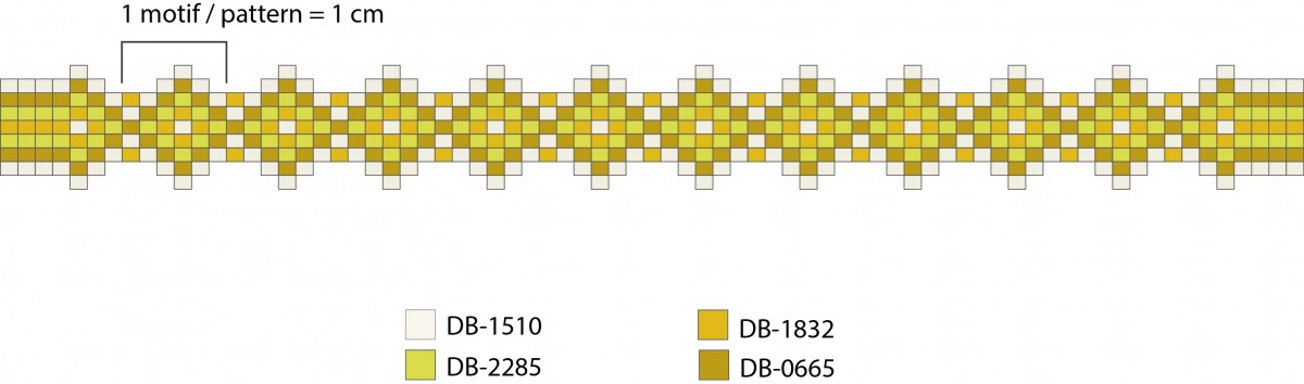

Ripeti questa stringa di perline 3 volte prima di continuare con il disegno del braccialetto. Queste 4 file di perline saranno incollate nella chiusura. La chiusura aggiunge 2 cm alla lunghezza del bracciale, i 6 modelli di perline sono larghi 1 cm e il tuo bracciale deve essere da 1 cm a 1,5 cm più grande della misura del tuo polso. Un piccolo calcolo è necessario per sapere quante volte dovrete ripetere lo schema.

Quando diminuisci e aumenti, fai sempre attenzione a centrare le perline sul telaio. Per l'aumento, stendi i fili del telaio per mettere le perline tra di loro e fai attenzione a non sbagliare i fili. Per la diminuzione, passare 4 volte nelle perline, cioè 2 giri, per attaccare bene i fili dei bordi contro le perline.

Les augmentations sont difficiles à faire je trouve. Les perles des extrémités ne sont pas bien alignées. Ne pas se décourager et persévérer
