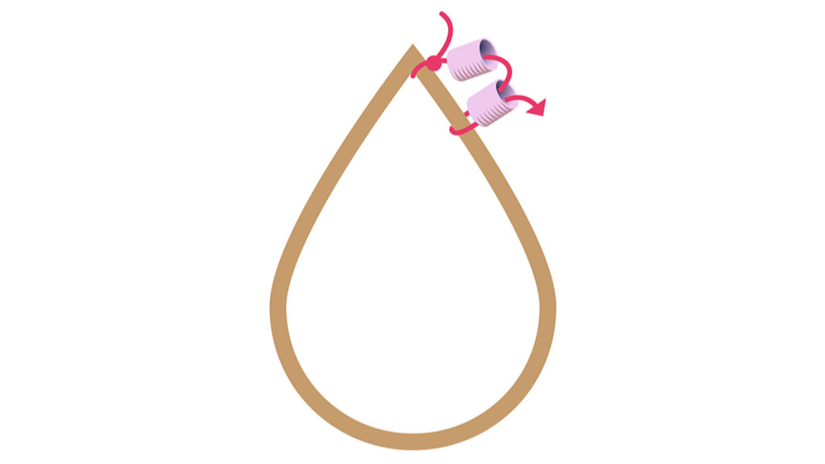

Tagliare 1,2 m di filo di tessitura e legarlo in cima alla goccia con un doppio nodo. Conservare 10 cm dell'estremità del filo. Infilare due perline Delicas 11/0, incastrarle contro l'esterno della goccia, passare l'ago sotto la barra della goccia e girare la seconda perlina in modo che la perlina sia incastrata contro la goccia.
Tappa 2
Miyuki Brick stitch flower weaving earrings tutorial : Tappa 2
Stringere e tornare alla prima perlina dall'esterno. Torna alla seconda perlina dal basso e stringi di nuovo l'intreccio.

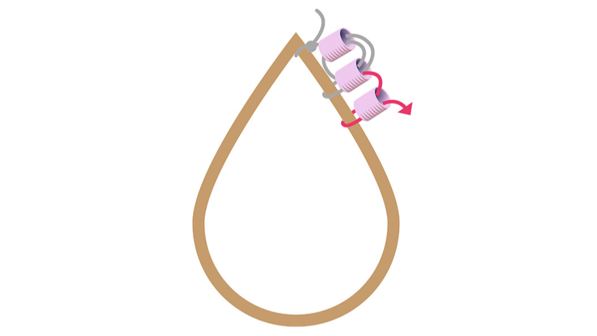

Infilare una terza perlina delicas 11/0, incastrarla contro la goccia e la seconda perlina, passare il filo sotto la barra e indietro nella perlina.

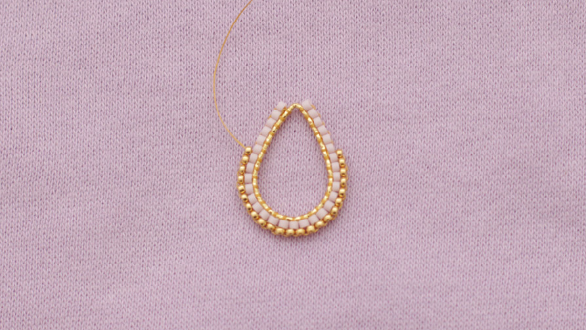

Continuare a tessere le perline una ad una sulla goccia. Dovresti mettere un totale di 31 perline Miyuki delicas 11/0. Togliere il filo dall'ago e infilare il pezzo di filo da 10 cm nell'ago. Infilare attraverso le prime perline per nascondere il filo. Stringere bene e tagliare l'estremità del filo a filo con la trama.

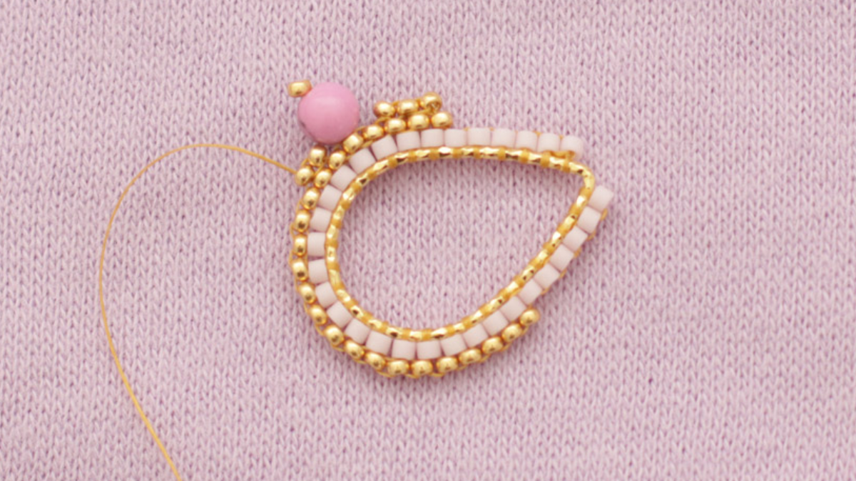

Seguite la linea bianca: passate attraverso la seconda perlina della fila 3, la terza e poi la quarta della fila 2, poi infilate una perlina da 4 mm e una perlina seme. Passare attraverso la perlina da 4 mm e la quinta perlina della fila 2 e stringere.
Tappa 8
Miyuki Brick stitch flower weaving earrings tutorial : Tappa 8
Entrare nella sesta perlina della fila 2 e tessere 2 rocailles 15/0 sopra di essa come mostrato nella foto. Ripetere il passo 7 per attaccare una nuova perlina da 4 mm nello stesso modo.
Tappa 9
Miyuki Brick stitch flower weaving earrings tutorial : Tappa 9
Ripeti i passi 7 e 8 per attaccare un totale di 5 perline da 4 mm e le perline della fila 3. Finisci la fila con 3 perline.
Tappa 10
Miyuki Brick stitch flower weaving earrings tutorial : Tappa 10
Torna alla penultima perlina della fila 3 passando attraverso la penultima perlina. Infilare 4 perline di semi e passare attraverso la perlina di semi in cima alla perlina di 4 mm. Poi infila 5 perline e passa attraverso la prima perlina sull'altro lato della perlina da 4 mm.

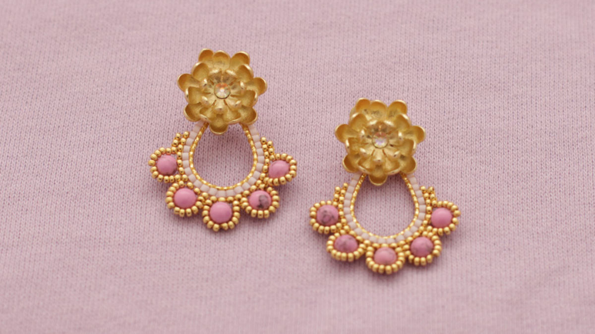

Prendete uno strass con una pinzetta o una pinza a punta fine e applicate la colla per gioielli sul retro dello strass. Poi applicatelo al centro del perno dell'orecchio a forma di fiore. Aprire l'anello dietro il perno e far scivolare la goccia tessuta al suo interno prima di chiudere l'anello.
