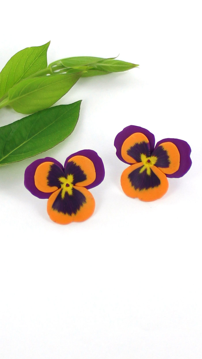

La primavera è qui, la natura si risveglia e i primi fiori ci scaldano il cuore. Ecco un tutorial per fare orecchini di fiori di viola del pensiero con 4 colori di argilla Fimo. Un preciso passo dopo passo di 17 passi per mostrarvi come fare i petali di viola del pensiero e comporre così i fiori. Queste imitazioni molto realistiche possono essere utilizzate per creare ciondoli, fermagli, braccialetti, un'intera collezione floreale si apre a voi.

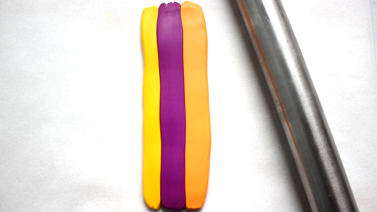

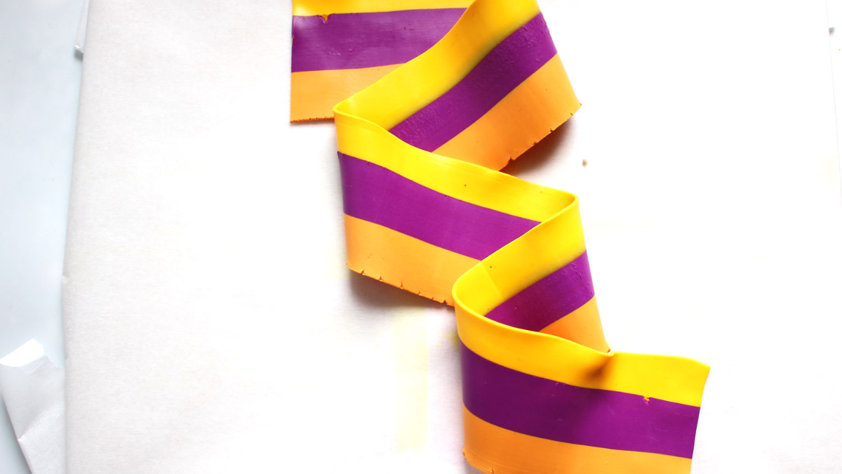

Prendete due barre di pasta arancione chiaro, due di viola e un po' meno di giallo girasole. Condizionare gli impasti separatamente e poi formare dei cilindri della stessa lunghezza mettendoli uno accanto all'altro, passare il rullo sul tutto.
Tappa 2
Orecchini in argilla polimerica : Tappa 2
Far passare la sfoglia di pasta nel senso della lunghezza nella macchina per la pasta prima fino alla tacca numero 6 dell'Imperia (la più larga) e poi stendere fino alla tacca 4.

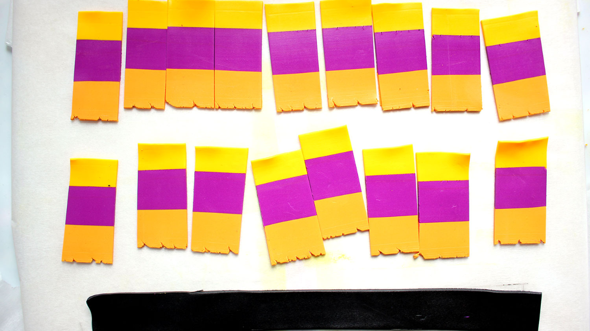

Tagliare delle strisce di circa 3 cm di lunghezza. Prendete un po' di pasta nera e mettetela nella MAP al punto 4.
Tappa 4
Orecchini in argilla polimerica : Tappa 4

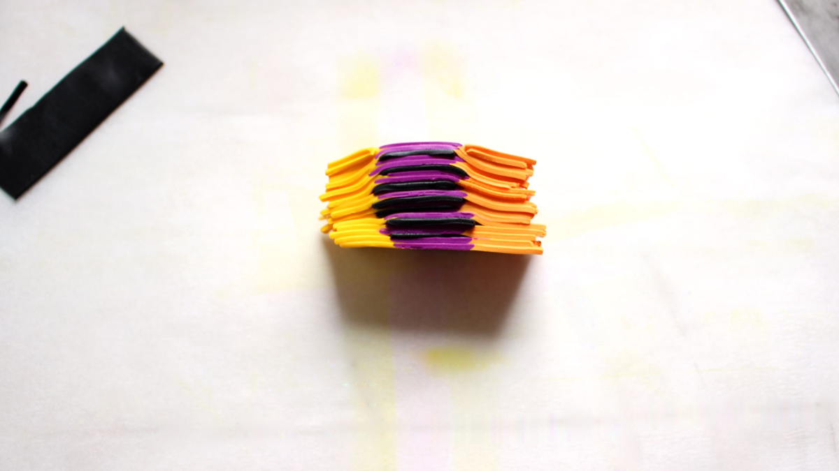

Impilate tutti i vostri rettangoli mettendo due strisce e sulla terza mettete una striscia nera tagliata della stessa misura della parte viola. Continuate in questo modo fino alla fine. Aggiungere un po' di giallo e arancione sui lati per non ottenere una piramide, passare il rullo sul tutto.

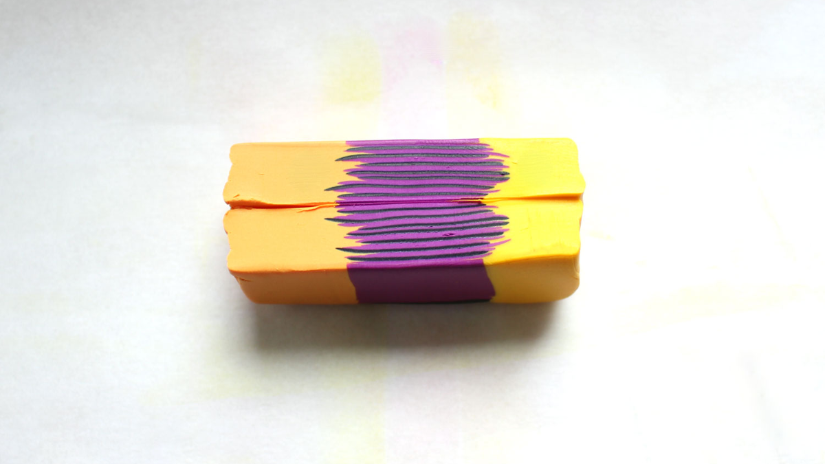

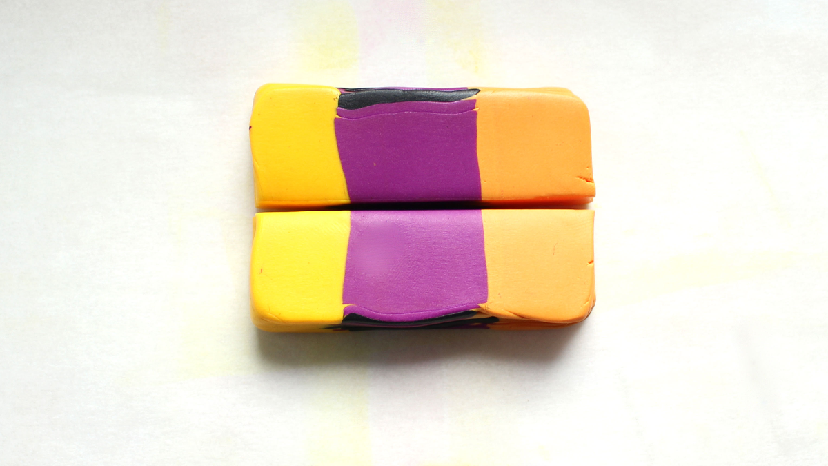

Premere la parte superiore al centro del rettangolo per renderlo più largo e sottile. Tagliare in due parti.
Tappa 6
Orecchini in argilla polimerica : Tappa 6
Sovrapponete le vostre due parti, passate il rullo e poi ripetete come per il passo precedente sempre con lo scopo di allargare e rifinire lo spessore.

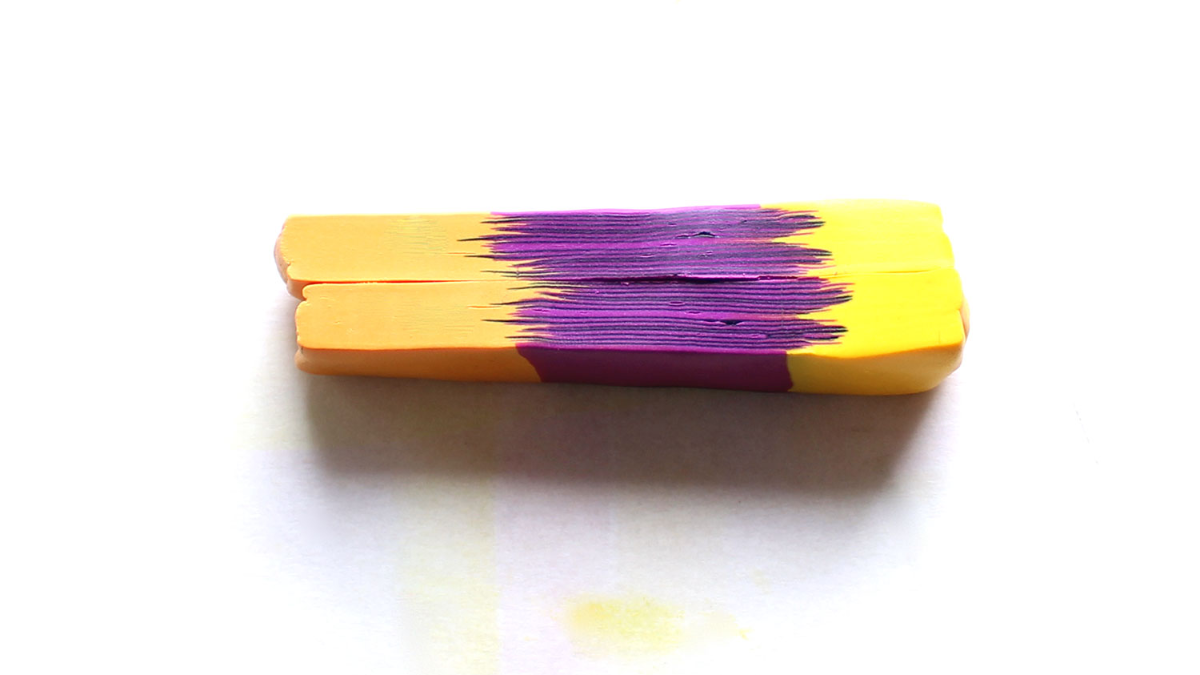

Passare di nuovo il rullo, iniziare un'ultima volta (questa è la quarta) per espandere, condensare e impilare le due parti.
Tappa 8
Orecchini in argilla polimerica : Tappa 8
A questo punto le linee sono abbastanza fini per iniziare a modellare e ridurre la canna del petalo di viola del pensiero, iniziando a pizzicare le estremità sul lato giallo.
Tappa 9
Orecchini in argilla polimerica : Tappa 9
Pizzicare i bordi del lato arancione, portare gli angoli verso il centro, arrotondare.
Tappa 10
Orecchini in argilla polimerica : Tappa 10

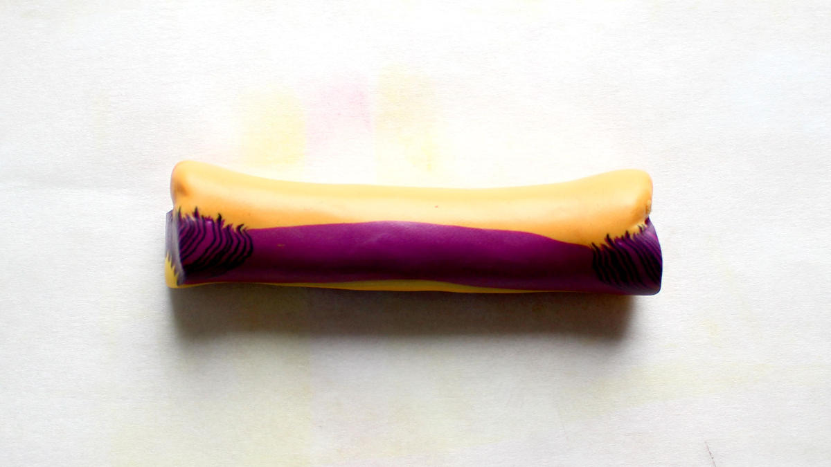

Riduci il tuo bastone, allungalo, puoi dargli una forma rotonda per questo passo o una forma leggermente triangolare.
Tappa 11
Orecchini in argilla polimerica : Tappa 11
Continuare a ridurre fino ad avere una lunghezza di circa 15-16 cm. Tagliare in 3 parti uguali.

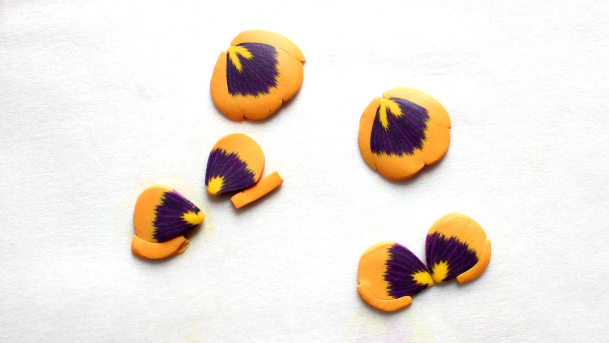

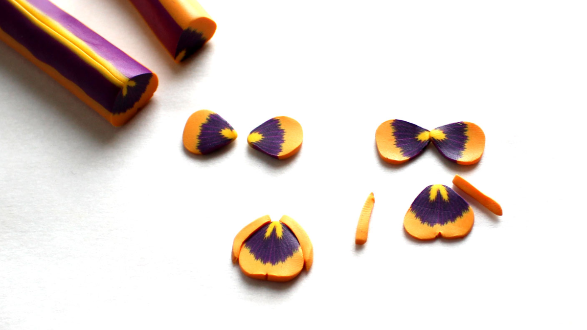

Aggiungere due piccoli pezzi di strisce arancioni su ogni lato del doppio petalo, mettere un pezzo di carta da forno e lisciarlo con il dito fino a quando non si vedono più le giunture, anche il petalo si espanderà.
Tappa 14
Orecchini in argilla polimerica : Tappa 14
Aggiungere l'arancia sotto ogni singolo petalo, lisciare come nel passo precedente.

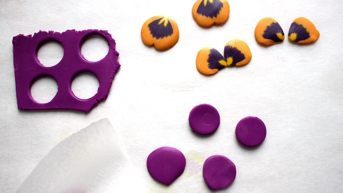

Prendete un po' di pasta viola, mettetela nella tacca spessa della macchina. Con un tagliabiscotti, ritagliare 4 cerchi di circa 15 mm, questo è principalmente per avere la stessa quantità di pasta. Schiacciate i tondi sotto le dita, pizzicate un'estremità e poi lisciate con la carta per cancellare le vostre impronte. I petali viola dovrebbero essere più grandi dei petali singoli.

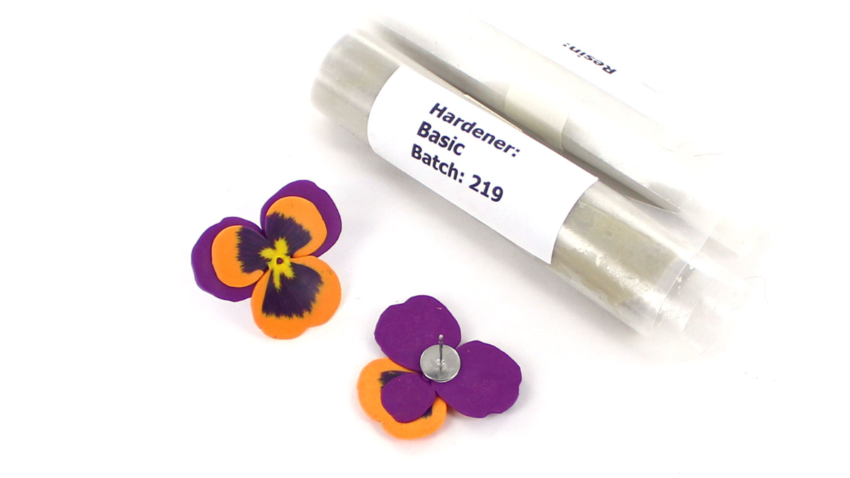

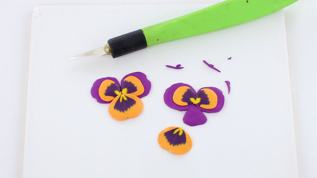

Costruisci il tuo pensiero partendo dai petali viola, poi il singolo e infine il doppio petalo. Per quest'ultimo può tenere aggiungere prima di posizionare un pezzo di pasta viola che avrete precedentemente saldato al resto. Con un cutter rimuovere piccoli pezzi nei petali viola per dare un aspetto gondolé.
Iniziare la cottura dei fiori a 120 gradi per 30 minuti.
Tappa 17
Orecchini in argilla polimerica : Tappa 17

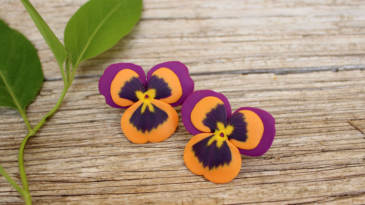

Incollate i vostri orecchini sulle borchie con una resina in forma di pasta che si indurisce in 24 ore per una solidità a tutta prova. Hai due componenti, devi prendere la stessa quantità di entrambi e mescolarli, qui, hai bisogno di molto poco, una volta fatta la pasta si indurisce e non può essere conservata per un altro uso.
Non esitate a mostrarci le vostre creazioni ispirate a questo tutorial, ci rende sempre felici.
Il risultato
