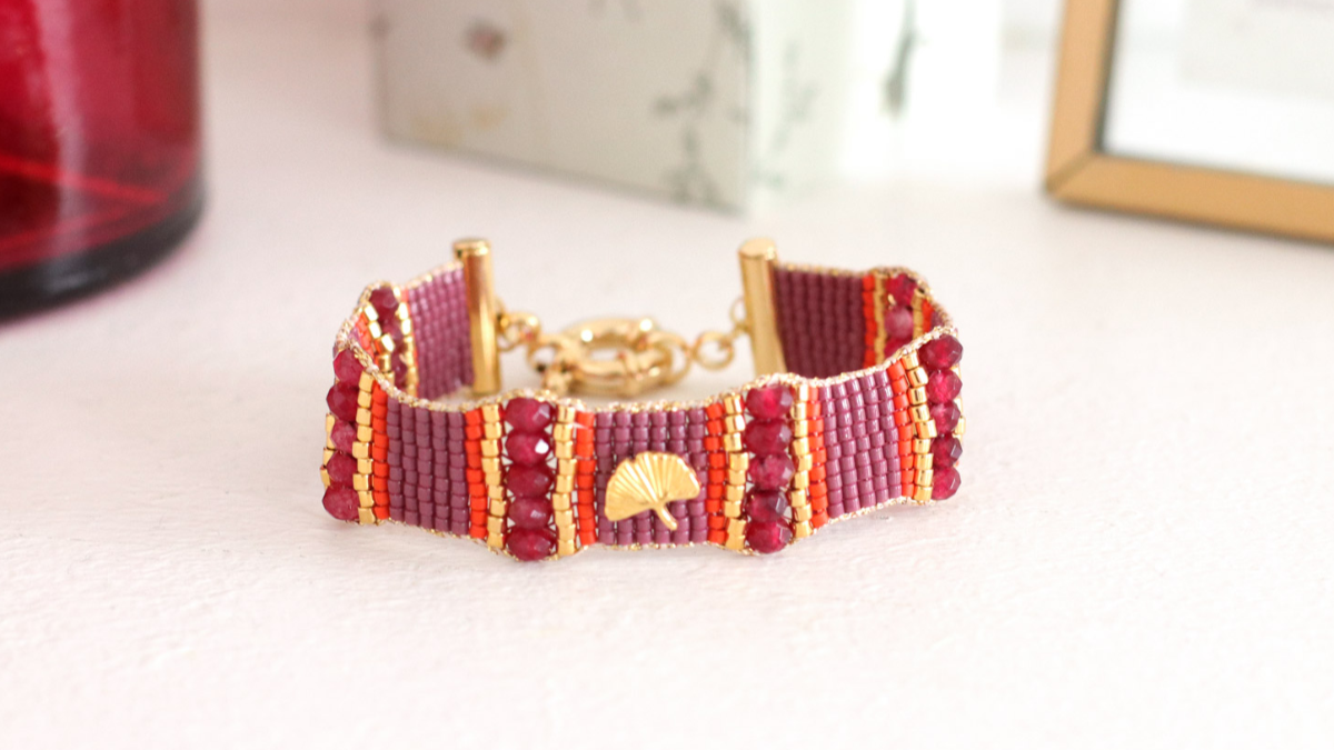

Il risultato

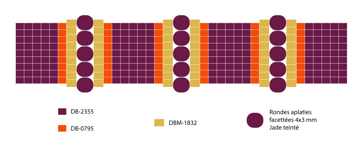

Schema Miyuki braccialetto griglia tessitura su telaio gemma
