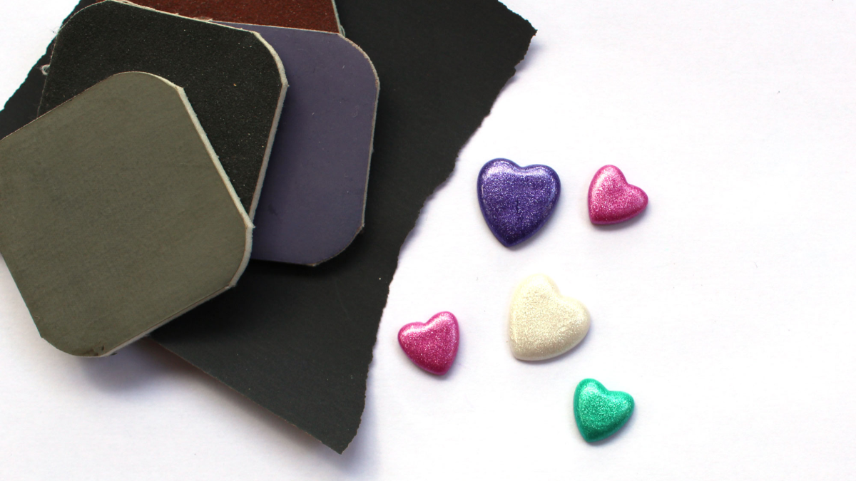

Dopo la cottura, immergete i vostri cuori in acqua saponata e poi carteggiateli con carta vetrata da corpo di grana 1000. Poi, lucidare con micromesh (ancora in acqua) e finire lucidando con un disco di flanella montato sul trapano Dremel. Non c'è bisogno di carteggiare la parte posteriore delle anime, che sarà coperta.

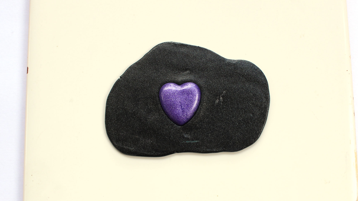

Prendete un po' di pasta Cernit Pearl nera e fate un piatto facendolo passare attraverso la Mappa alla tacca media. Mettete il vostro cuore su di esso e premete leggermente.
Tappa 5
Gioielli ex-voto in argilla polimerica : Tappa 5
Con un ago, fate delle strisce dal cuore verso l'esterno.

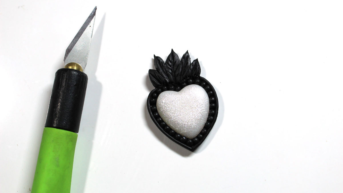

Questa volta usate la pasta nera Cernit numero uno per fare una pasta più solida della Perla, mettetela nel MAP sulla regolazione media. Tagliate una striscia nera sottile con la vostra lama e poi tagliatela in piccoli pezzi uguali (grossomodo). Rotolate ognuno di questi pezzi sulla mano per fare delle palline. Prendete uno strumento a sfera molto fine e segnate il contorno del cuore per posizionare ogni pallina.
Tappa 8
Gioielli ex-voto in argilla polimerica : Tappa 8
Ritagliate delle navette dal piatto nero in 3 dimensioni decrescenti.
Tappa 9
Gioielli ex-voto in argilla polimerica : Tappa 9
Mettere le rape sopra il cuore bianco. Fare un filamento di pasta, metterlo sul bordo di tutte le palline, impedirà alle palline di scivolare o cadere dopo la cottura.
Tappa 10
Gioielli ex-voto in argilla polimerica : Tappa 10
Ritagliare bene i contorni del cuore.

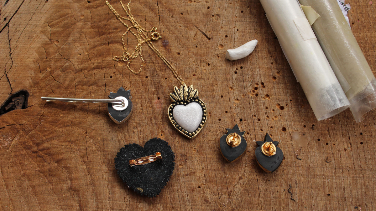

Il risultato
Schema Gioielli ex-voto in argilla polimerica
