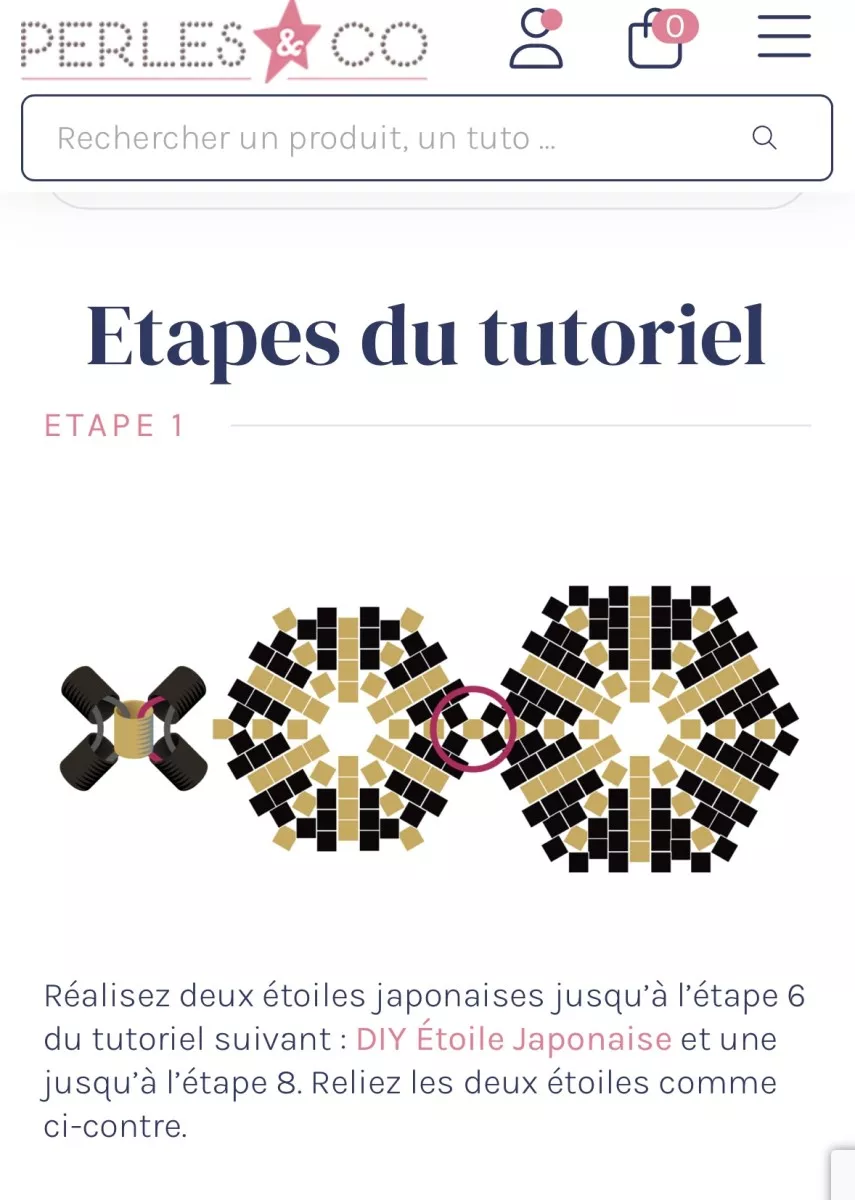

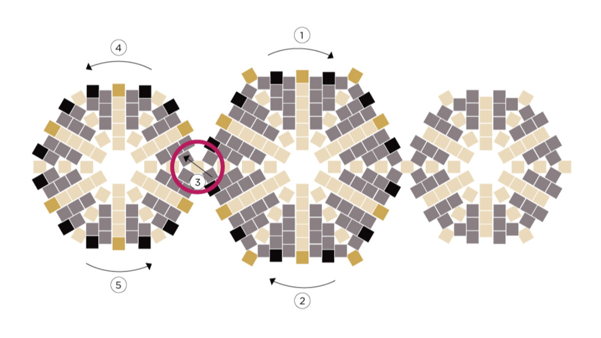

Realizzare due stelle giapponesi fino al punto 6 del seguente tutorial: Stella giapponese fai da te e una fino al punto 8. Collegare le due stelle come mostrato.

Intrecciare il motivo e collegare l'altra stella piccola a quella grande.
Tappa 3
Come realizzare un braccialetto di stelle Miyuki in Peyote circolare : Tappa 3
Collegare le perline nere indicate nel diagramma al n. 1 e continuare a tessere.

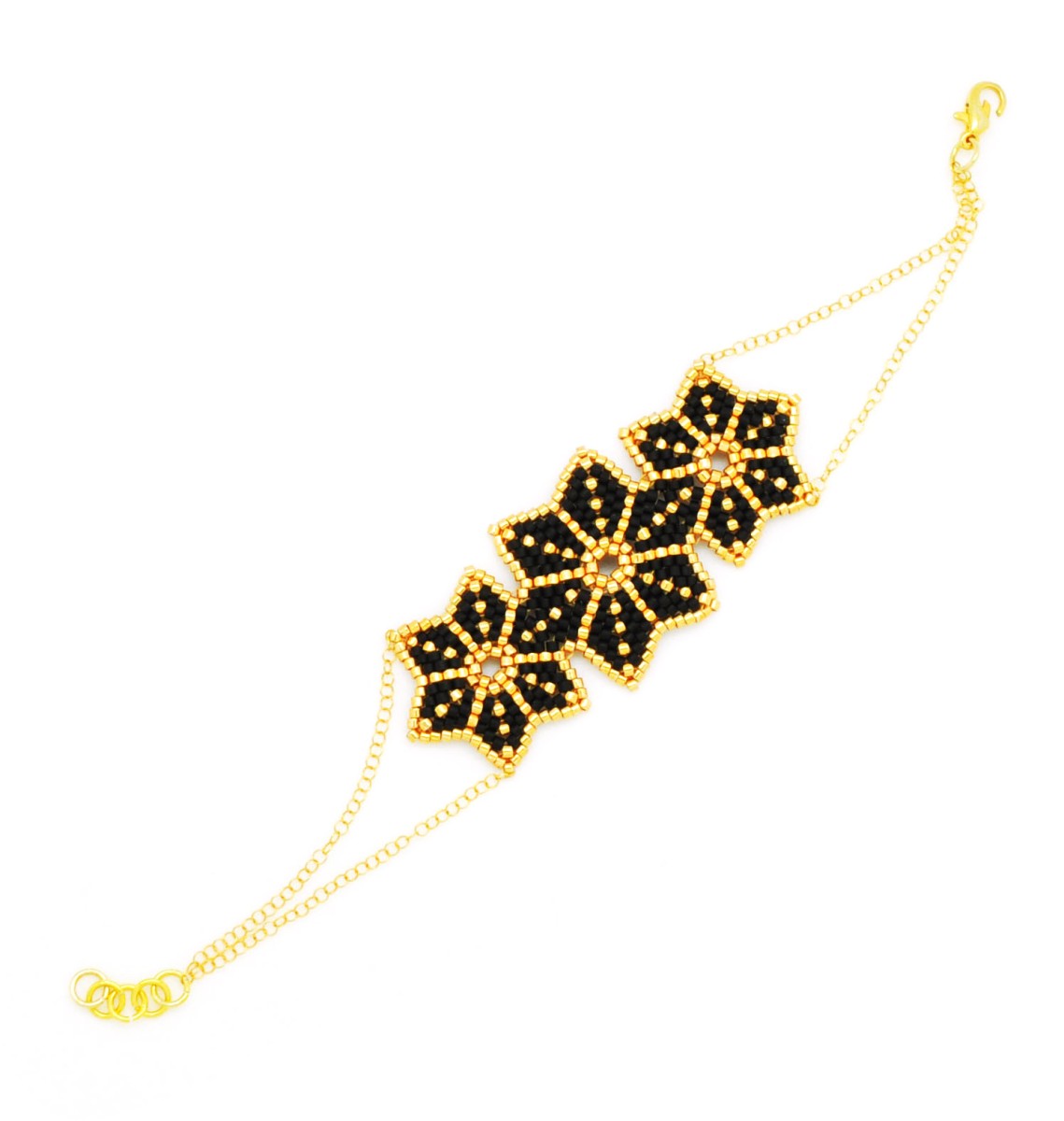

Il risultato

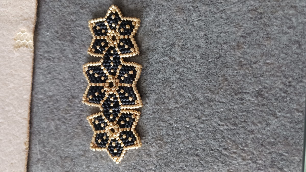

Da MARYSE OU Fleurs77 (29/04/2024 10:18:19)
Pourriez vous montrer l'envers avec le fermoir ? Merci bien
Il nostro esperto Tiffanie J. ti risponde (03/05/2024 08:23:07)
Bonjour, est-ce que cette photo vous convient ?

Bonjour, sauf erreur de ma part, vous indiquez dans l’étape 1 de faire 2 étoiles jusqu’à l’étape 6 du tutoriel étoile japonaise et 1 étoile jusqu’à l’étape 8, sauf que le schéma présente la figure de l’étape 8 et l’étape 10.
Il nostro esperto Tiffanie J. ti risponde (29/04/2024 08:59:25)
Bonjour, effectivement. Il se peut que j'aie modifié les étapes du premier tuto sans modifier le texte de celui-ci. C'est corrigé, merci !
Da Maryse (pubblicato su : 21/04/2024 )
Bonjour enfin j me m y suis mise,mais heureusement qu il y a la photo pour la jonction car je pense qu il y a une erreur sur le nombre de tour à faire avant.
Il nostro esperto Tiffanie J. ti risponde (29/04/2024 09:00:32)
Bonjour, c'est modifié. Bonne journée.
