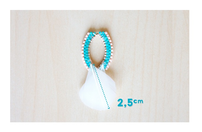

Tagliate ora 2 piume color crema alte 2,5 cm. Tagliate quindi la parte inferiore della piuma perpendicolarmente e rimuovete a mano le piume/filo in eccesso. Incollarle in modo che le piume si incrocino (vedi figura).
Suggerimento del designer: incollare l'intero retro dell'intreccio per renderlo più solido.

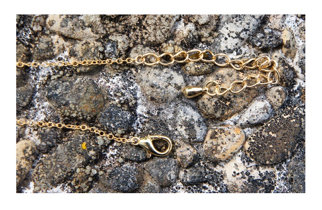

Tagliate la catena in due catene lunghe 30 cm, infilatele nello stesso anello (quello attaccato al filo di rame) e chiudetelo.
All'altra estremità di ogni catena, infilare un anello per tenere un fermaglio da un lato e la catena di prolunga dall'altro. Chiudere gli anelli.

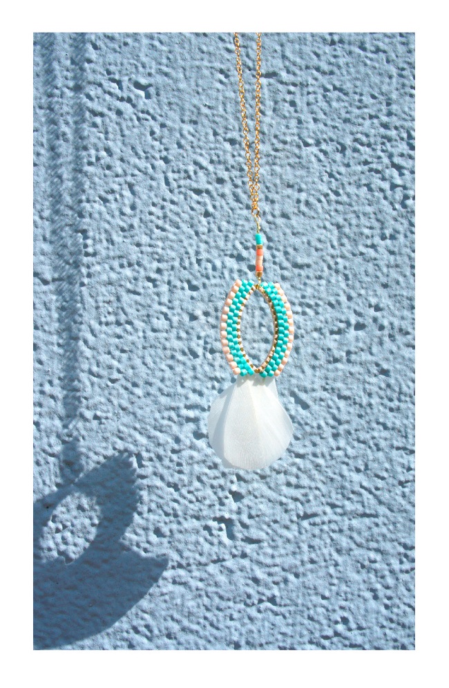

La collana è terminata.
