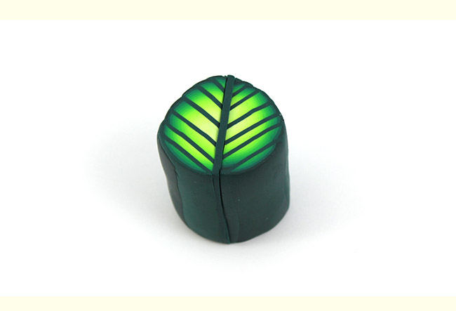

Passaggio 5
Avvolgi il nastro risultante iniziando dalla sezione di luce per creare un bastone bersaglio.
cane feuille étape cane cible

Passaggio 8
Tagliare il giro a strisce in 2 parti in diagonale. Invertire una di queste parti mettendola nell'altra direzione per avere le strisce nel senso buono. Prima di riagganciare questi 2 lati è necessario riposizionare una striscia di lamiera verde ma che viene passata alla macchina dell'impasto con la tacca più larga.
Cane feuille terminée

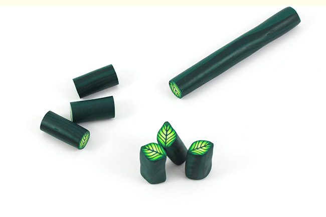

Passaggio 9
Lascia il tuo bastone intorno per allungarlo facendo una riduzione di canna, puoi aiutare te stesso da questo video .
Réduction de la cane feuille
Passaggio 10
Estendi il bastone della foglia fino a circa 10 mm di diametro. Taglia sette lunghezze di 2 cm nel tuo bastone. Pizzica ogni estremità per ottenere la forma della tua foglia.
Découpe de la cane feuille

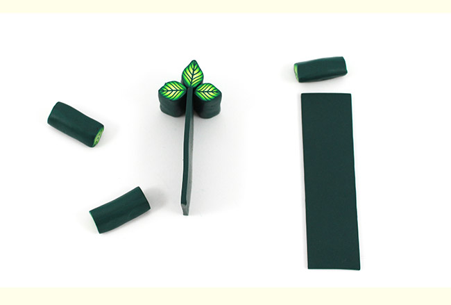

Passaggio 11
Tagliare nel resto del piatto verde un rettangolo di circa 2 cm come le lunghezze delle canne. Inizia a costruire il ramo e le foglie della canna.
Structure cane feuilles et branche

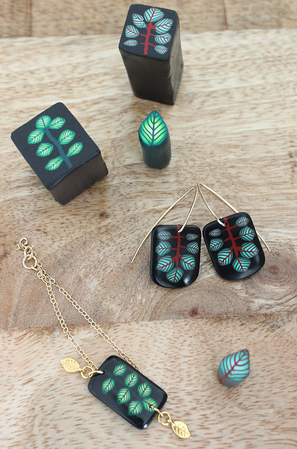

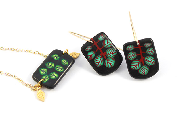

Il risultato
Schema Foglio di canna realizzato in argilla polimerica
