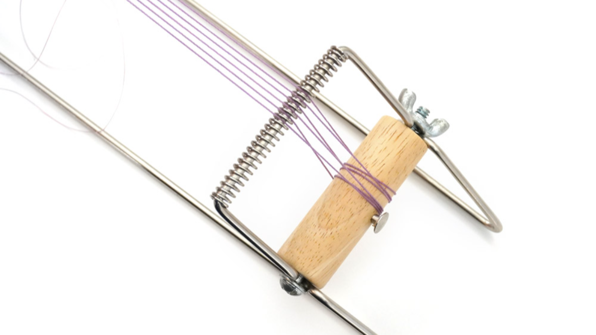

Se hai un telaio grande, attacca 6 fili al telaio. Non tagliare il filo dalla bobina. Appendere il filo su uno dei chiodi, passarlo sul telaio fino al chiodo dall'altra parte. Avvolgerlo intorno all'unghia e tornare all'unghia iniziale, avvolgerlo e così via.
Se avete lo stesso modello di telaio piccolo della foto, dovrete allungare il filo, altrimenti i vostri fili saranno troppo corti per fare una chiusura scorrevole. Invece di avvolgere 6 fili, avvolgi 10 fili. Poi tagliare il filo e rimuovere i fili dal telaio. Sostituirli avvolgendo il filo intorno al tronco al posto del chiodo in modo da allungarlo artificialmente.
Attacca i 6 fili e fai un nodo sul chiodo. Tagliare un pezzo di filo da tessitura lungo circa 1,5 m. Legare il pezzo di filo a uno dei fili esterni del telaio. Conservare 30 cm dell'estremità del filo per la finitura del punto più tardi. Fai un doppio nodo.

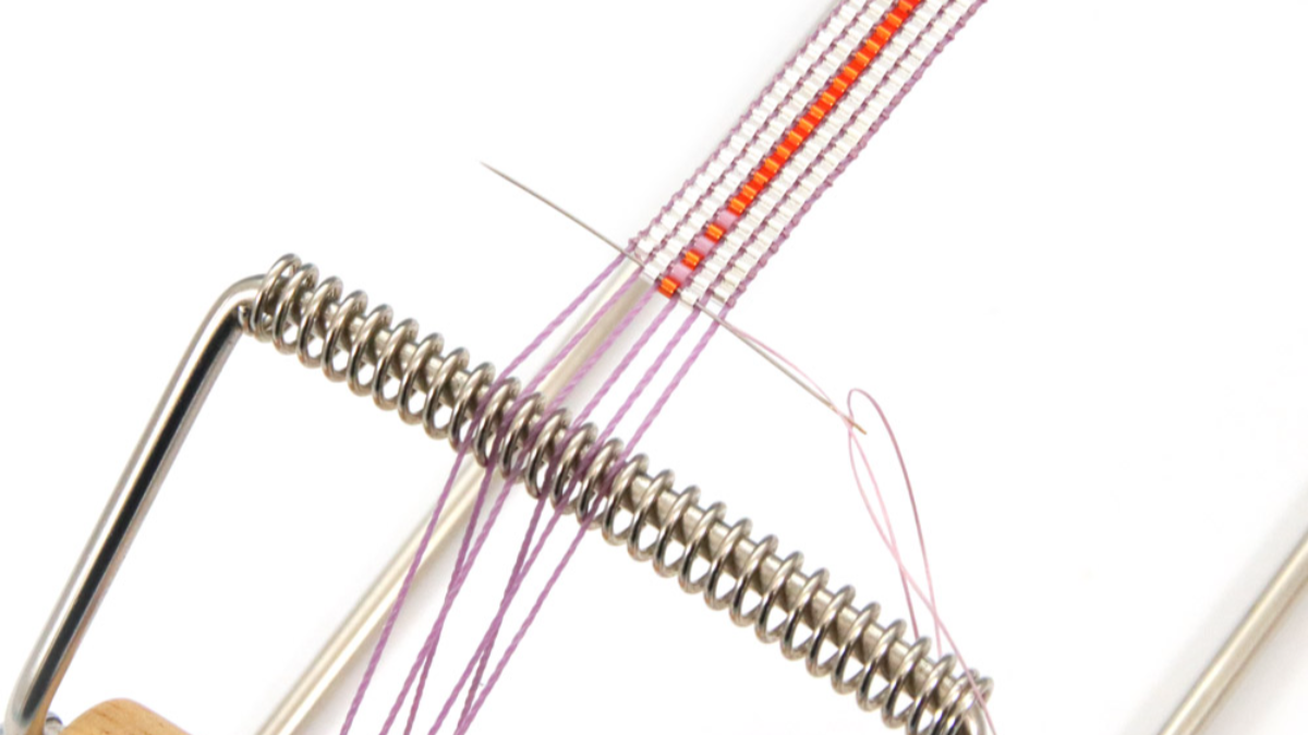

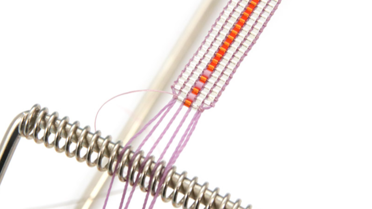

Infilare le prime 5 perline dell'intreccio, 2 argento, 1 rosa e 2 argento. Passare il filo con le perline sotto i fili del telaio. Posizionare ogni perlina tra due fili lilla. Tienili in posizione con un dito sotto. Passare nuovamente l'ago attraverso le perline, assicurandosi che l'ago passi sopra i fili del telaio.
Ripetere con la seconda linea di tessitura e così via. Fate attenzione, se avete preso perline 11/0 o 10/0 dovrete accorciare la griglia di tessitura. Ecco una scheda tecnica per aiutarvi a calcolare la misura e modificare la lunghezza del vostro braccialetto: Calcolo della lunghezza e della larghezza di un braccialetto di perle.

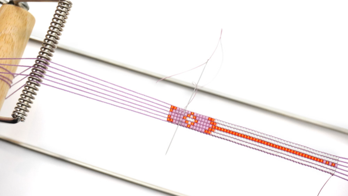

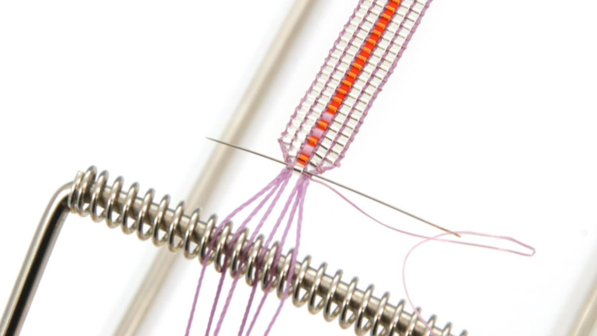

Una volta tessuta la parte principale del braccialetto, faremo le punte. Infilare le seguenti 3 perline: 1 argento, 1 arancione, 1 argento. Posizionateli tra i 4 fili centrali. Passare l'ago di nuovo attraverso le perline sopra i fili dell'ordito, senza saltare i fili del bordo. Stringere leggermente per avvicinare i fili agli spazi vuoti su ogni lato.
Tappa 5
Bracciale a telaio Miyuki delicas 15/0 : Tappa 5
Passare di nuovo attraverso le perline, una volta sotto i fili della catena e una volta sopra. Stringere un po' di più per assicurarsi che i fili su ogni lato si attacchino alle perline.
Tappa 6
Bracciale a telaio Miyuki delicas 15/0 : Tappa 6
Ripeti i passi 4 e 5 con solo 1 perlina d'argento questa volta. Poi, incastra il filo nell'intreccio come spiegato al punto 3 e taglialo.

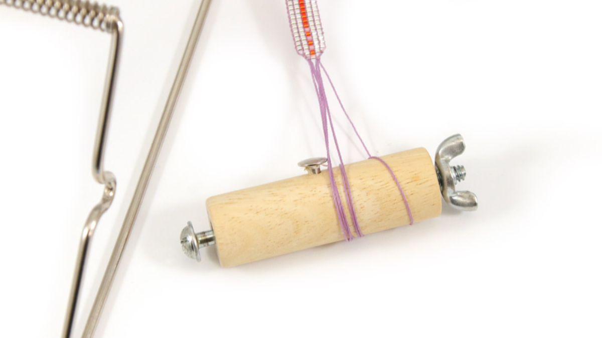

Se avete usato un telaio grande, tagliate i fili dell'ordito, mantenendo la lunghezza massima del filo.
Se avete usato il metodo del piccolo telaio, svitate i tronchi e rimuovete i fili. Poi tagliateli in modo che siano tutti della stessa lunghezza.

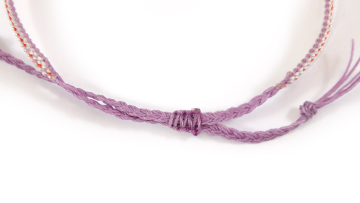

Intrecciare i fili a coppie e fare un nodo alla fine.
Tappa 9
Bracciale a telaio Miyuki delicas 15/0 : Tappa 9

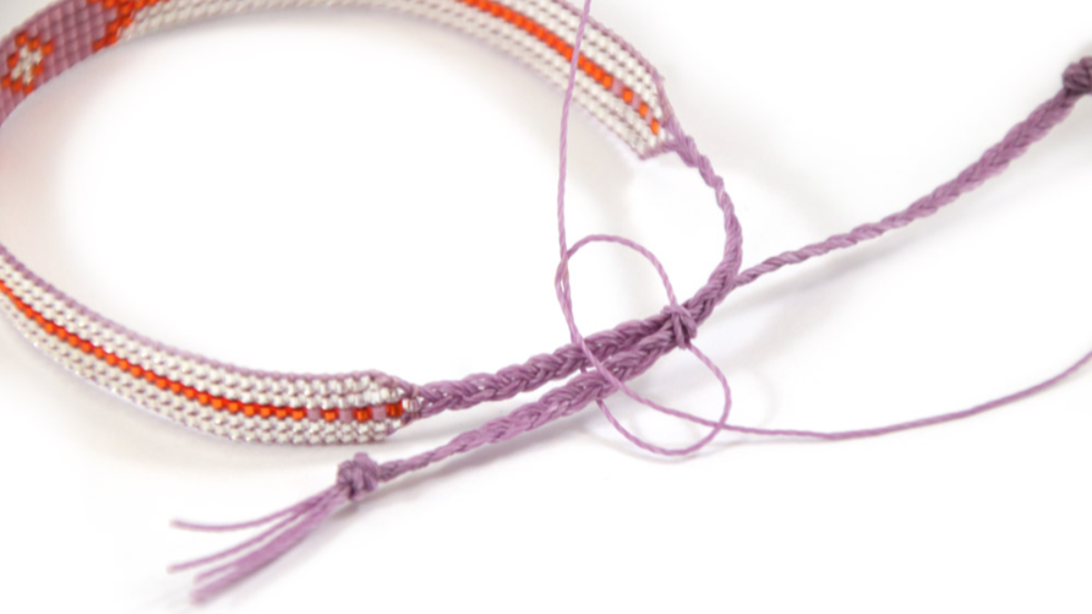

Incrociare le due trecce. Tagliare un nuovo pezzo di filo di 20 cm. Legalo sopra le due trecce e poi inizia a fare un nodo macramè. Per fare questo, passate un filo sotto le due trecce e sopra l'altro filo. Il secondo filo passa sopra entrambe le trecce e attraverso l'anello formato dal primo filo. Stringere bene, ma non forzare.
Tappa 10
Bracciale a telaio Miyuki delicas 15/0 : Tappa 10
Ripetere il passo 9, invertendo il passaggio dei due fili. Quindi, se quello superiore è andato sotto le trecce, quello superiore andrà ora sopra le trecce.
Stringere e ripetere i passi 9 e 10 per 1 cm.
Tappa 11
Bracciale a telaio Miyuki delicas 15/0 : Tappa 11

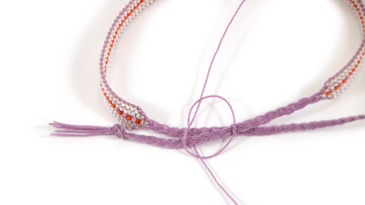

Si ottiene questo nodo. Tagliare le estremità del filo di questo nodo a 4 mm dalla fine del nodo su ogni lato, poi bruciare le estremità del filo con un accendino. Il filo si scioglierà. Deve fondersi con il nodo per assicurarsi che non si disfi, quindi guarda attentamente. Fate attenzione a non bruciare voi stessi o le trecce. Poi metti un po' di colla per gioielli sui nodi.
Tappa 12
Bracciale a telaio Miyuki delicas 15/0 : Tappa 12
Provate il braccialetto e regolate la lunghezza delle trecce, se necessario, facendo un nuovo nodo e tagliando l'eccesso. Le trecce devono essere della stessa lunghezza su ogni lato.

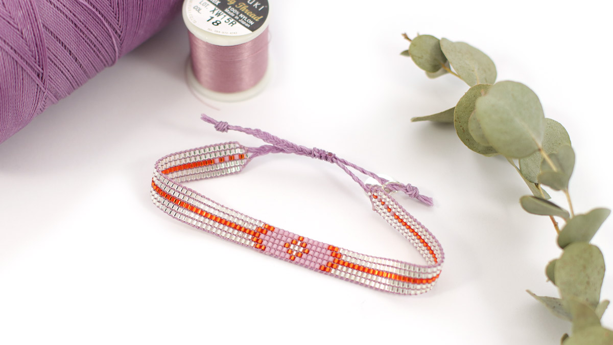

Il risultato

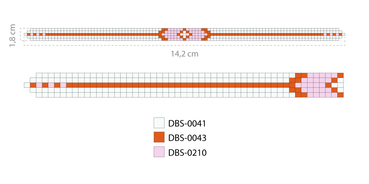

Schema Bracciale a telaio Miyuki delicas 15/0
