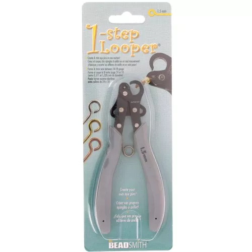

Da Elise (10/09/2026 11:14:59)
Bonjour, est-ce que cela marque le métal (argent) comme avec les pinces à bout rond ? Merci d'avance
Il nostro esperto Lucie ti risponde (11/09/2026 16:14:58)
Bonjour, oui la One Step Looper peut laisser de légères marques sur un métal tendre comme l'argent, surtout si la pression exercée est importante. Pour limiter le risque, travaillez avec une pression modérée et, si besoin, protégez le fil avec un morceau de tissu fin ou un ruban adhésif de masquage au niveau de la zone de serrage. Merci
Da Estelle (11/08/2026 19:26:12)
Bonjour j'utilise des tiges inox SST-848 quelle pince est la plus adaptée pour former des boucles pour faire des boucles d'oreilles la pince 1.5 ou 2.25 ?
En vous remerciant
Il nostro esperto Mathilde ti risponde (12/08/2026 11:50:22)
Bonjour, vous pouvez utiliser les deux car le diamètre du clou est assez fin donc les deux tailles peuvent convenir. 1.5 et 2.25 mm représentent le diamètre intérieur de votre anneau.
Da Romane (25/05/2026 15:50:05)
Bonjour, cette pince peut-elle s'utiliser sur les clous en acier inoxydable STL-253-G50 ? Je vous remercie
Il nostro esperto Lucie ti risponde (26/05/2026 08:49:47)
Bonjour, les clous ont un diamètre de fil de 0,7 mm, ce qui reste acceptable pour former une boucle avec cette pince. En revanche, je ne recommande pas d’utiliser des clous en acier inoxydable avec un diamètre de fil plus épais.
Da Florence (27/07/2025 22:04:17)
Bonjour, cette pince peut-elle être utilisée pour former des boucles sur les clous INX-307 ?
Il nostro esperto Lucie ti risponde (28/07/2025 09:13:13)
Bonjour, oui, vous pouvez utiliser cette pince pour former des boucles sur les clous INX-307. Merci
Da Marjorie (21/04/2025 17:04:05)
Existe t'il ce type de pince pour de l'acier inox?
En vous remerciant par avance
Il nostro esperto Tiffanie ti risponde (23/04/2025 09:23:35)
Bonjour, non, pas à ma connaissance, mais vous pouvez l'utiliser sur de l'acier inox si la tige est assez fine.
