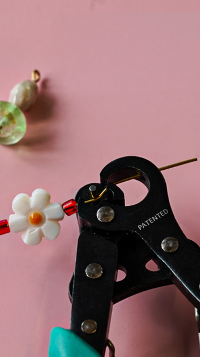

Pinza a becco angolatopince bec courbéLa sua punta a becco di cicogna consente di lavorare il filo metallico con precisione.
Pinza per piegare il filo a 90°pince à cambrerLa ganascia in acciaio inossidabile presenta una parte concava triangolare e una parte convessa, che consentono di piegare e curvare un filo o nastri metallici a 90°.

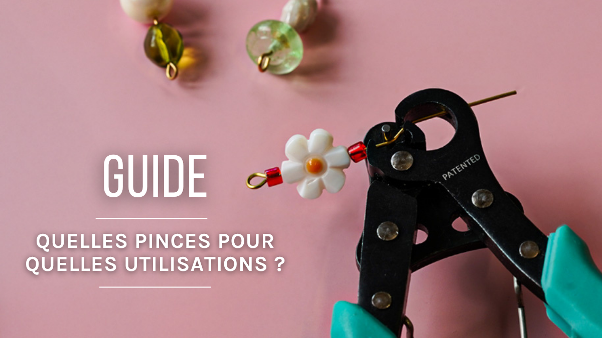

Pinze per formare asole One Step 2.25mm Looper
