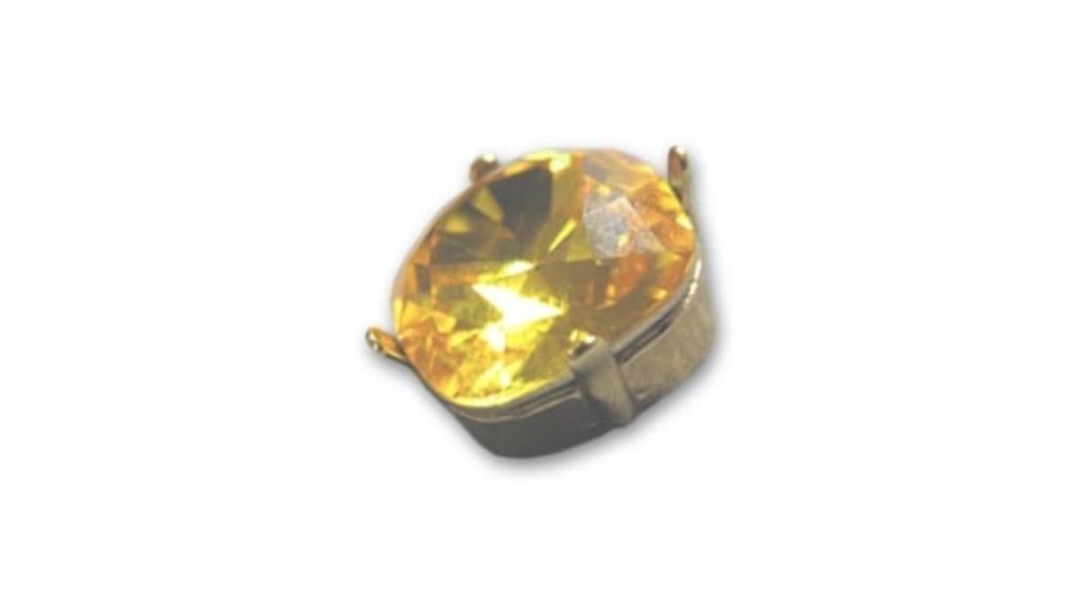

Tirate delicatamente gli artigli a parte con le pinze.

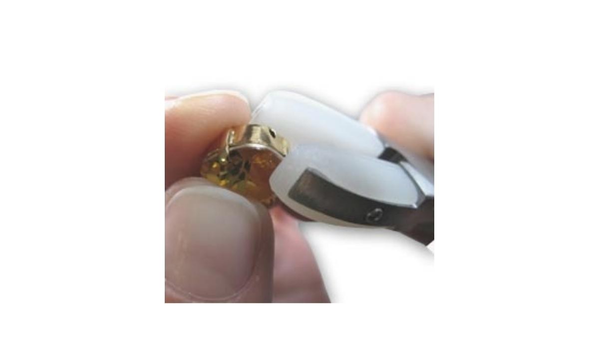

Posizionare il cabochon sulla crimpatura senza spingerlo dentro. Sporge sempre un po' dalla crimpatura.

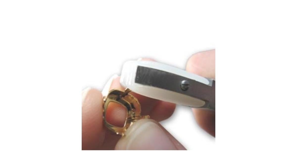

Chiudere gli artigli con le pinze, usando la parte posteriore del cabochon come supporto.
In questo modo, otterrete una bella ambientazione.
