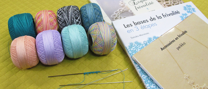

Ago e filo: trovare la misura giusta
Per ottenere i migliori risultati, è necessario abbinare le dimensioni dell'ago e del filo.
L'ago # 7-Fine (piccolo) è adatto per le misure 70 e 80 del filo frivolity, le misure 20-60 del cotone per uncinetto, le misure 8 e 12 del cotone Perla e il filo metallico DMC.
L'ago # 5-0 (medio) è adatto per i filati per uncinetto delle misure 10 e 20, per il cotone perlato delle misure 5 e 8 e per i filati per copriletto.
L'ago n. 3-0 (il più grande) è adatto alla taglia 5 DMC Cebelia e alla taglia 3 del cotone Perla.
