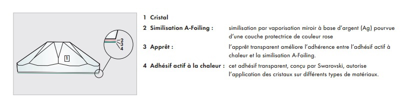

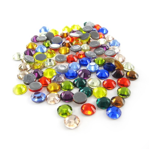

Gli strass di cristallo termoadesivi non necessitano di colla per essere attaccati al tessuto. Il loro fondo piatto, infatti, ? rivestito con un adesivo termofusibile, che consente un'applicazione rapida e semplice. Questo adesivo viene attivato dal calore (applicato direttamente, indirettamente o tramite ultrasuoni), per aderire al supporto tessile. Una volta raffreddato, l'adesivo fissa saldamente e permanentemente i componenti in cristallo al supporto di base.
Gli strass termoadesivi consentono una facile applicazione di strass in cristallo su tessuto, ma anche su legno, metallo o cartone.

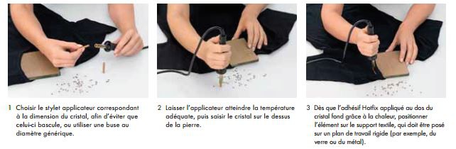

Incolla gli strass con un applicatore Hotfix
Gli stili applicatori riscaldati forniscono una soluzione conveniente per gli elementi di sigillatura a caldo. Questi applicatori di strass termoadesivi sono forniti con punte adatte tra 2 e 9 mm, alla forma dei tuoi cristalli da incollare.
Se ti stai chiedendo dove acquistare un applicatore di strass , non cercare oltre! Trova tutti i nostri applicatori riscaldati e i loro suggerimenti per applicare rapidamente e facilmente strass termoadesivi ai tuoi accessori fai-da-te e oggetti decorativi.
applicateur_hotfix
Per saperne di pi? sull'uso di questa matita di posizionamento con strass , non esitare a consultare la nostra scheda tecnica per imparare a personalizzare i tuoi vestiti utilizzando l'applicatore hotfix . Attenti alle dita! Quando si applicano gli strass, l'estremit? dell'applicatore e le punte diventano molto calde. Aspetta che si raffreddino prima di cambiare i suggerimenti.

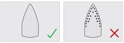

La piastra del ferro non deve essere forata per consentire la fuoriuscita del vapore. La pressione irregolare e la presenza di gocce d'acqua e di vapore influiranno negativamente sulla qualit? dell'applicazione.
Infine, ricorda sempre di stirare su una superficie di lavoro solida, piana e regolare.

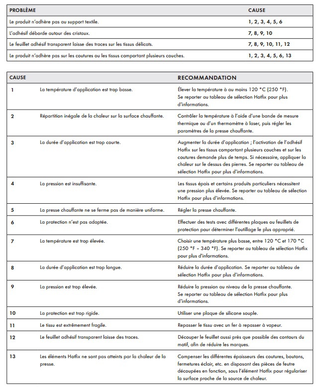

I problemi pi? frequenti riscontrati durante l'installazione di strass hotfix
Ecco i problemi che potresti incontrare e le loro soluzioni:
