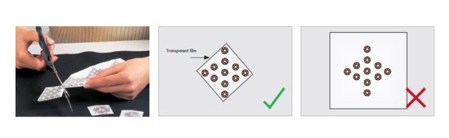

Comincia a tagliare il disegno distrass di cristallo il più vicino possibile ai suoi contorni per evitare qualsiasi segno che il foglio applicatore trasparente potrebbe lasciare sul tessuto come risultato dell'applicazione del calore. Poi metti il disegno sul tessuto dove vuoi attaccare glistrass.

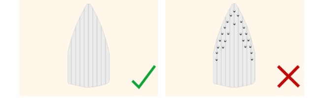

Assicuratevi di usare un ferro da stiro con una piastra liscia senza zone per il vapore. Questo per assicurare che il calore sia distribuito uniformemente e che la pressione sia distribuita uniformemente su tutta la superficie della piastra.
