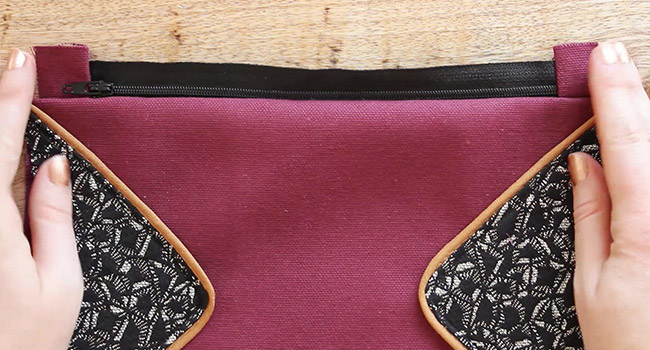

Passaggio 1:
Taglia due rettangoli di tessuto un po 'più larghi della cerniera e abbastanza a lungo da coprire le estremità dai fermi metallici della cerniera. Aggiungere 1 cm di margine lungo la lunghezza. Cucirli alla chiusura ponendoli luogo / luogo. Cucire vicino alle estremità in metallo senza cucire su di esso in quanto ciò può danneggiare la macchina da cucire. Quindi piega i rettangoli, appoggia il ferro per appiattire la cucitura e crea una impuntura.
comment coudre une fermeture éclair parfaite 1
Passaggio 2:
Posiziona il tessuto anteriore della custodia davanti a te e posiziona la cerniera indietro. Quindi li metti luogo / luogo.
comment coudre une fermeture éclair parfaite 2
Passaggio 3:
Posizionare il rivestimento in posizione / posizione rispetto al tessuto anteriore. Pin tutto lungo la cerniera.
comment coudre une fermeture éclair parfaite 3
Passaggio 4:
Cuci la cerniera con uno speciale piedino per cerniere. Cucire fino in fondo mettendo la cerniera al centro prima di iniziare. Una volta arrivati al centro, sollevare il piede di porco e tirare il cursore sulla parte cucita prima di piegare il palanchino e continuare a cucire.
comment coudre une fermeture éclair parfaite 4
Passaggio 5:
Capovolgi il tessuto nella direzione giusta e otterrai questo.
comment coudre une fermeture éclair parfaite 5
Passaggio 6:
Fai il secondo lato allo stesso modo. Posizionare la stoffa anteriore e il luogo / il punto di chiusura e la fodera e chiudere su / giù. Ripeti i passaggi da 3 a 5.
comment coudre une fermeture éclair parfaite 6

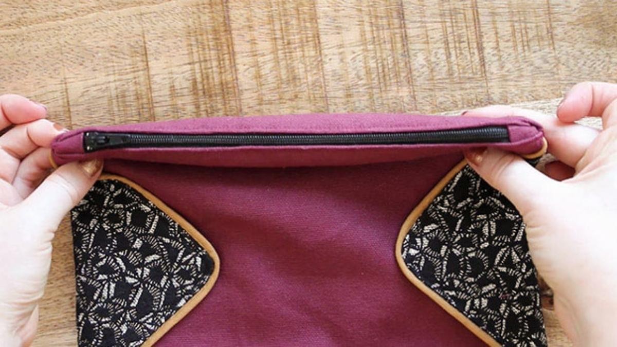

Step 7:
Stirare per appiattire le cuciture e cucire lungo la cucitura. Ancora una volta, posiziona il cursore al centro della chiusura prima di iniziare a cucire.
comment coudre une fermeture éclair parfaite 7
