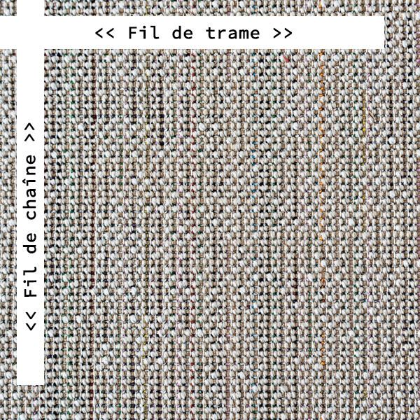

Un tessuto viene solitamente realizzato con la tecnica della tessitura. È composto da due tipi di fili che si intersecano:
  • Filo di catena
  • Filo di trama
Su un telaio, i fili di ordito sono stirati e i fili di trama sono intrecciati perpendicolarmente. I bordi del tessuto sono i bordi che delimitano la larghezza di un tessuto. Come spiega Bizibul nell'articolo per trovare il significato del tessuto nella nostra cassetta degli attrezzi.
Reconnaître le fil de trame et le fil de chaîne dans un tissu
Vi presentiamo 3 metodi per riconoscere il filo giusto.
1. Identifica te stesso con il bordo del tessuto:
La linea retta è parallela al bordo. Suggerimento: sulla maggior parte dei tessuti in commercio, riconoscerai a colpo d'occhio questi due elementi; i produttori registrano il loro nome e logo con i colori usati.
2. Verifica l'elasticità del tessuto:
Quando i bordi del tessuto non sono indicati, sarete in grado di individuare il filo giusto attraverso l'elasticità del tessuto estendendolo in entrambe le direzioni. La linea retta è nella direzione del tessuto meno elastico ed elastico.
3. Identifica te stesso con i fili di ordito e trama:
Come affermato all'inizio dell'articolo, il tessuto è realizzato principalmente con fili di trama e fili di ordito. Vicino ad un angolo, usando uno spillo, tira un filo dalla trama. L'assenza del filo creerà una marcatura che corrisponderà alla trama o ai fili dell'ordito. La linea retta sarà parallela all'ordito.
