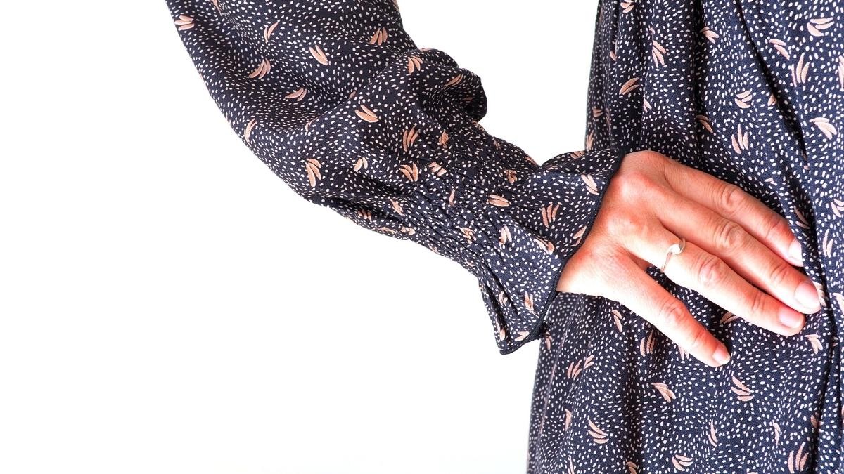

Gli smock sono arricciature decorative che aggiungono un tocco unico ai vostri capi, fornendo elasticità in aree specifiche. Questo tutorial passo dopo passo vi aiuterà a padroneggiare questa tecnica di cucito, essenziale per abbellire le vostre creazioni. Seguite i consigli di Cécile per realizzare calze da professionista!
Si vedono ovunque su abiti bohémien, camicette, gonne, top estivi, camicette vaporose, pantaloni, combi leggeri, costumi da bagno colorati... Sempre nell'aria, i grembiuli accessoriano un indumento. Sono il piccolo dettaglio che fa la differenza.
In questo video tutorial, vi mostriamo come fare dei grembiuli con la macchina da cucire. Seguite le istruzioni passo dopo passo per fare dei gathers decorativi come un professionista!
Cosa sono i grembiuli?
Si tratta di arricciature decorative ricamate sul davanti del tessuto. Si usano su più file quando si vuole ottenere un effetto pieghettato o quando si vuole ridurre la larghezza totale del tessuto. Questa tecnica di cucitura può anche essere usata per dare elasticità a certe parti di un indumento come la scollatura, la cintura, il fondo dei pantaloni, il fondo delle maniche, ecc.

MOLTO IMPORTANTE: Alla fine, stirare i camici, questo li schiaccerà e li stringerà ancora di più (senza questa stiratura, il pezzo non sarà alla giusta larghezza o lunghezza).
Il risultato
