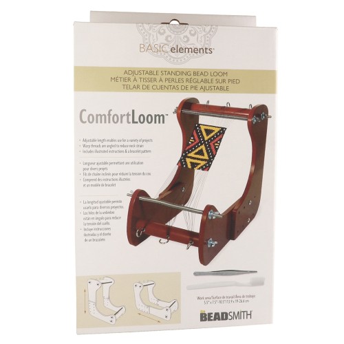

Telaio in legno regolabile per Perla x1
Codice : TRZ-123

Da Olivia (21/07/2026 12:34:40)
Bonjour, pouvez vous m'indiquer comment on positionne les fils lorsqu'on veut utiliser les 3 "clous" afin de réaliser une grande manchette. Combien de fils peut contenir un clou, 2 clou, 3 clous. ? Merci
Il nostro esperto Lucie ti risponde (27/07/2026 09:51:45)
Bonjour, sur ce type de métier à tisser, chaque encoche accueille un seul fil de chaîne. Pour utiliser les 3 clous et réaliser une manchette large, vous devez donc tendre vos fils de chaîne un par un, chacun dans son encoche, en respectant l'espacement correspondant à la taille de vos perles. Le nombre total de fils de chaîne est toujours égal au nombre de perles par rang + 1 : par exemple, pour une manchette de 15 perles de large, il vous faut 16 fils tendus, donc 16 encoches utilisées. Les 3 clous servent simplement à répartir les fils en groupes sur toute la largeur du métier, pour une manchette plus large que sur un métier classique. Vous trouverez sur notre site des fiches techniques de tissage qui illustrent bien la mise en place des fils de chaîne.
Da Anne-Lise (23/05/2026 20:13:56)
Bonjour’
A quoi sert la petite brosse ?
Cordialement
Il nostro esperto Lucie ti risponde (25/05/2026 09:33:13)
Bonjour, la brosse sert à aligner les perles d'un même rang lors du tissage. C'est une étape optionnelle. Merci
Da Kalina (23/04/2026 20:54:12)
Was ist die Maximallänge einer Kreation, die darauf gewebt wird?
Il nostro esperto Maeva ti risponde (24/04/2026 09:09:28)
Guten Tag, die Arbeitsfläche ist 13,9 cm breit und ihre Länge lässt sich von 19 cm bis 26,6 cm verstellen.
Da Agnès (15/12/2025 18:08:26)
Pouvez-vous me donner ses dimensions s'il vous plaît ?
De plus, est-il possible de le replier, pour un gain de place de rangement ?
Merci pour votre réponse
Il nostro esperto Maeva ti risponde (17/12/2025 10:44:34)
Bonjour, les dimensions de la zone de tissage sont ajustables d’environ 13,9×19 cm jusqu’à 26,6 cm. Le métier est réglable en longueur, mais il n’est pas conçu pour se replier complètement, les pieds ne sont pas pliables. Je vous joins une photo du dos du produit pour que vous puissiez avoir plus d'informations. Pour la taille il fait 35.5x25.4x18 cm environ (HxLxl)
4/5
Da Julie (pubblicato su : 18/04/2026 , acquistato su : 09/04/2026)
Le coté incliné est super pratique mais malheureusement le métier une fois montée n'est pas bien plat a la base donc il est bancale et bouge a l'utilisation.
Il nostro esperto Manon ti risponde (20/04/2026 08:10:12)
Bonjour Julie, merci beaucoup pour votre retour détaillé, nous sommes ravis que le côté incliné du métier vous apporte du confort, c’est en effet un des points forts de ce métier à tisser conçu pour améliorer la posture et réduire la fatigue lors du tissage. Concernant le problème de stabilité que vous mentionnez, cela peut parfois être lié au montage ou à la surface d’appui. Nous vous conseillons de vérifier que toutes les pièces sont bien serrées et que le métier est posé sur une surface parfaitement plane. Dans certains cas, un léger ajustement des vis ou des supports peut suffire à corriger cet effet.
