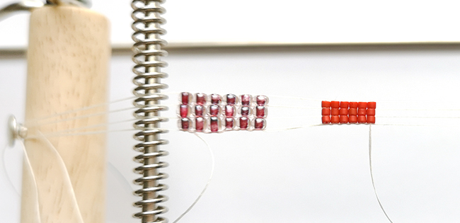

Prima di passare alle ragioni per cui una trama Miyuki può essere irregolare, vediamo innanzitutto come dovrebbe essere una trama di Perla regolare. Ecco un elenco di tutorial e schede tecniche che mostrano come tessere le perle su un telaio:
L'immagine in cima a questa pagina mostra un buon esempio di tessitura eseguita correttamente (a destra) e un'altra che mostra uno dei problemi che esamineremo in seguito (a sinistra). Se l'intreccio è fatto correttamente e con Miyuki Delicas 11/0, dovrebbe assomigliare a quello di destra. Naturalmente, il risultato sarà diverso a seconda delle perle scelte.

Ecco 5 motivi per cui l'intreccio di Perla al telaio non è dritto come vorreste:

Il risultato finale dell'intreccio dipende molto dalle perle utilizzate. Potreste essere tentati di usare le rocailles che giacciono nel vostro cassetto dagli anni '90, ma dovete sapere che da allora i produttori hanno fatto passi da gigante nella produzione di queste perle. Quindi, se queste perle irregolari vi andavano bene per infilare gioielli o per fare coccodrilli o libellule, potreste rimanere delusi se le utilizzate per la tessitura a telaio.
Naturalmente, questa può essere una scelta artistica - non stiamo dicendo che non potete usarle! Ma se ciò che vi piace dei gioielli che vi hanno ispirato a tessere Perla è la regolarità e la bellezza dei motivi, vi sconsigliamo di utilizzare perline irregolari.
In questo caso, dovreste optare per perle recenti di dimensioni simili. Diversi marchi producono magnifiche perle di forme diverse. Le più popolari negli ultimi anni sono le Miyuki Delicas 11/0, che hanno una forma cilindrica. Nello stesso stile, vi sono le TOHO Treasures 11/0.
Se siete più nostalgici delle nostre amate rocailles, le perle Miyuki, Toho e Ornella producono anche rocailles rotonde molto regolari in diverse dimensioni. Se siete principianti, assicuratevi di utilizzare un solo tipo di perla della stessa marca!
