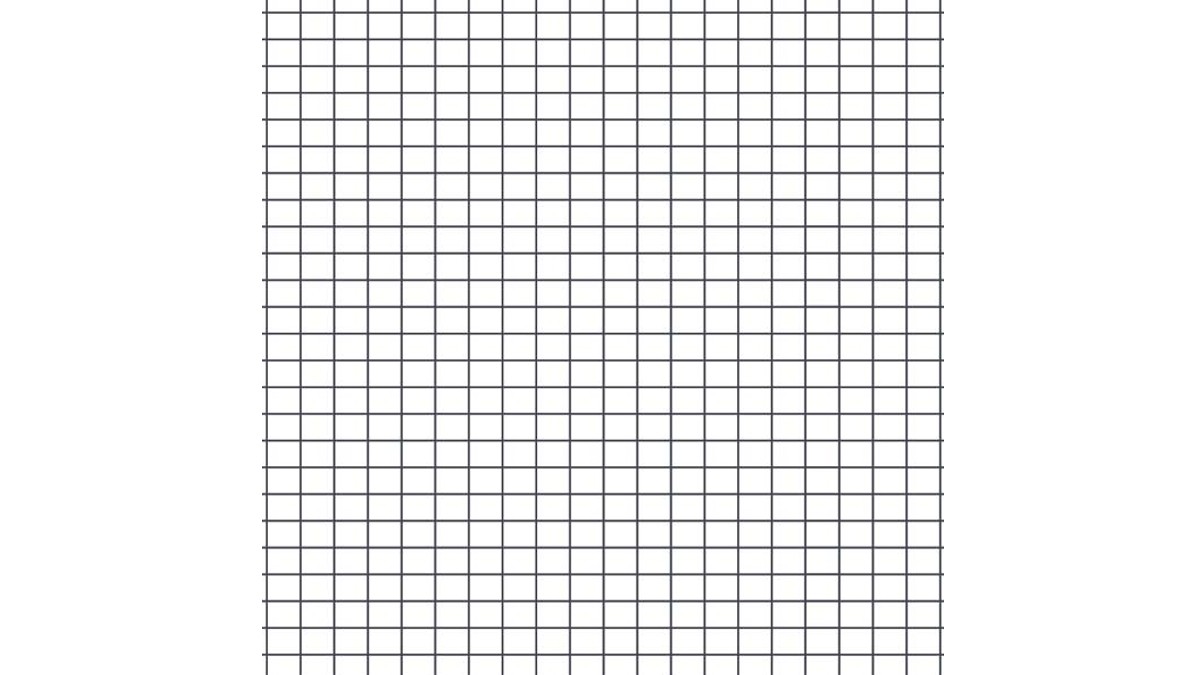

Come disegnare la propria griglia di perline  telaio ?
Scarica e stampa questo modello per aiutarti a progettare il tuo modello di braccialetto intrecciato o altro accessorio. Puoi tagliare e legare insieme le foglie per allargare la tua griglia.
La griglia allegata è la dimensione reale x2 delle perle Miyuki Delicas 11/0, ma la tua stampante potrebbe ridimensionare la griglia stampandola. In ogni caso, calcola sempre la misura approssimativa del tuo bracciale moltiplicando il numero di perle per l'altezza o la larghezza di queste. Su un telaio, le perle vengono posizionate perpendicolarmente alla lunghezza del braccialetto. Nel caso di Miyuki delicas 11/0 di 1,6 mm di larghezza per 1,27 mm di altezza, il numero di perle deve essere calcolato come segue: Per un braccialetto di 15 cm di lunghezza per 2 cm di spessore largo (cioè 150 mm x 20 mm) => 150 / 1,6 = 93,75 e 20 / 1,27 = 15,75 Quindi ci vogliono circa 92 o 93 perline nella lunghezza e 15 perline nella larghezza per ottenere un Bracciale 15 x 2 cm. Fai questo calcolo anche se usi altre perle.

Scarica la griglia di tessitura in formato PDF per la stampa.
Sentiti libero di condividere le griglie che hai colorato e il risultato finale sulla nostra pagina Facebook o su Instagram #perlesandco!
Tappe del tutorial
Tappa 1
tessitura griglia telaio per la stampa : Tappa 1
Scarica la tabella di tessitura qui sotto in formato PDF per la stampa.
