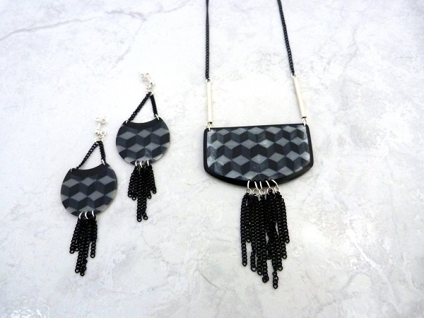

Set composto da orecchini e collana lunga in pasta polimerica con motivo effetto 3D
Volete realizzare dei gioielli dal design grafico? Grazie a questo tutorial, potrete creare facilmente un set di gioielli con un motivo effetto 3D realizzato in pasta polimerica: un paio di orecchini e una collana lunga con catena a maglia nera.

Il risultato
Schema Set composto da orecchini e collana lunga in pasta polimerica con motivo effetto 3D
