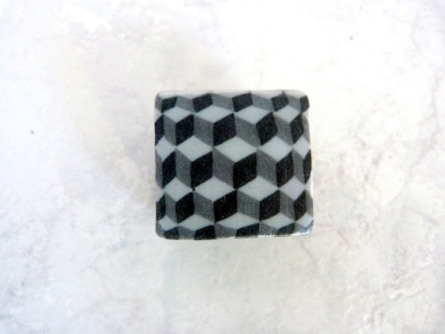

Per creare gioielli in uno stile grafico, l'effetto 3D è interessante. Inoltre, questo modello richiama anche il pavimento di cemento dei nostri nonni, tendenza del tempo decorazione. In questa specifica, si imparerà come rendere un effetto 3D argilla polimerica canna facilmente usando una pistola per silicone .
Trovare tutorial due per ottenere un paio di orecchini e un ponticello con il bastone allo stile geometrico.

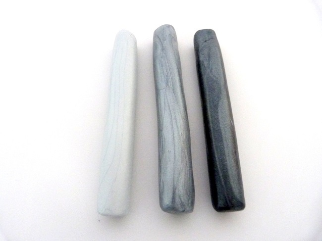

Condizionare la pasta fino a quando non sono calde e non fragile. cilindri modulo con ogni diametro di colore dovrebbe essere leggermente più basso del vostro estrusore.

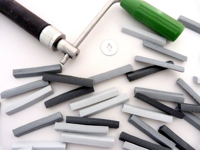

Inserire un cilindro in estrusore con la punta di diamante, girare la manovella per far risaltare la vostra pasta. Fate lo stesso con gli altri 2 cilindri. Tagliare il vostro impasto in lunghezze di sezioni 3 cm.

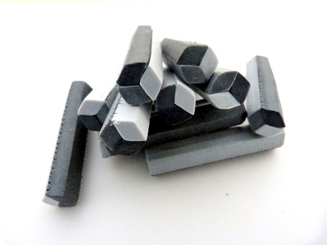

Assemblare i segmenti di diversi colori da 3, è necessario disporre di 25.

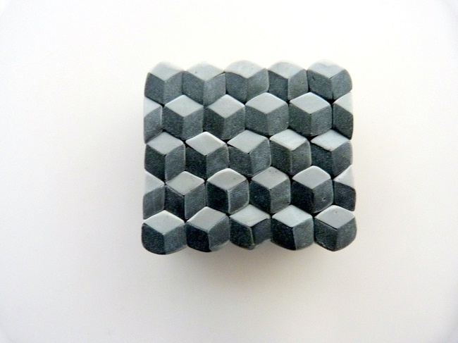

Disporre le assemblee a cominciare facendo una linea 5. Il diamante bianco è di colore grigio chiaro in alto a destra e la sinistra grigio scuro. La seconda linea si compone di quattro piccole canne complete e separato in 2 che è messo sui lati e così via fino alla quinta fila.

Ora è necessario comprimere il bastone attraverso inizialmente il rotolo su tutti i lati. Si può mentire facendo un'anatra off (il modello sarà più piccola) per cui è necessario tenere la canna in posizione verticale, da un lato terrà con l'altra si preme lati opposti si estendono alle canne superiore. Ripetere la fase di oscillazione della canna da un quarto di giro. Girare l'anatra (reverse alto e in basso) e fare la stessa cosa per questo lato.
comment-realiser-une-cane-effet-3d-pate-polymere-05

Condizionare la pasta fino a che sia calda e non friabile. Formate dei cilindri con ogni colore - il diametro dovrebbe essere leggermente più piccolo del vostro estrusore.

Inserisci un cilindro nell'estrusore con la punta di diamante, gira la manovella per far uscire il tuo impasto. Fate lo stesso con gli altri due cilindri. Tagliare le lunghezze di pasta in sezioni di 3 cm.

Mettete insieme i vostri segmenti di colore diverso in tre, dovreste averne 25.
