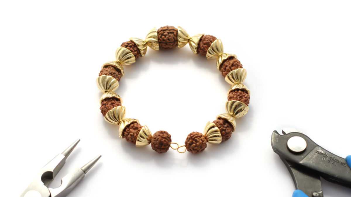

Come si realizza un braccialetto di Rudraksha?
I grani di Rudraksha sono semi di un albero originario dell'India. Questi semi hanno un valore sacro per gli indù. Si dice che il dio Shiva, quando ebbe una visione dei desideri e delle sofferenze dell'umanità, versò una lacrima che diede vita all'albero di Rudraksha. Si ritiene che, a seconda del numero di lati del seme, esso abbia poteri diversi. Quelli che vendiamo sono i più comuni. Sono perline Rudraksha a 5 lati e, secondo la leggenda, dovrebbero facilitare la pace interiore e la meditazione. Queste perle si trovano spesso nei malas da meditazione, in particolare per lo yoga.
In India si usano anche per i gioielli. Oggi vi proponiamo un braccialetto realizzato con queste misteriose perline che potrete indossare anche se non avete in programma una sessione di meditazione o di yoga nell'immediato ;) . Combinando le perline Rudraksha con le coppe d'oro, potrete facilmente creare un braccialetto di classe che starà benissimo con un outfit estivo.
Grazie al filo di memoria, il bracciale manterrà la sua bella forma rotonda. Aggiungete una piccola e discreta chiusura a molla o una chiusura magnetica per essere sicuri di non perdere il braccialetto, che assumerà l'aspetto di una perlina molto attraente. Non esitate a ripetere questa idea anche con altri tipi di perline. Abbiamo a disposizione molti altri tutorial di gioielleria.
Se il vostro polso è più lungo di 15,5 cm, avrete bisogno di 1 sacchetto di perline Rudraksha e di 1 sacchetto extra di coppette.

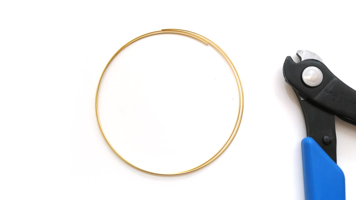

Tagliare quasi due giri completi di filo di memoria con una speciale taglierina per filo di memoria. Il braccialetto farà solo un giro, ma le perline sono grandi, quindi è necessario allargare il diametro del braccialetto. Una volta che le perline sono infilate, si prenderà cura di sé.
Se la dimensione del tuo polso è più di 15,5 cm, avrai bisogno di un po' più di due giri, 1 sacchetto extra di perline Rudraksha e 1 sacchetto extra di coppe.

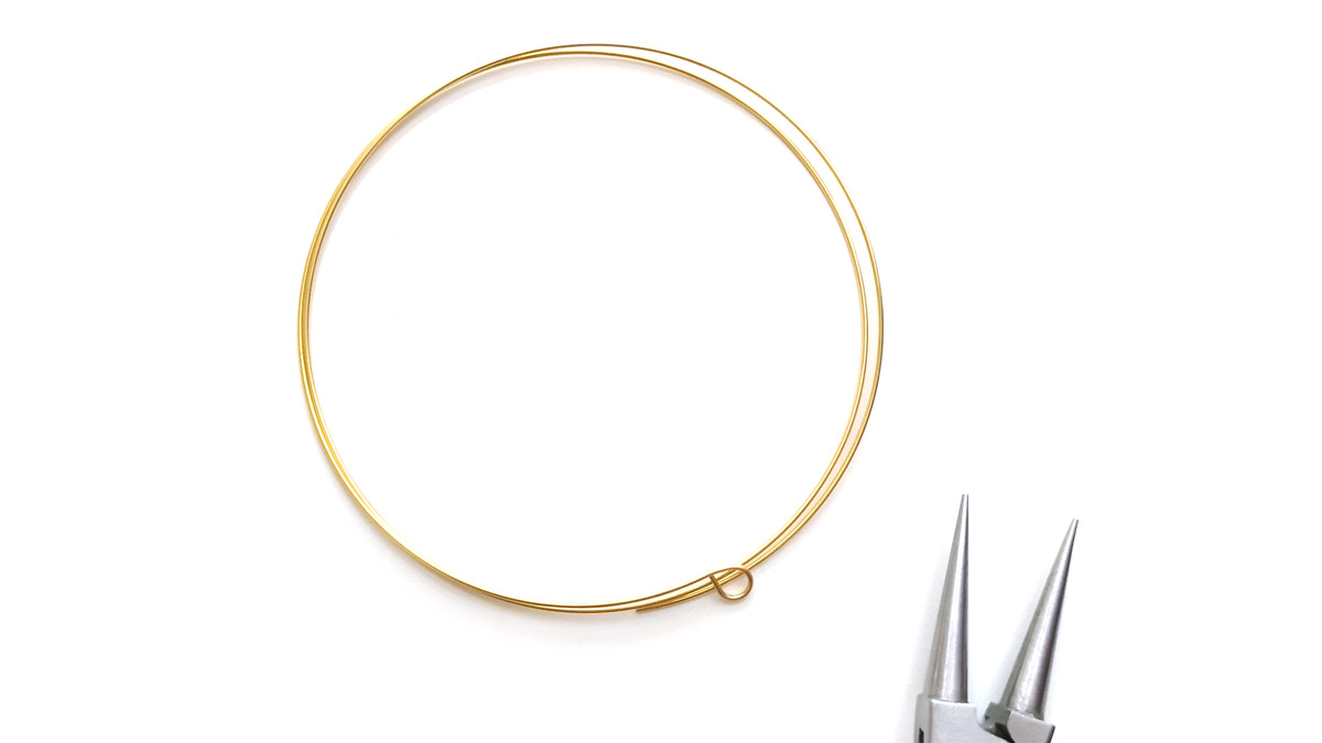

Su un'estremità, formare un anello con delle pinze rotonde. Dovrete spingere il filo contro la pinza con un dito, perché il filo è molto duro da formare.

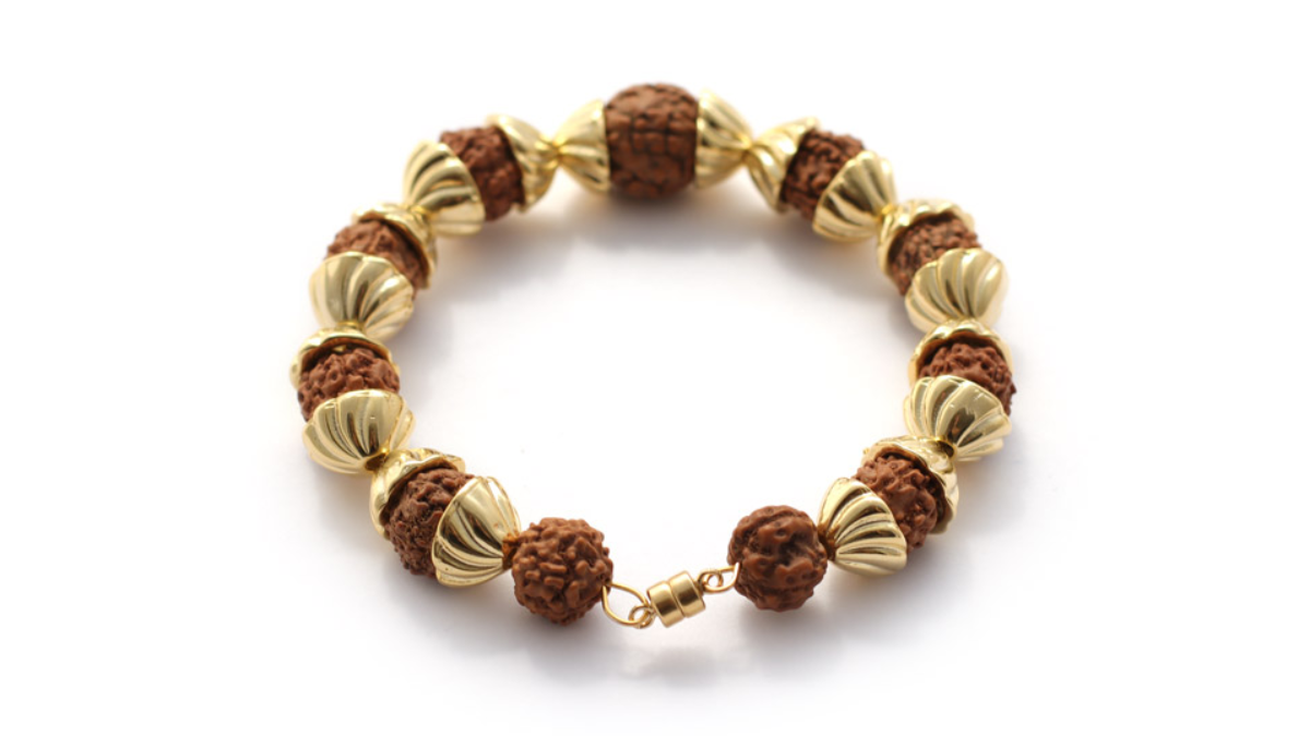

Incordate le seguenti perle: 1 rudraksha 10 mm, poi 4 volte 1 tazza, 1 rudraksha 10 mm, 1 tazza. Poi 1 sola volta, 1 tazza, 1 rudraksha 12 mm, 1 tazza poi ripetere 4 volte 1 tazza, 1 rudraksha 10 mm, 1 tazza e finire con 1 rudraksha 10 mm.
Potrebbe essere necessario regolare il numero di perline in base alla larghezza del vostro polso. Prova sul tuo polso prima di tagliare il filo in eccesso e formare il cappio.
